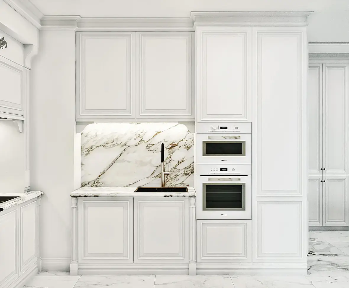

Работаю в 3d max 2015 corona 1.5.

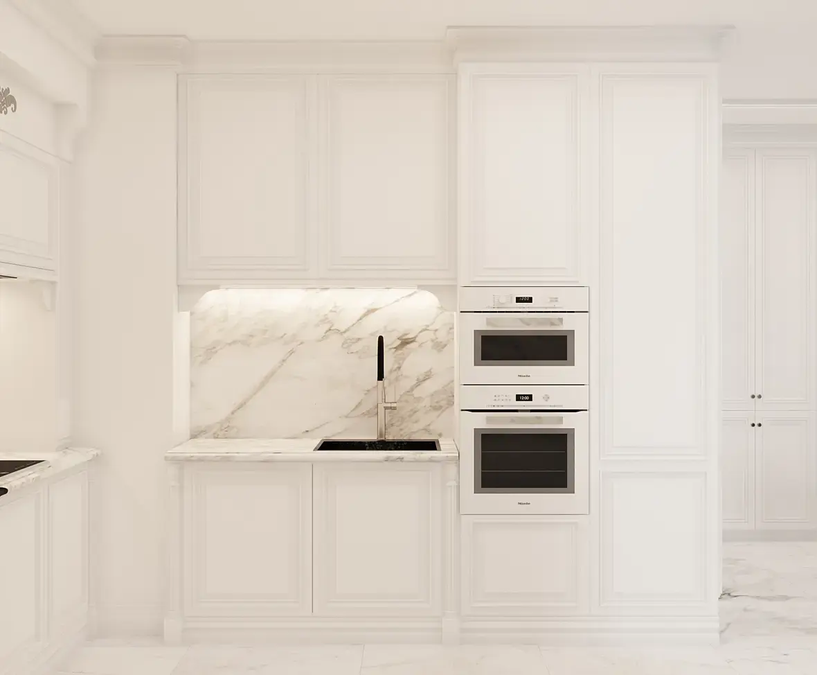

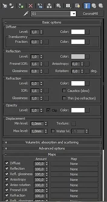

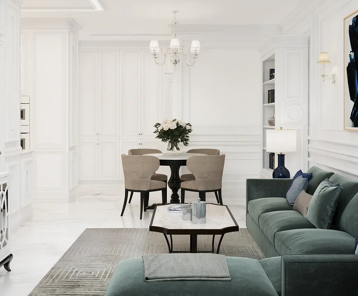

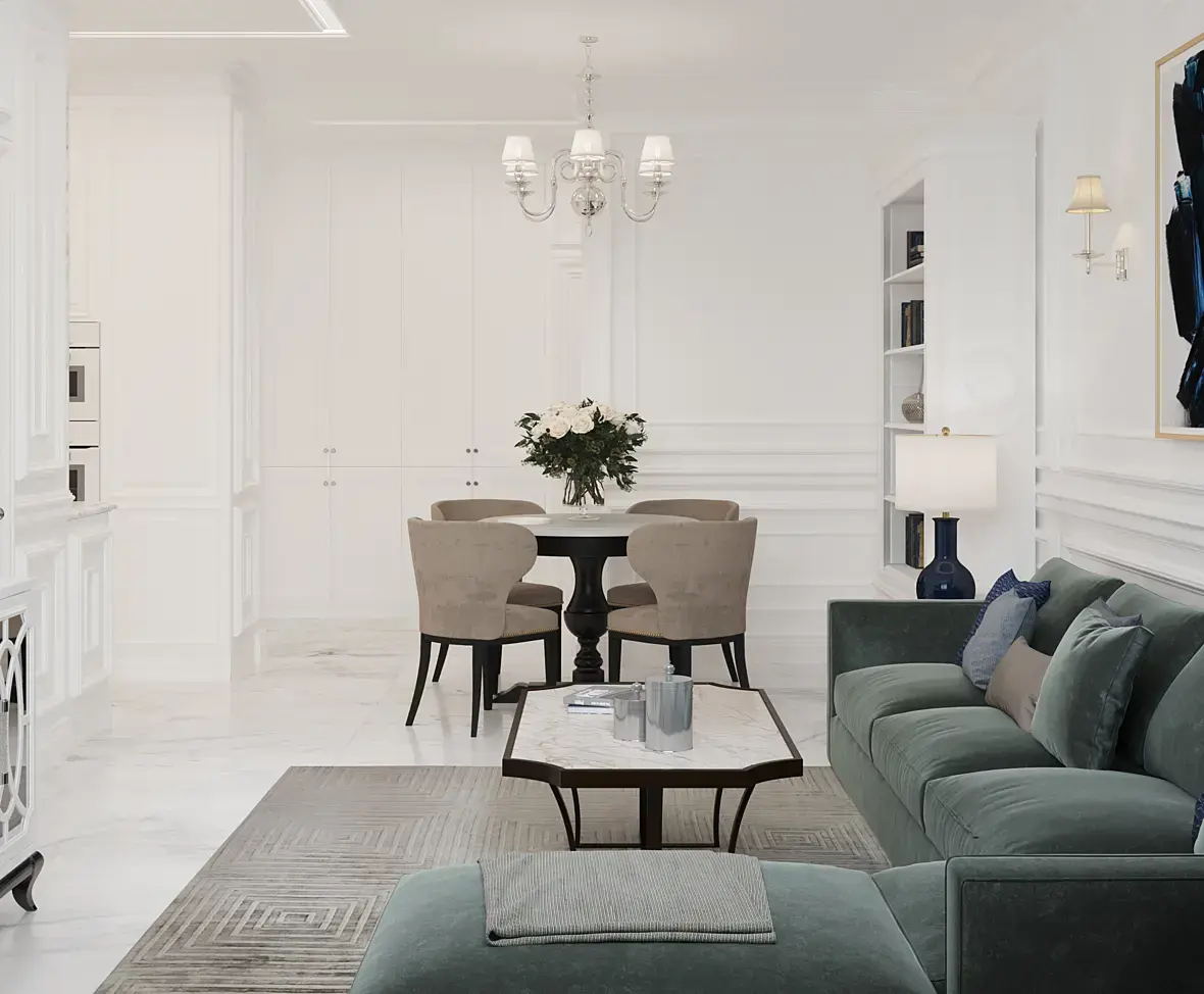

Рендерю и получается такая плоская каша, вместо объемной лепнины. Подскажите что не так. Приходится подгружать карту texmap и дорабатывать в фотошопе. Можно ли обойтись как то без нее, чтоб сразу рендерилось нормально? Может как то надо материал специально настраивать? Скинула 2 вида ДО (что получилось сразу после рендера, а также ПОСЛЕ обработки в ФШ , и материал лепнины

Освисчать надо нормально, и мат конечно
Ещё торт
Ваще то лепнина конек короны
Сообщений: 17030
CoronaAO в диффуз положить

По-моему там проблема со сглаживанием на sweep profile. Надо снять в свойствах модификатора галочку smooth along path (как-то так звучит)

Если что угодно осветить со всех сторон равномерно, то у этого чего угодно напрочь пропадут тени. А АО В диффуз - это заплатка. Хотя если надо быстро, срочно и вчера то можно и АО.

1 альбедо с белым на уровне 255х3 и вы ждете теней и фоторила. Нужно еще селфилюм накинуть до полного счастья) Приведите в порядок маты как минимум. Добавьте пасс альбедо в рендер эллементах и посмотрите что у вас сейчас выходит в этом пасе. Вся сцена поди красная будет
Если я ставлю 230 то уже не белое а серое, а охото белого(

покажите настройки света в сцене и фрейм буфере. добавьте световых акцетов, благо светильников у вас хватает

Компенсируйте повышением экспозиции. Я вообще ставлю по 180, задираю экспо и все серое выглядит как белое.

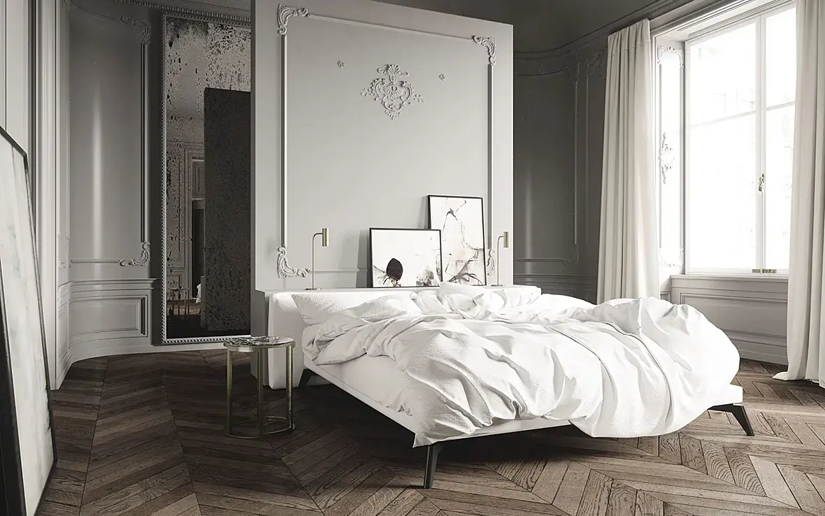

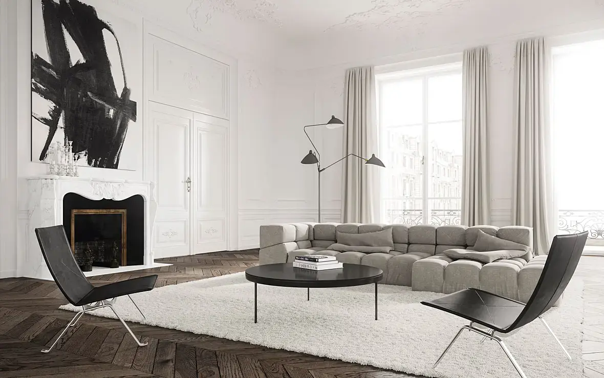

Человек уже написал, в чём дело. Вот, в этой работе хорошо показано, когда свет отовсюду:
И когда свет "боковой":
Ну и пост никто не отменял:
Так что б понимали, выше 180-190 белого не бывает в принципе.
