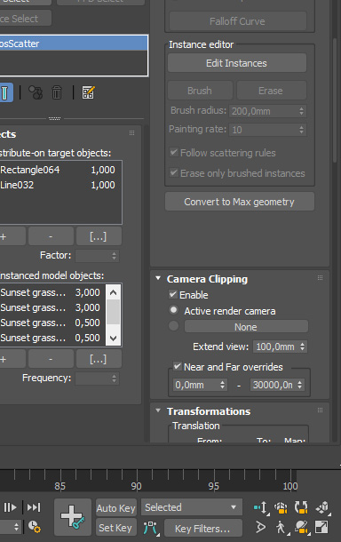

Всем привет. В chaos Scatter делаю траву, для экономии ресурсов есть опция camera clipping, она обрезает участки, где камера не видит и это экономит ресурсы, но возникают проблемы с batch рендер, трава обрезается только по первой камере. Есть ли решение в данной ситуации? Или с batch render такая штука не катит?
