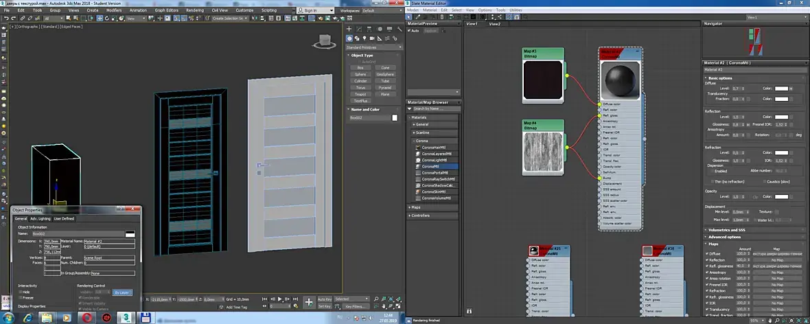

Непонимаю почему макс отображает назначаемые текстуры на предметы черным цветом, это происходит только во вьюпорте и мешает масштабировать и подгонять в рендере цвета отображаются корректно. Я пробовал разворачивать полигоны не помогло, может кто нибудь сталкивался?
Прикладываю скриншот

Пробовал менять  настройки материала, цвет двери во вьюпорте все равно остается черным.

То, что двери наизнанку не смущает вообще?
Сообщений: 4472
Это 3дмакс так красиво отображает отзеркаленную геометрию. При выделении объектов показывает нормально, при сбросе выделения чернит.
Для настройки материала просто скопируй инстансом нужный объект и отрезкаль его, чтоб скейл по всем осям был положительный.

Благодарю, дверь действительно рисовалась из кусочков которые отзеркаливались и растягивались, а на первом скрине действительно косяк с полигонами.
Я решил проверить следующим образом: просто вставил рядом дверь скачанную с этого сайта и нарисовал бокс которому присвоил материал черной двери. Бокс опять стал черным, а дверь из интернета в приемлемом виде.
Получается что то что я рисую изначально с вывернутыми полигонами?Если с отзеркаливанием это допустимо почему тогда бокс не принимает текстуру?

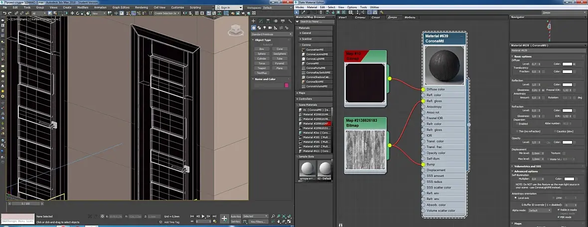

Сообщений: 4472
Может маппинг в материале Real-World, а на объекте нет?

На сайте c 08.01.2019
Именноsmiley-yahoo.gif.
Примного благодарю за своевременную помощь!!!

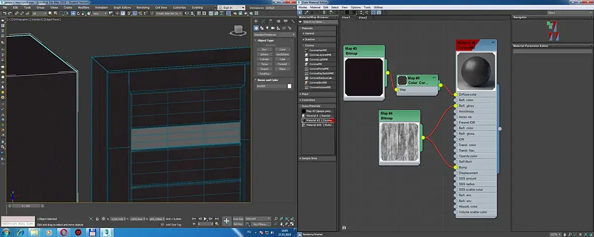

Уточнил размер текстур, наложил ЮВимэп, осветли через колор корректор
Результат.
