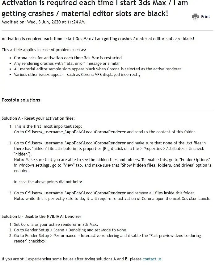

Всем привет. Возникла проблема с Корона 6.... Скачал с оф. сайта, все хвосты старых версий убрал, установил... Все хорошо, пока свет идет от светильников. Как только в сцене появляется CoronaSun, макс вылетает на стадии старта рендера. Причем на обоих компах с разным железом... Как в старых сценах, так и в новых...В сети не нашел подобного, может кто сталкивался?

та же история. поставил демку с оф сайта.
правда поставил поверх ломанной 5-ой.
включаю сан и через раз падает макс 2021

Сегодня купил корону, увидел вот тему, попробовал, тоже вылетает, проблему вылечил.
https://coronarenderer.freshdesk.com/support/solutions/articles/12000015667-activation-is-required-each-time-i-start-3ds-max-i-am-getting-crashes-material-editor-slots-are-b

буду разбираться. спасибо за инфу.
а триалка должна сбрасывать настройки каждый раз или нет и требовать активации? вроде нет

Сообщений: 10705
paz там надо у токена снять галку read only до запуска макса, и повторно не будет запрашивать, просто при активации он из-за этой галки не может вписать данные

шикардос. сделал как в этих 3-ох пунктах и все заработало.
спасибо за наводку.
самое интересное. не просто рендер падал, а еще белые пятно от солнца были перед этим
