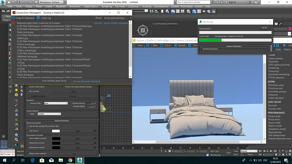

Подскажите в чем проблема, не видит материалы и пишет ошибку? Неправильная установка? max 16
На сайте c 29.09.2012
Сообщений: 91
г.Одинцово
Надо просто указать путь к текстурам!
customize > configure user paths > вкладка external Files > нажимаем кнопку ADD, и указываем путь к текстурам.
На сайте c 13.06.2015
Сообщений: 920
Ukraine, Kyiv
Лучше через shift+t (asset tracking) подгружать. Так более удобно.

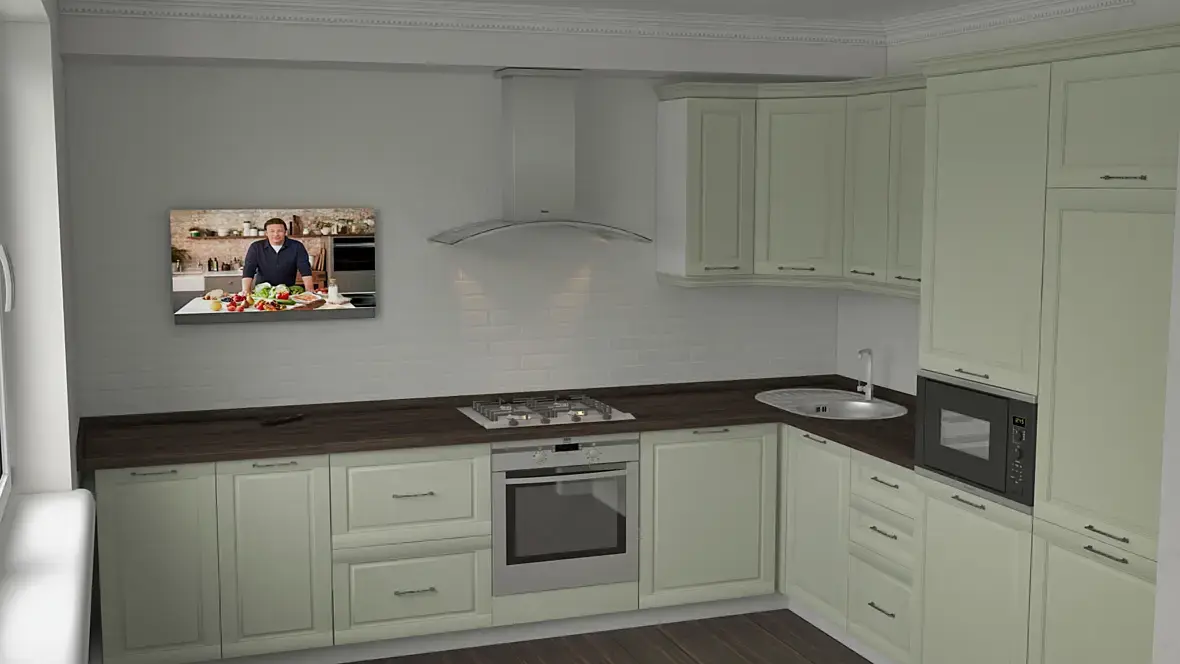

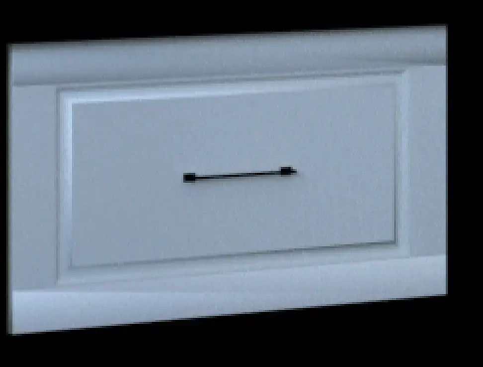

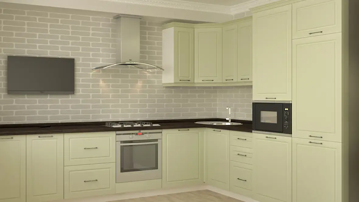

Подскажите пожалуйста. Делал всё vray потом конвертировал в corona и на фасадах грани начали отдельно освещаться. как будто они притомлены. Но я кроме материала ничего не менял. Что делать ?
На сайте c 12.07.2007
Сообщений: 1841
Matrita
aov24 ----  У ВАС вся проблема с группами сглаживания у самой модели а не в движке .
На сайте c 24.02.2009
Сообщений: 9
Вот в v-ray нет проблем. А если использую корону с конвертацией или без, получается то что выше. Но я устал от vray и танца с бубнами.
На сайте c 14.12.2007
Сообщений: 862
Честно говоря я вижу проблему. Вот те потемнения в тех же местах, просто не так выражены, но так же ужасны. Накиньте на кухню smooth и удалите там все группы сглаживания. Все будет ок.
Сообщений: 9
Цитата petrovich23rus:
Огромное тебе спасибо!!!! Всё решилось. И в короне и в врей. Зазубрил smooth. Вот с короной пока так выходит

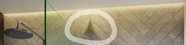

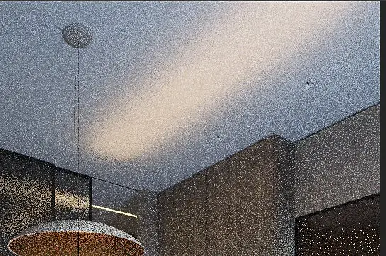

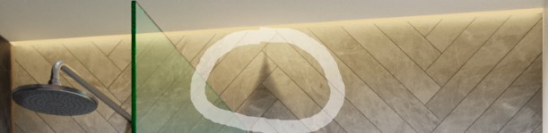

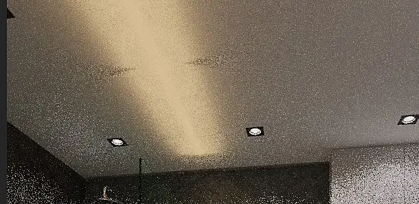

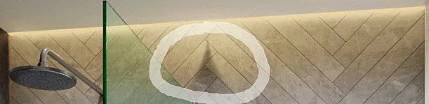

ПриветПодскажите пожалуйста решение с такой проблемой, источник ректангл лайт, четко по собственной середине оставляет теневую галочку, что это может быть? пришлось удлинить дважды чтобы половина попадала и нормально светила.Спасибо
На сайте c 19.03.2009
Сообщений: 816
у источника света сними последнюю галочку, там где инвизибл и рефлект
На сайте c 12.01.2009
Сообщений: 18
Латвия, Рига
Цитата ArchSpideR:

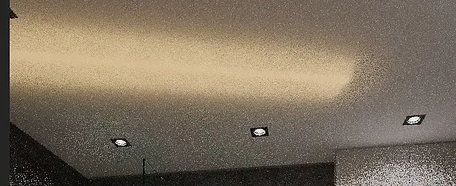

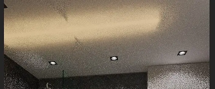

да, это я стараюсь всегда выключать, проблема не в этом.Допустим на кухне лед светил нормально, перетащил его на место этого в ванной и тоже ровно по середине себя сразу дает эту тень, растягиваешь, и тенька остается по середке, не важно какой длинны лайт. Вот такая странность.
Сообщений: 816
значит что-то отбрасывает тень) кусок не сильно информативен, чтобы сказать что дает тень. поскрывай все, что попадает на линию света, по одному.
На сайте c 26.07.2008
Сообщений: 4403
artiztz попробуй опустить свет ниже потолка, тоже тень будет? потом шагами поднимай. Скорее всего какая-то перегородка
Сообщений: 18
Латвия, Рига
Потестировал, подвигал, результат интерестный и еще более запутывающий, когда лайт параллельно стенам, эфект галочек есть, если немного повернуть, эффект исчезает( в конкретной ванной), на кухне все впорялке в любом положении лайта.
На сайте c 23.02.2017
Сообщений: 383
Может вы его сильно маштабируете. Удалите и сделайте по размерам.
Сообщений: 816
а может это просто Ies такая?
