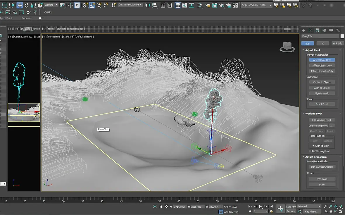

Доброго времени суток. Нужно раскидать деревья по территории, но они, почему-то, "лежат". Ну то есть, буквально, стоят под углом в 90. Я думал, что проблема в системе координат дерева, перепробовал все, что связано с Pivot - результата ноль. Создал стандартный конус с абсолютно такими же направляющими, как и у дерева - он стоит нормально. Align to Normal тоже выкручивал.Решение по-любому простое и где-то на поверхности, после простой и понятной логики с Axis в Cinema 4D (в которой работал много лет) подобные проблемы просто выбивают.Заранее благодарю за внимание и помощь!

Сделайте дереву Reset Xform и проблема должна решиться.

Огромное спасибо, помогло)
