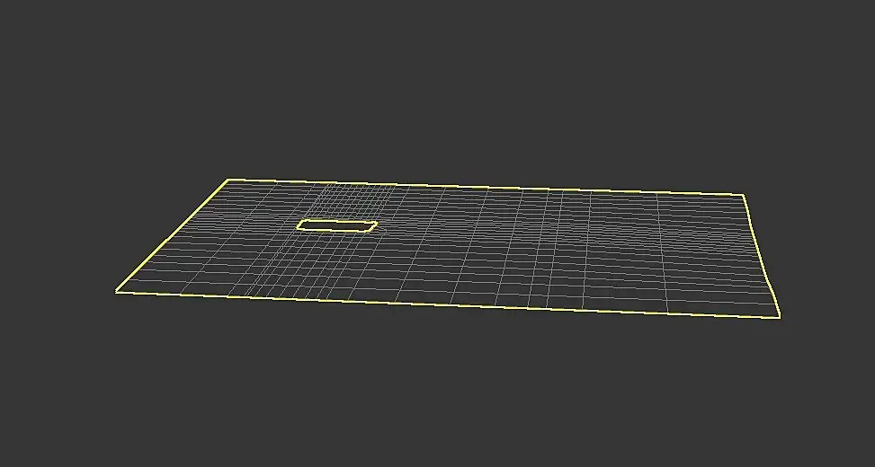

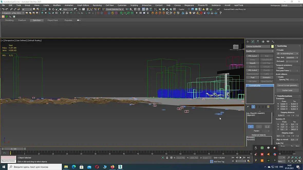

Всех приветствую,возникла проблема с Corona Scatter,когда рассеиваю траву по плейну она почему-то оказывается под плейном ,никаких значений в translation не задавал .Мб кто нибудь сталкивался с такой проблемой?

Пивоты у травы корректные? Оси не вывернуты?
Нормаль земли смотрит вверх?

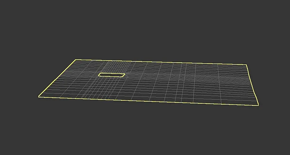

пивот корректный и оси тоже,такой плейн может послужить тому причиной?
не должен. Поверхность и поверхность. По вашему первому скрину ну оооочень похоже на неверное расположение пивота.

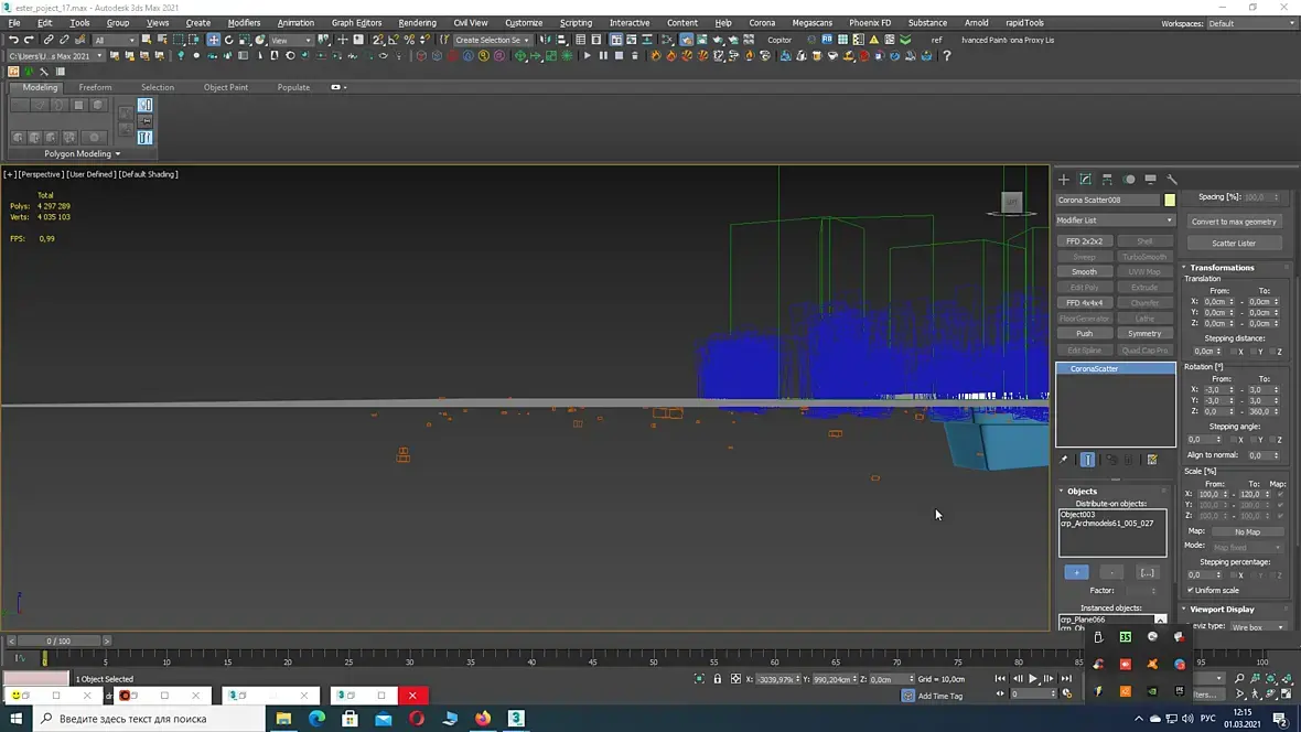

А еще странное у вас что-то в полях Distribute on и в Instanced. Мне кажется там что-то попутано судя по именам объектов. Проверьте, что и куда скаттерится.
В Distribute on у меня указан объёкт,а в Instanced трава.
Вот к примеру слева на объекте все более менее корректно располагается ,что не сказать про правый

Кажется понял... Поменяйте в свитке 3D-In bounding box на 2D - On surfaces
Если не поможет, по возможности дайте взглянуть на сцену... а то уже угадайка какая-то...
