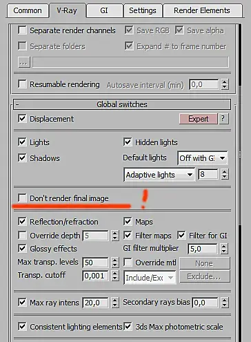

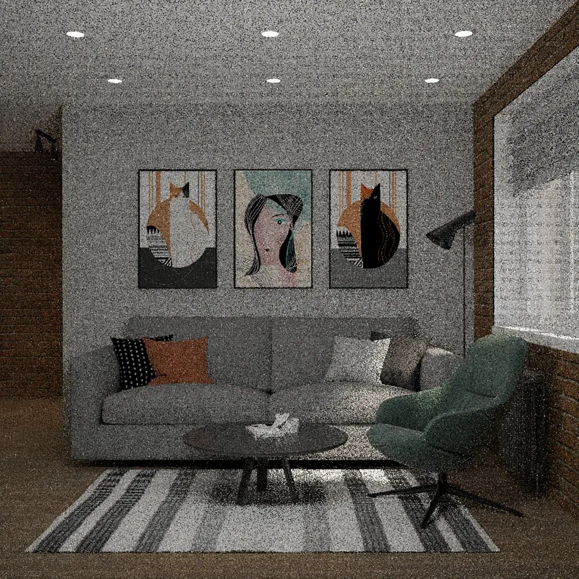

Добрый вечер! Столкнулась с такой проблемой - не до конца просчитывается сцена, когда ставлю на финальный рендер(2200х2200). Никакой ошибки не выскакивает, настройки рендера не меняла, в других проектах рендерится все нормально. В чем может быть проблема? Помогите пожалуйста!
На сайте c 09.11.2014
Сообщений: 71
Минск
Посмотрите настройки времени рендера, может стоят ограничения по пассам. Если не получиться, можно перенести в сцену в которой рендериться нормально.
На сайте c 27.02.2010
Сообщений: 3664
Херсон,Украина
Вот тут галки быть не должно:
