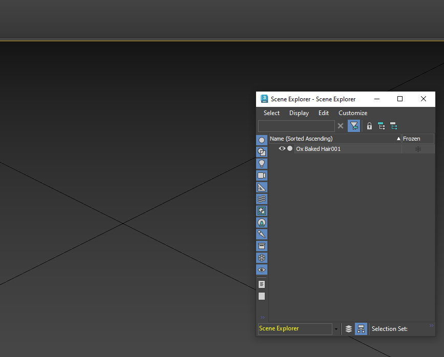

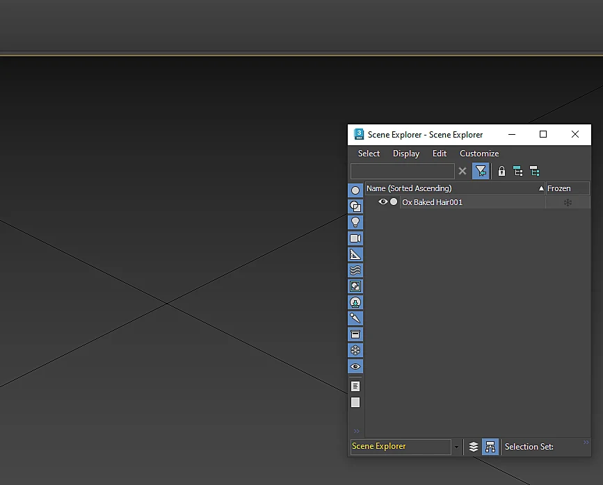

Есть Blender у него открывается фаил *.abc с анимацией, все как надо. Этот же файл хочу открыть в 3d max 2024 открывается файл но на экране пустота и ox baked hair001.

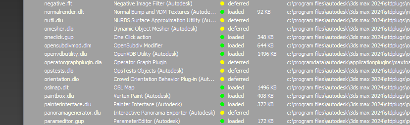

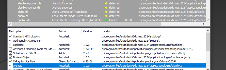

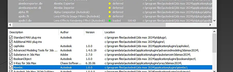

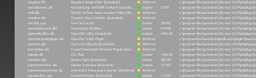

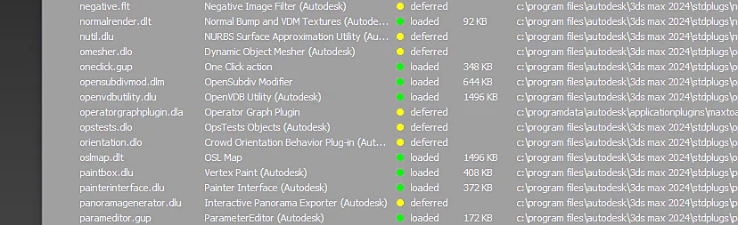

 Зашел в настройки плагинов пишет это
Как я понял у меня проблема с загрузкой любого  файла  abc

Если бы знал тоб сделал бы сам ))))  Там при загрузке не выскакивает окно как в интернет роликах
загружается сразу пустота )))) и файл ox baked hair001
