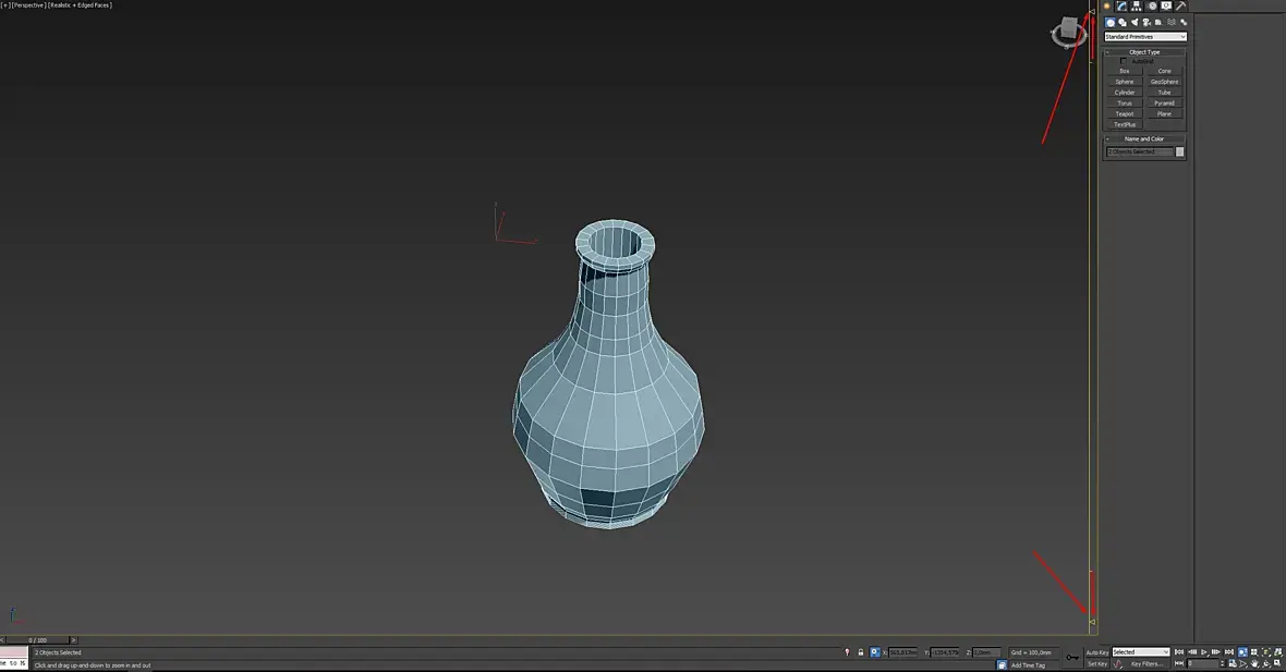

Друзья, в чем может быть проблема?
При приближении "съедает" объект.
также - очень быстро приближает даже через ALT+Z
попробуй перетащить объект ближе к началу координат.

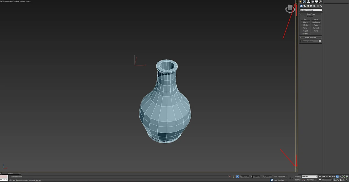

Все. Разобрался.
Если у кого будет такая проблема :
Необходимо нижний скролл ниже "ватерлинии" поставить. Верхний тоже.

масштаб наверное кривой поэтому без клипинга не видно
