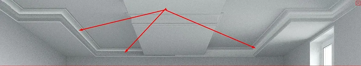

Всем добрый день! Через свип сделал карниз, но на нём появились сильный отблески, хотя рядом островок с этим же карнизом выглядит нормально В чем может быть проблема?
Сообщений: 4516
Сглаживание по пути отключи, у тебя явно Smooth Path включен

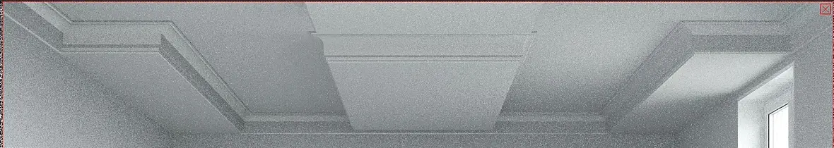

вот что получилось
Сообщений: 4516
Тогда Smooth Section ещё

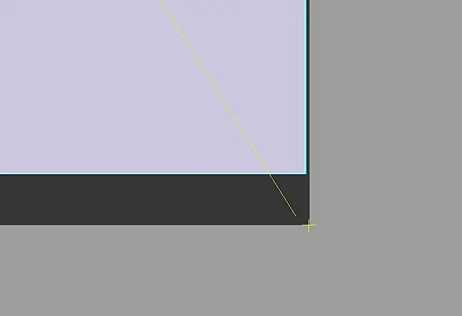

Спасибо большое. А подскажите вот что еще, хочу привязать объекты по точкам. с далека вроде они привязываются, но если приблизить, то между ними всё равно расстояние остается и дальше привязываться не хочет
Сообщений: 4516
Системные единицы сделай сантиметры или миллиметры. Только не просто переключи, а сделай новую сцену в нужных единицах и замерж туда этот файл.

не помогло(
Сообщений: 4516
Значит модель далеко от центра координат, подвинь ближе к нулю по XY
