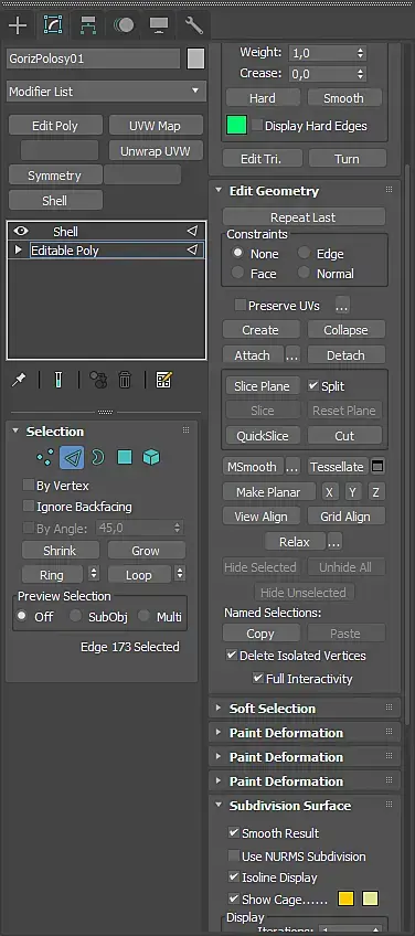

Здравствуйте.
Несколько раз в день вылетает макс, как я понимаю, из-за глюка командной панели. Это происходит уже довольно давно. Надоело. При переключении между режимами выделения, командная панель каждый раз обновляется. И, по моему пониманию, когда это делаешь быстро, ну или не в зависимости от скорости, программа не справляется и вылетает. Но до вылета за пару шагов появляется глюк в панели:
Если я успеваю заметить это до вылета, у меня есть ещё возможность сохраниться и закрыть самому макс. Потом заново запускаю, и продолжаю работу.
Кто знает как это побороть?

версия 3дмакса, какие апдейты? какие плагины стоят? какая винда?
можно, конечно, поиграть в Вангу:
у вас 2018 макс и 10я винда?

m1dn1ght Всё верно. Это наблюдается на рабочем и на домашнем компах. Макс на работе чистый, дома несколько плагинов есть, но не думаю, что дело в них. Апдейты не ставил уже как с год примерно.

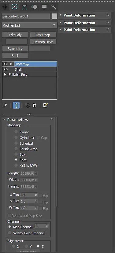

И вот только что опять:
Помнится я где-то давно встречал в сети упоминание этой проблемы, но не помню где. Сейчас гугл не даёт ответа.

вижу дублирующиеся свитки.
первый апдейт для 2018 макса как раз решил проблему с дублированием свитков в командной панели, из-за чего происходили утечки памяти. по крайней мере так написано в патчнотах.

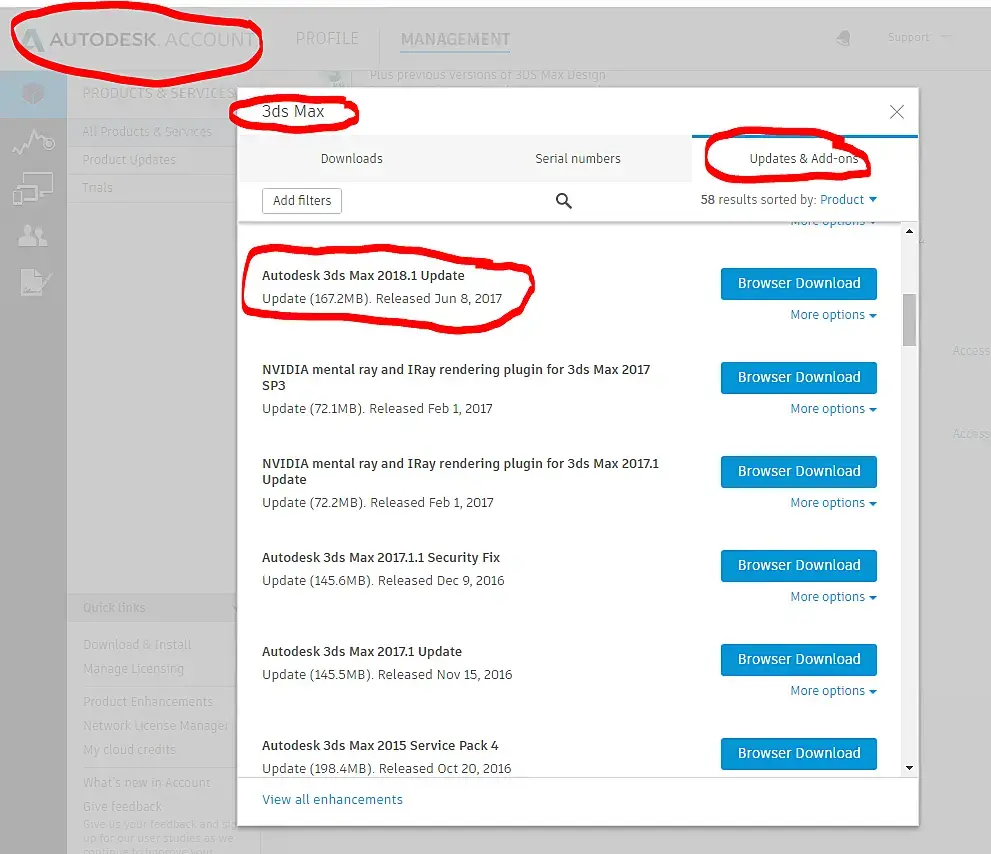

Сообщений: 579
Не могу нарыть эти апдейты. Пните, пожалуйста в нужном направлении. smiley-smile.gif
На сайте c 09.04.2013
Сообщений: 1356
столица мира
если лицензия, то в личном кабинете
На сайте c 31.01.2017
Сообщений: 579
m1dn1ght Знаю что в кабинете, но 2018 нету.
Сообщений: 1356
столица мира
Сообщений: 579
