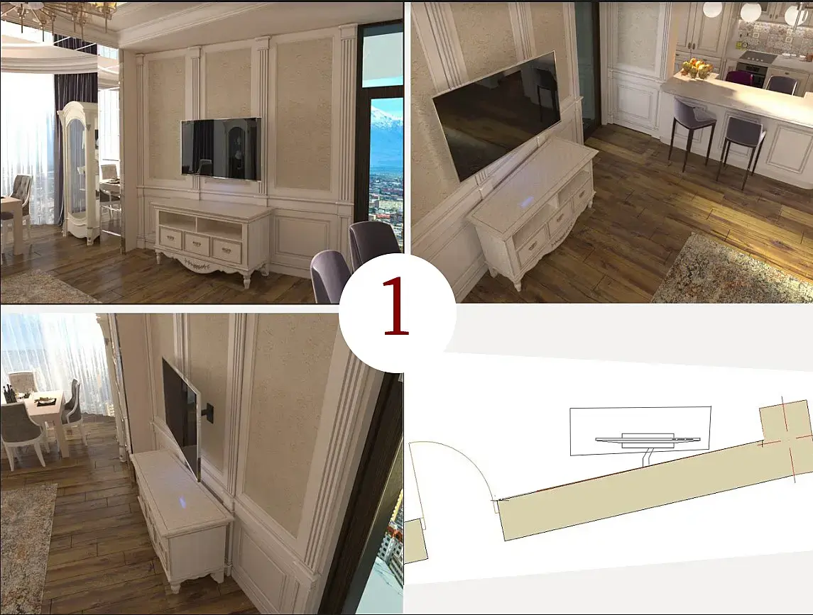

В этом проекте один из главных стен гостиной кривая, ну скажем дефект застройщиковИ так как телик должен висеть именно здесь то кривая стена была не по нраву заказчикам (картина 1)

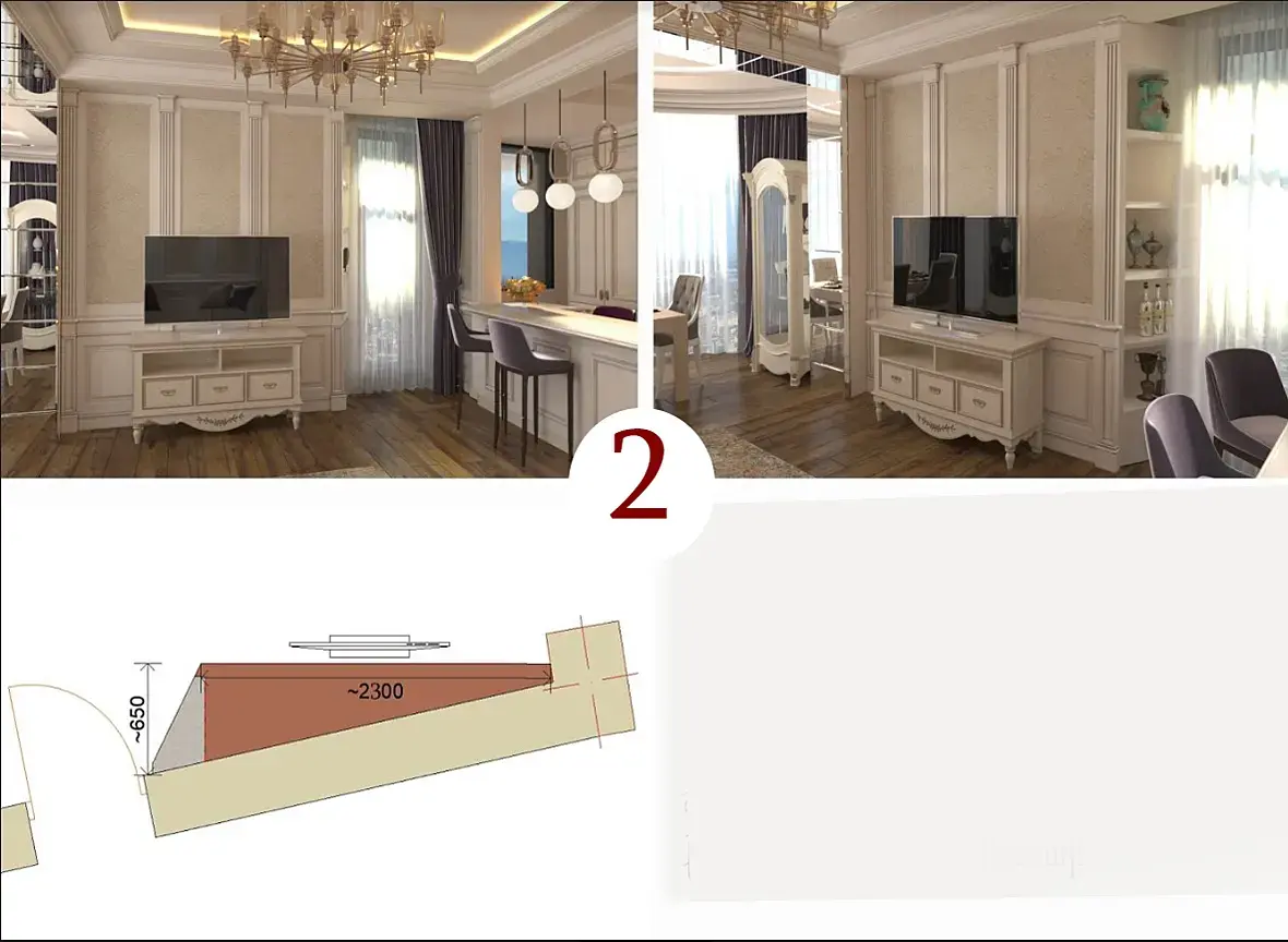

В последтсвии решили гипсокардонной конструкцией получить эту версию(картина2) ,
и остонавились на этой версии.Теперь спустя некоторое время зак. сообщил что специалисты вентиляционной системы решили что кондиционер должен висеть именно на этой стене !

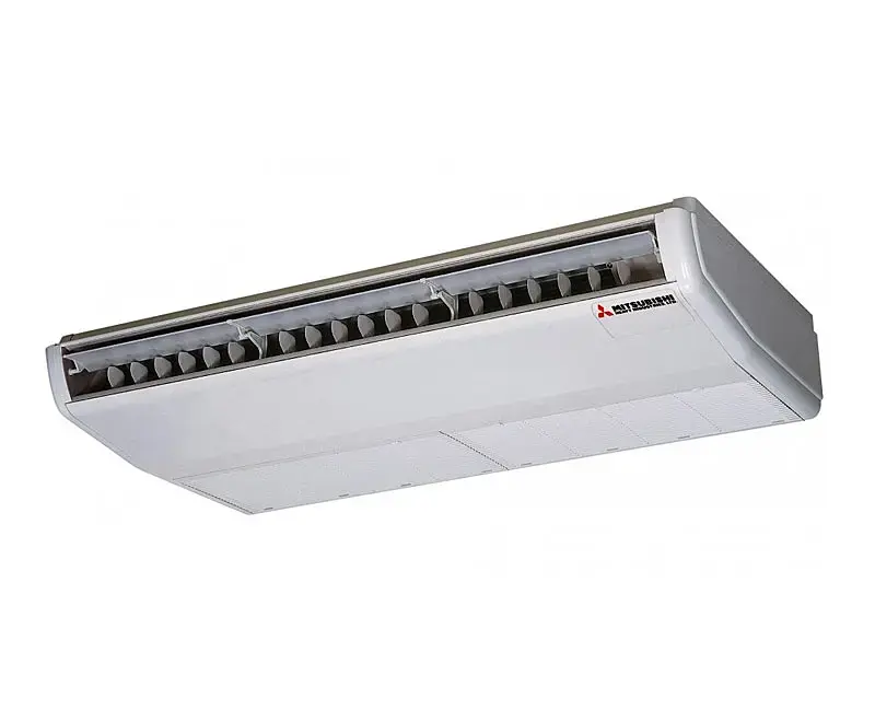

Ваш кондиционер ни разу не настенный, это потолочная установка
