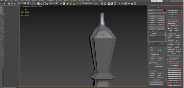

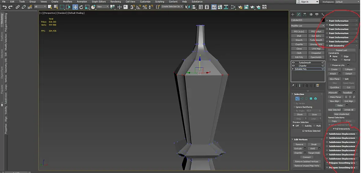

Проблема следующего плана: при конвертации выделения, например с ребер на полигоны, либо просто при переключении между подобъектами (вертексы, полигоны, неважно) командная панель (менюха с модификаторами) как бы подвисает на мгновение и только после этого переключает выделение. Так продолжается какое-то время, от 10 до 30 минут, в зависимости от того, как часто переключаешь выделение, с постепенным увеличением интервала зависания командной строки, пока не происходит ситуация, показанная на скрине, с последующим крашем Макса.
Пробовал сбрасывать рабочее пространство до дефолтного, результата ноль. В 2017 Максе такого не наблюдал. Переустанавливал 2018, также не помогло, возвращаться в 2017 не очень удобно. Как я понимаю, проблема не особо редкая, может кто находил решение?
