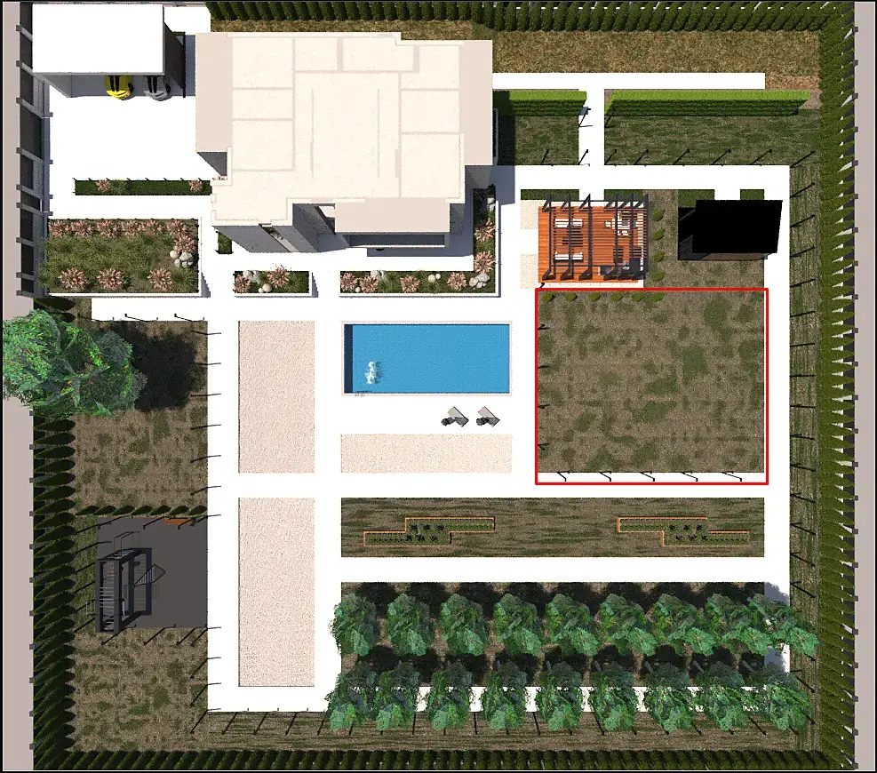

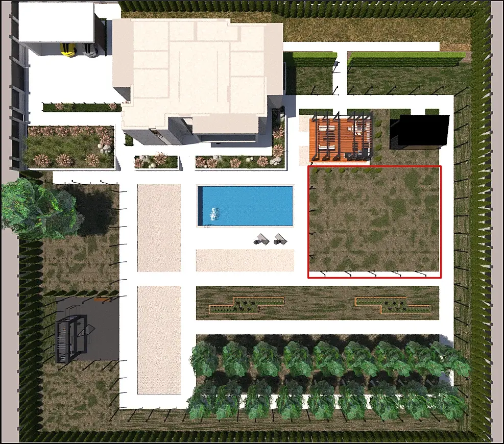

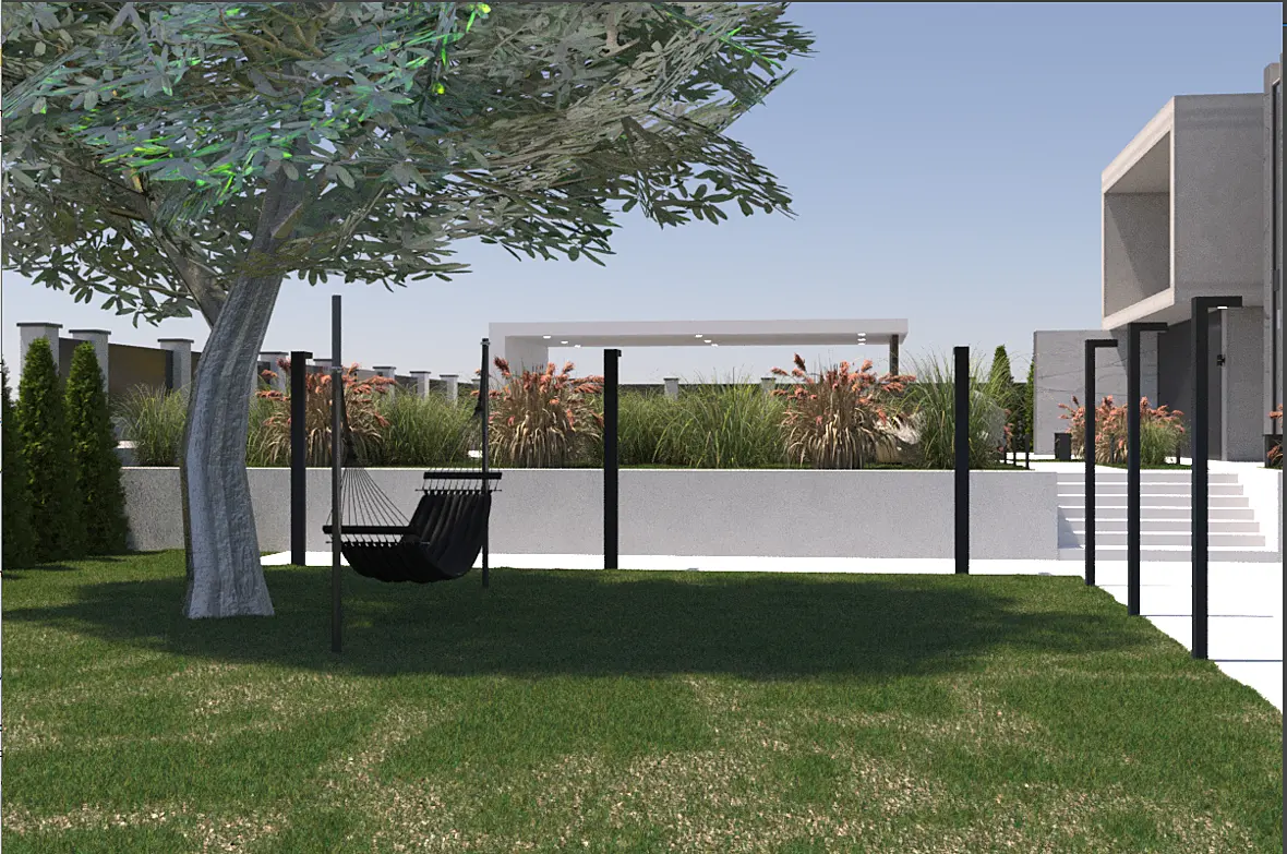

Всем привет, может кто знает. Делал траву через корону скаттер, а она проплешинами сделана хотя там почти полтора миллиона копий этих травинок. Больше комп точно не вывезет. Как это вот обойти? Только увеличивать количество в скаттере. Или же можно как то в фотошопе закрыть эту траву? Нужен нормальный газон, вроде того как на обведенных красным зонах.

Ощущение, что там намудрено с картой типа нойз что-то. Настройки скаттера бы увидеть. Если применяли нойз, надо уменьшить контраст светлых и тёмных зон, что бы трава равномернее легла.

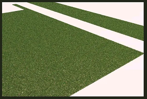

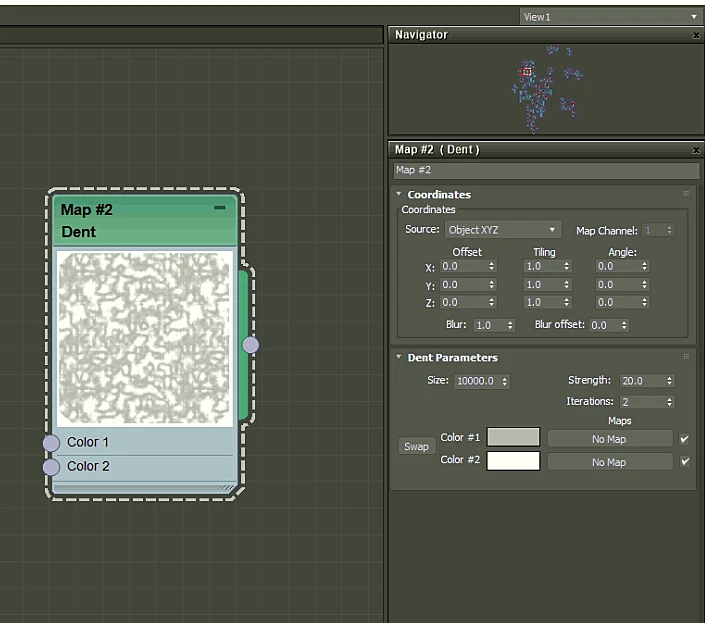

Вот эта выделенная красным зона например. Вот модификаторы что есть на самом плейне там еще модификатор нойз был, давал бугристость земли но я его удалял, и настройки скаттера.  Это была скаченная модель, потому наверное такая проблема и появилась.
На сайте c 23.07.2016
Сообщений: 987
Там в параметре Scale у Вас стоит карта Dent, возможно, именно она повинна в такой раскладке травы. Скорее всего, она уменьшает процент масштаба в ноль и появляются проплешины. Попробуйте вытащить её инстансом в материал эдитор (в Slate), что бы сохранить на всякий, а в самом скаттере удалить и рендернуть без карты этой.

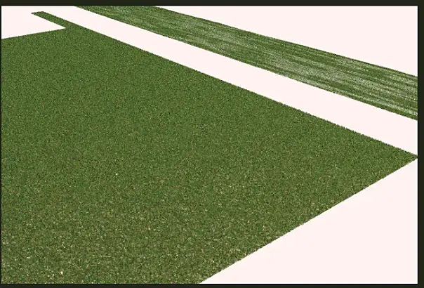

Вот так выглядит эта карта и её настройки. Я даже не замечал её. До этого только с интерьерами опыт был.
Сообщений: 987
Вот без неё попробуйте рендер, если не поможет, надо думать про другое smiley-biggrin.gif

Да, вы были правы. Спасибо огромное.
