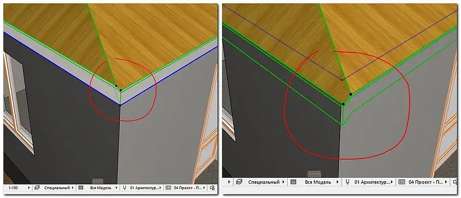

Друзья! Помогите, может кто знает, победима ли эта проблема или нет?
А проблема вот в чем. При постройке кровли в архикаде 22, после изменения высоты конька, на углах кровли начинают разъезжаться точки. Почему они не сходятся в углу?
На сайте c 11.09.2015
Сообщений: 88
собирайте сложную кровлю из односкатных , не будет такой проблемы
На сайте c 22.05.2008
Сообщений: 237
 я так и делаю. но это уже костыль. Я думал может есть решение этого без костылей!
Ведь логичнее вести грань в узловую точку, нежели создавать еще лишние точки и грани. Но это конечно же вопрос к графисофту!
