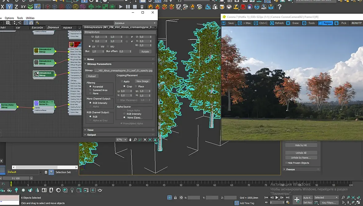

Добрый день всем! Может кто сталкивался с такой проблемой, у меня лично впервые. При установки карты Opacity листва на деревьях становится оранжевой. Как это исправить?
На сайте c 24.06.2014
Сообщений: 5002
Украина, Одесса
Потому что бэкграунд цвет на диффуз карте оранжевый. И случается color bleeding при мипмаппинге. Приблизьте камеру к дереву - оно должно стать зелёным. Отдалите - будет оранжевым. Классическая ошибка при создании диффуз карт к листве. Например когда бэкграунд цвет на диффузе делают чёрным то при отдалении листва становиться чёрной.

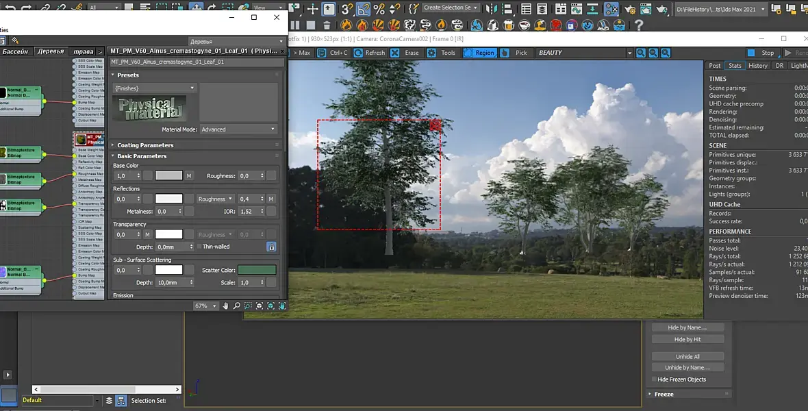

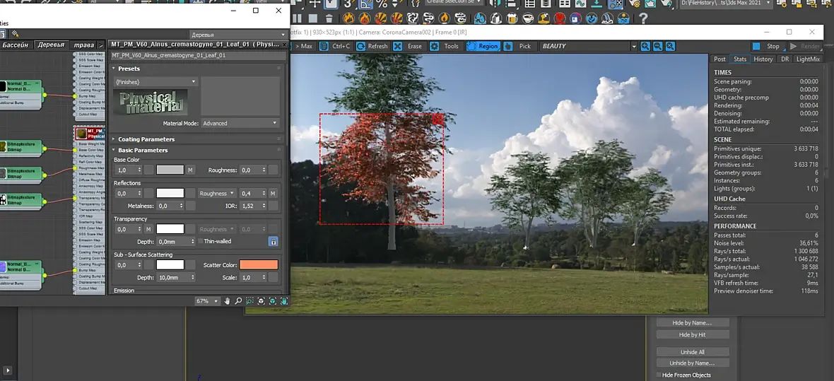

При приближении все равно рыжие, единственное при смене параметра Scatter color меняется цвет, но часть листьев получаются без цвета

Сборник Maxtree, я думал у них с картами все нормально

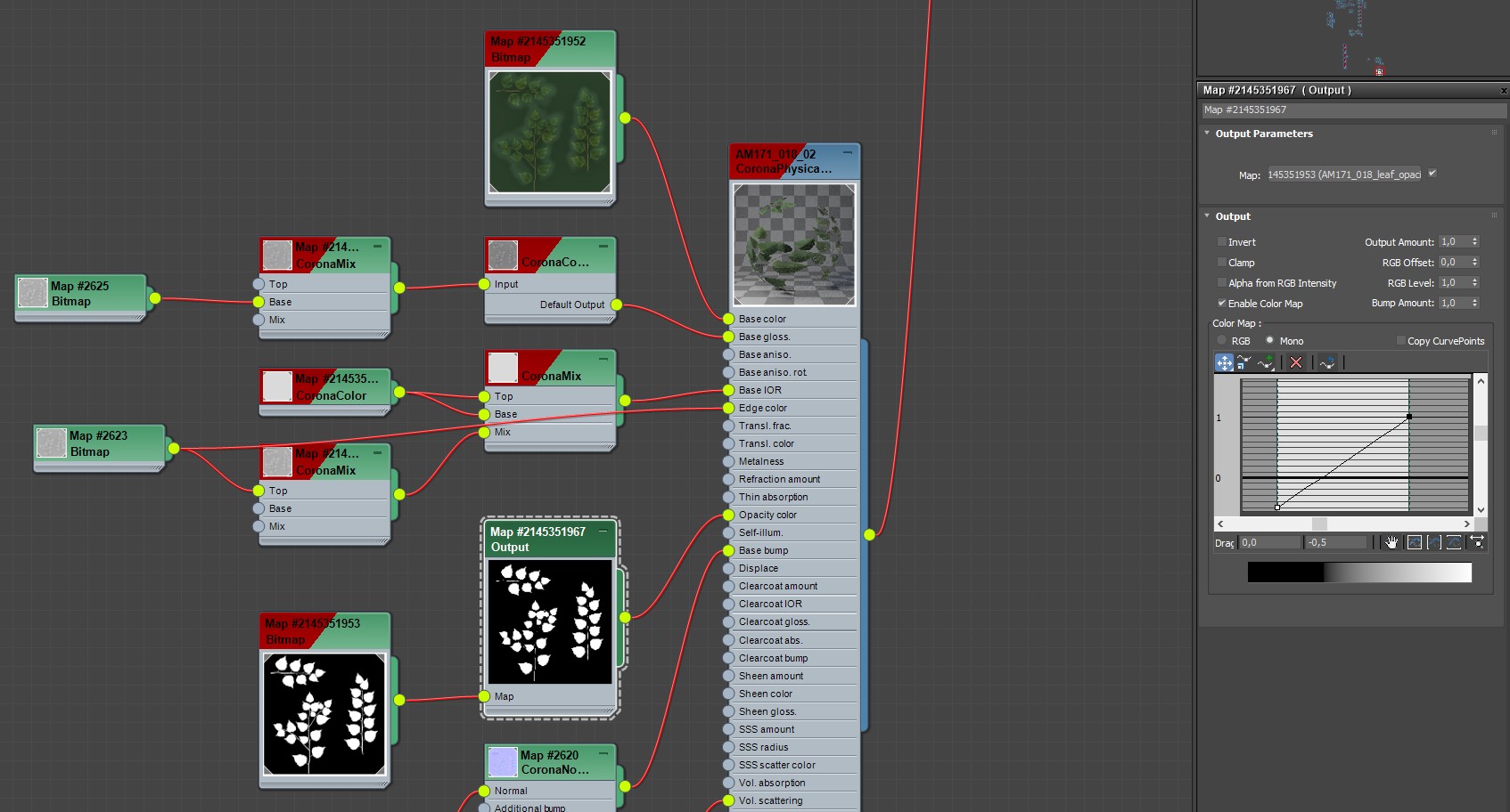

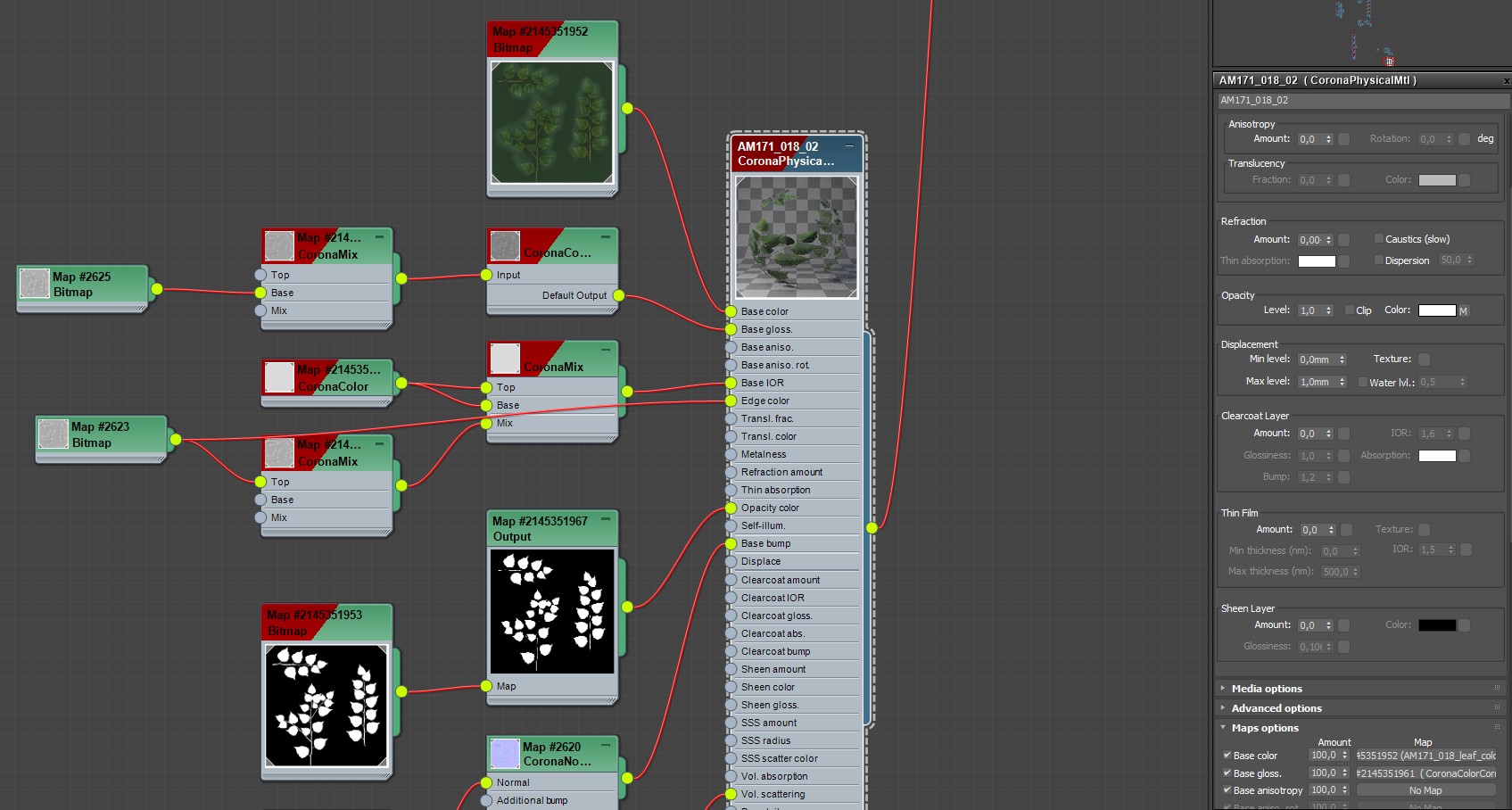

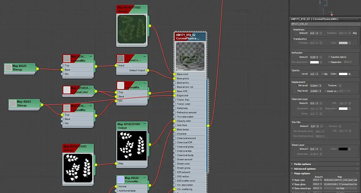

Едрииить колотить. А я и не заметил. Да у вас же шейдер черти пойми какой smiley-biggrin.gif
Использовать SSS на листве - плохая идея. Переходите на Транслюценцию.
И у вас шейдер не короновский. Используйте либо CoronaPhysicalMTL либо CoronaLegacyMTL.
Значит так. Берете вот этот плейлист, и смотрите его полностью, прям все 6 частей :
И в конце плейлиста как раз урок по листве в Corona 7 и нормальном шейдере а не этой дичи.

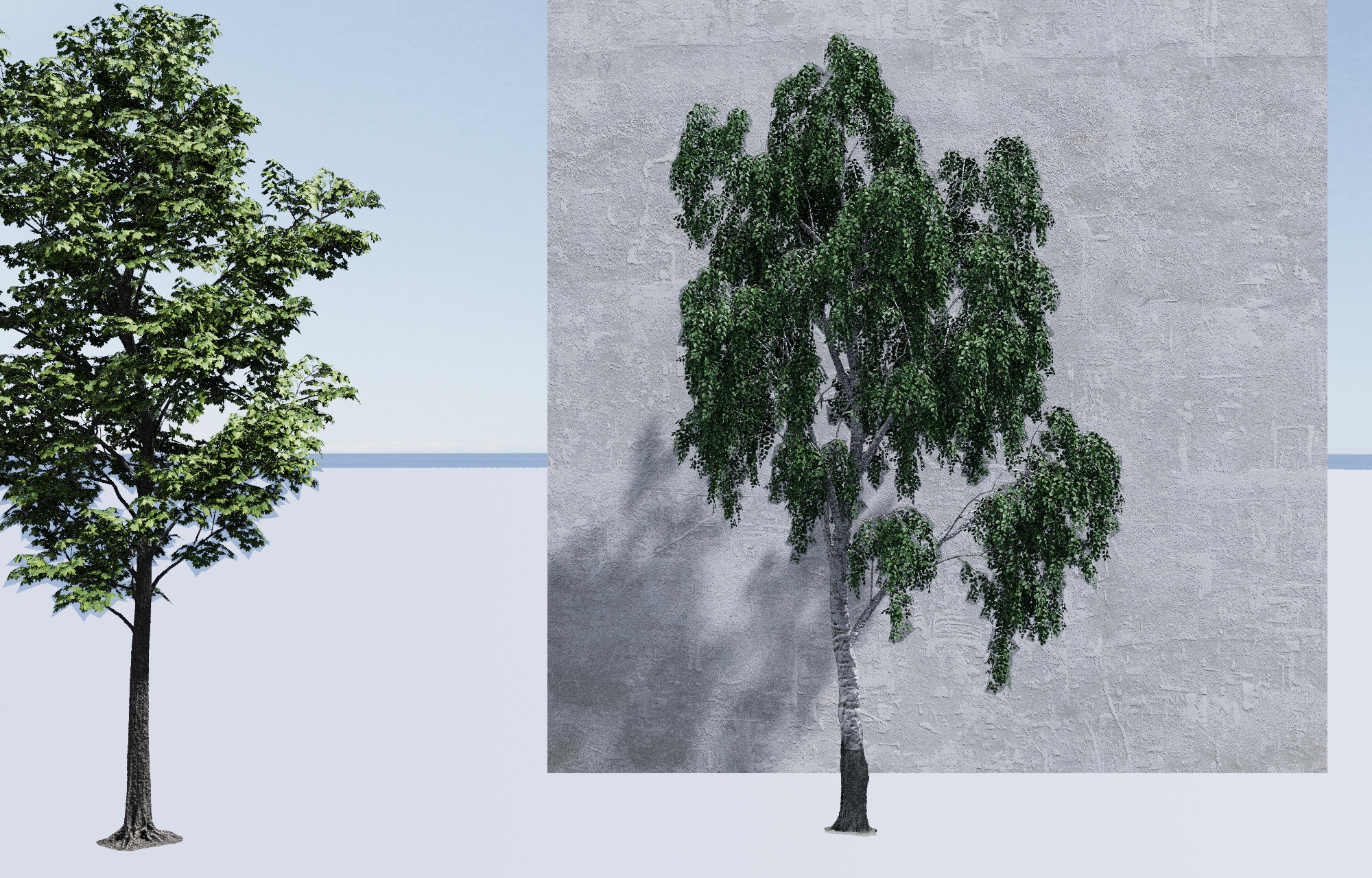

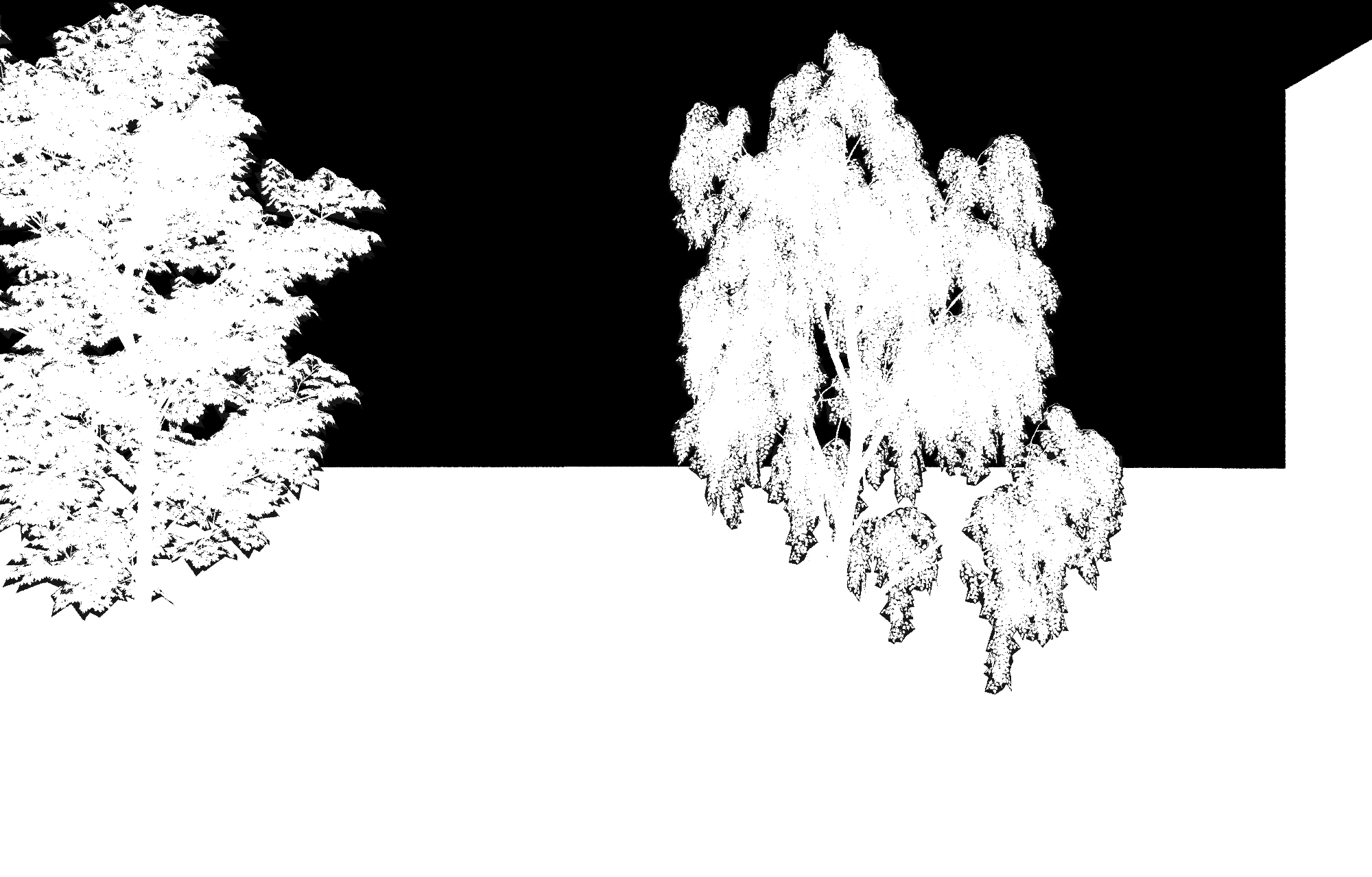

Помогите, пожалуйста, почему обводка появляется на рендерах вокруг листвы, ещё и идет в альфа канал. Опасити настроено на полностью черное и на полностью белое, но все равно остаются границы плоскостей для листвы.
PS проблема решена, refraction нужно ставить на 0
На сайте c 08.05.2009
Сообщений: 892
Посмотрите, не включен ли Clip в разделе Opacity в материалах листьев
