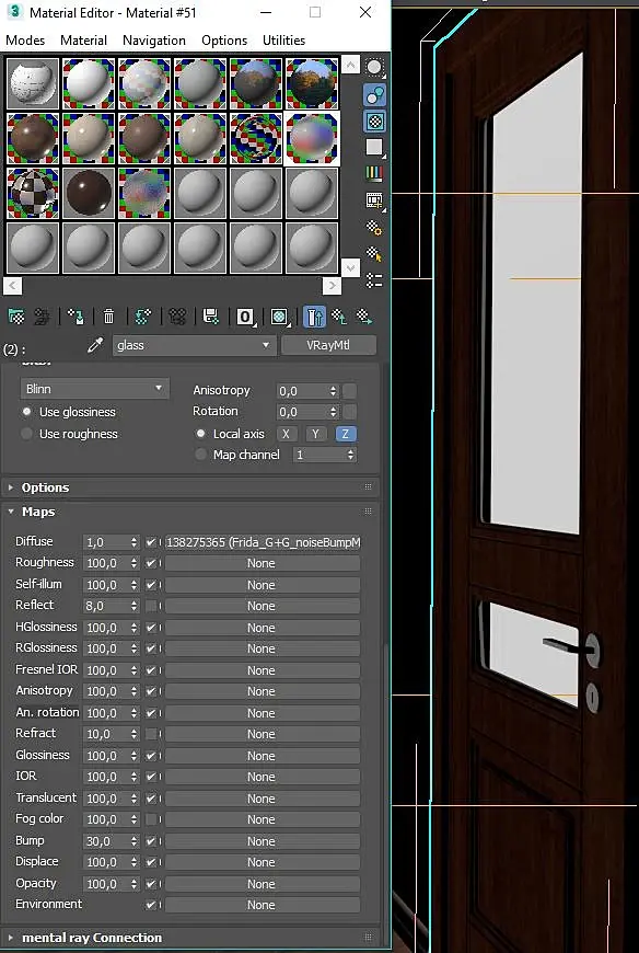

Подскажите, почему материал матового стекла на двери начинает отражать? Причем с разных ракурсов по разному. Где лишняя галка? Под прямым углом стекло матовое, чем больше угол - начинает отражать.

IOR у стекла 1,6 поставить. В диффузе какая-то карта стоит у вас. Матовым стекло лучше всего делать именно диффузной составляющей. Можно ещё roughness использовать.

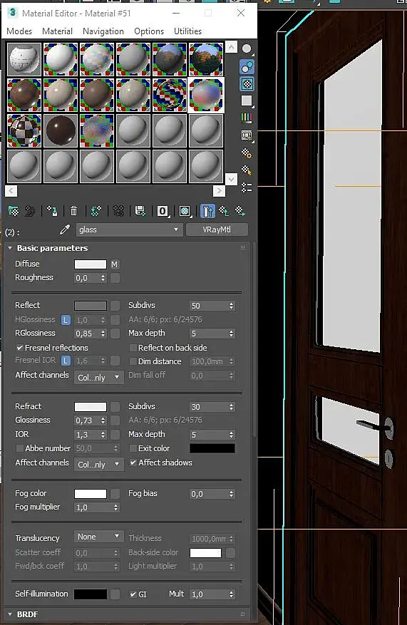

devourermen, забыл добавить - в рефракт вместо чистого белого цвета поставьте светло серый - 240, к примеру.

балин, если не надо отражений, значит надо их отключить, reflect - > черный вет, не серый как на скрине
если не нравится эффект зависимости отражения от угла обзора - гасите галку fresnel reflections
