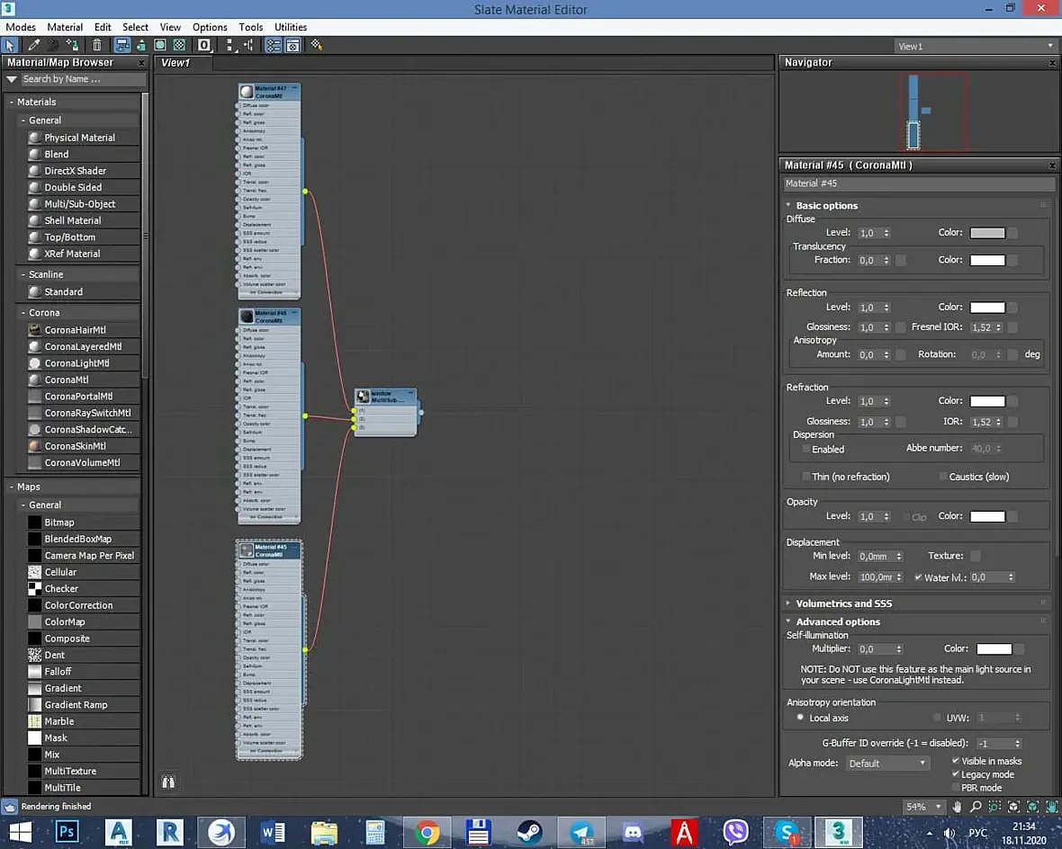

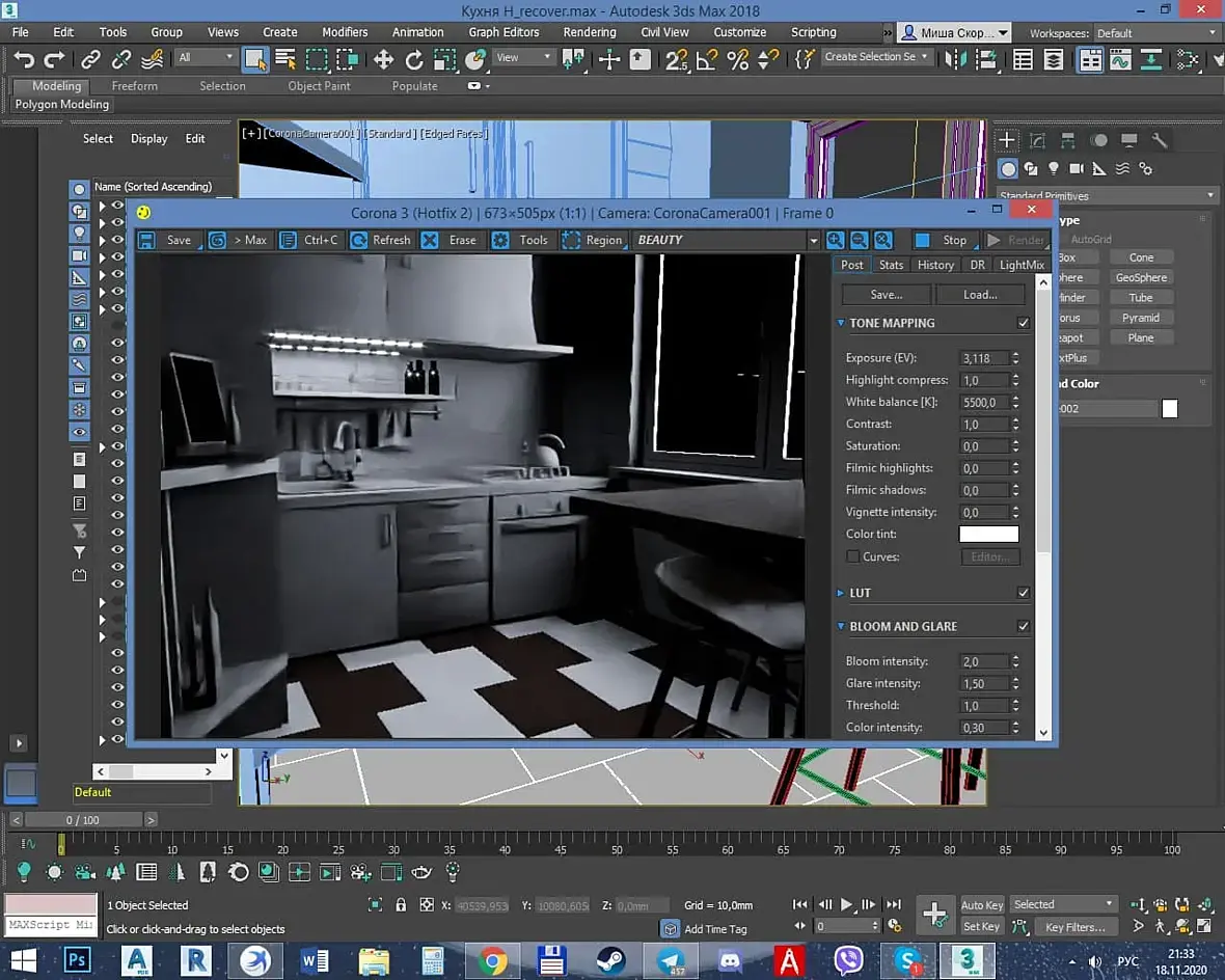

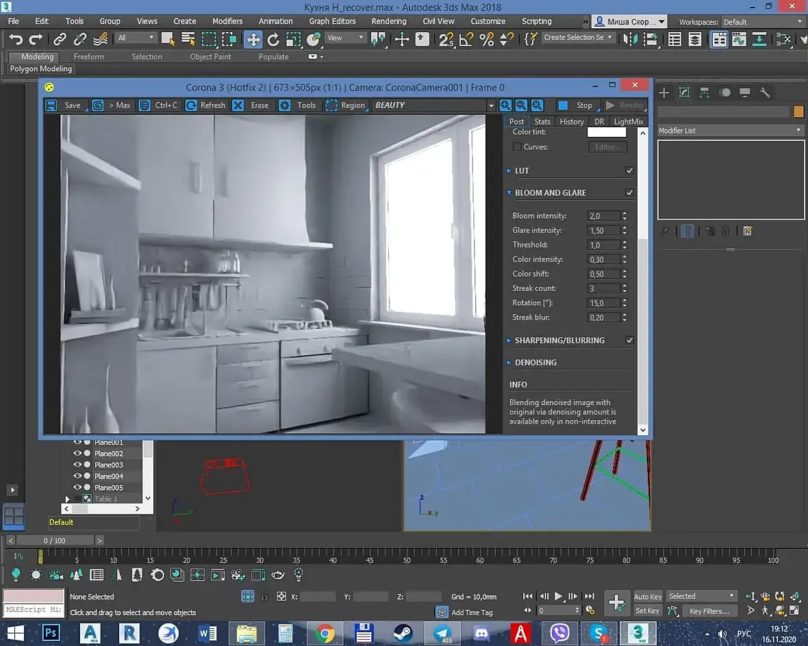

Вот при рендере материал стекла черный и не пропускает свет, хотя сам материал в материал едиторе показан верно в чем проблема, косаеться как и окна так и бутылок так и стеклянной рамки на фотографии слева , не могу понять?

миша у стекла нет дифуза, и все оно у вас пропускает только на фоне черный цвет который и видно сквозь стекло. вы разве не видите на чайнике откуда свет идет?

нет просто в начале настроили цвет фона, а потом слетела лицензия и видимо переустановкой сбросили настройки когда переключали рендер движок. еще раз фон настройте или вставьте корона скай в инвайромент, либо через кнопку в солнце, солнце можно оставить или потом отключить
