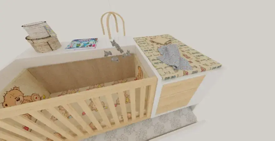

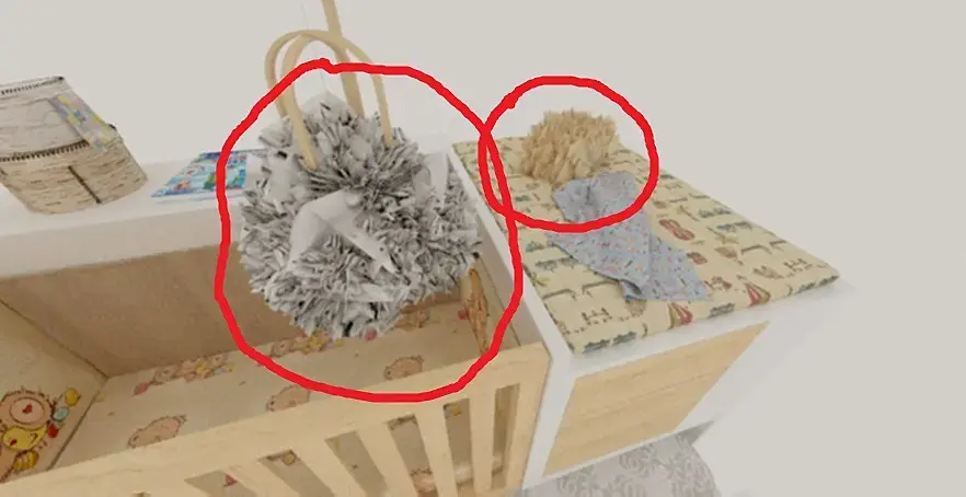

Проблема с моделью. При огромном масштабе все нормально, но как только уменьшаю модель, она будто взрывается. хотя во вьюпорте с ней все нормально

Это дисплэйсмент. Вы уменьшаете модель, но на размер дисплэйсмента это не влияет. Уменьшите его значение пропорционально уменьшению модели.

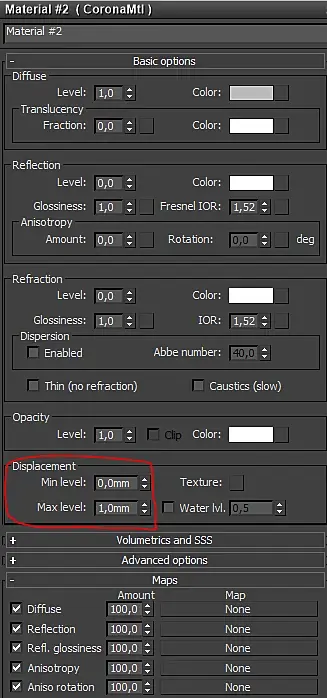

В настройках "взрывающегося" материала:
то есть параметры должны быть как на картинке?

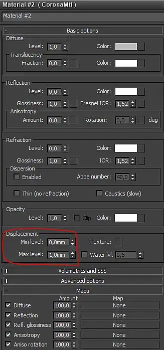

Нет - это значения по умолчанию. Нужно просто пропорционально изменить эти значения. Если модель уменьшили вдвое - то и значения дисплэйса тоже надо уменьшить вдвое.
