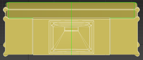

Здравствуйте.По видео делаю модель радио.Была создана такая модель.

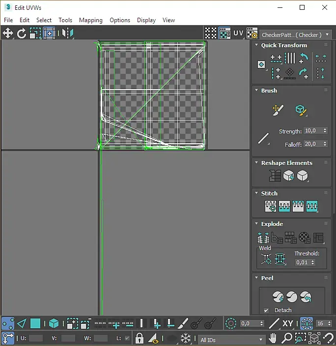

При применении к ней модификатора Unwrap UWV, захожу в редактор его и вижу следующее:
Из уроков, как я понял нужно сначала выделять определенные полигоны - потом заходить в редактор и там настраивать их отдельно от других (такой каши там нет).Не могу понять почему форма полигонов здесь не соответствует форме полигонов в модели.
Очень длинная зеленая линия соответствует г-образномоу полигону модели.Что я делаю не так?Благодарю за ответ.

Форма полигонов маппинга не обязана (а зачастую и не может) соответствовать форме полигонов модели. Можете считать что у вас нет корректного маппинга.
Многое зависит от того, какой именно нужен результат. Возможно, достаточно бокс проекции с последующим паком элементов, чтобы они не перекрывались.
Если же нужно аккуратно в нужных местах делать швы, то сперва надо уничтожить этот кривой маппинг (например, наложить сверху планарный) и заново во вьюпорте (не в UV редакторе) выделять нужные швы и делать им break. И уже потом эти элементы мапить нормально.
Повторюсь, возможно стоит начать с боксовой проекции на ней же закончить.
