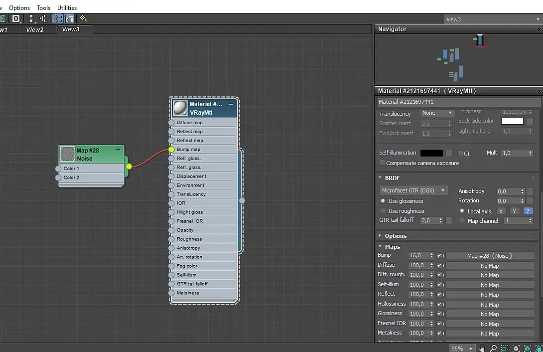

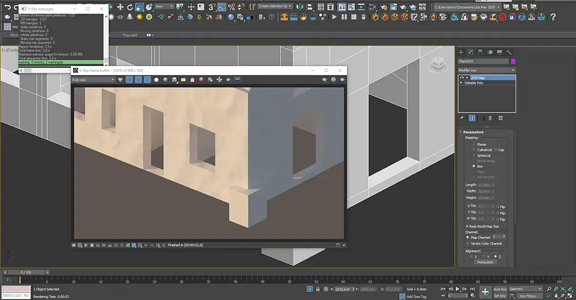

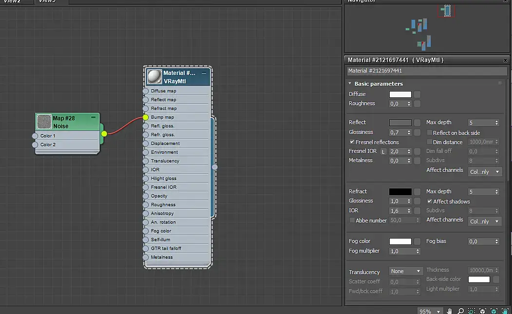

Добрый вечер. Пытаюсь настроить материал штукатурки, проблема в том, что он нормально не ложится на модельку дома. То есть я накидывала на куб и другие объекты и все ок, а тут ни в какую. Выглядит это дело так
(издалека)
То есть по сути он накладывается, но как-то вообще неправильно.. оочень крупно
(настройки материала)

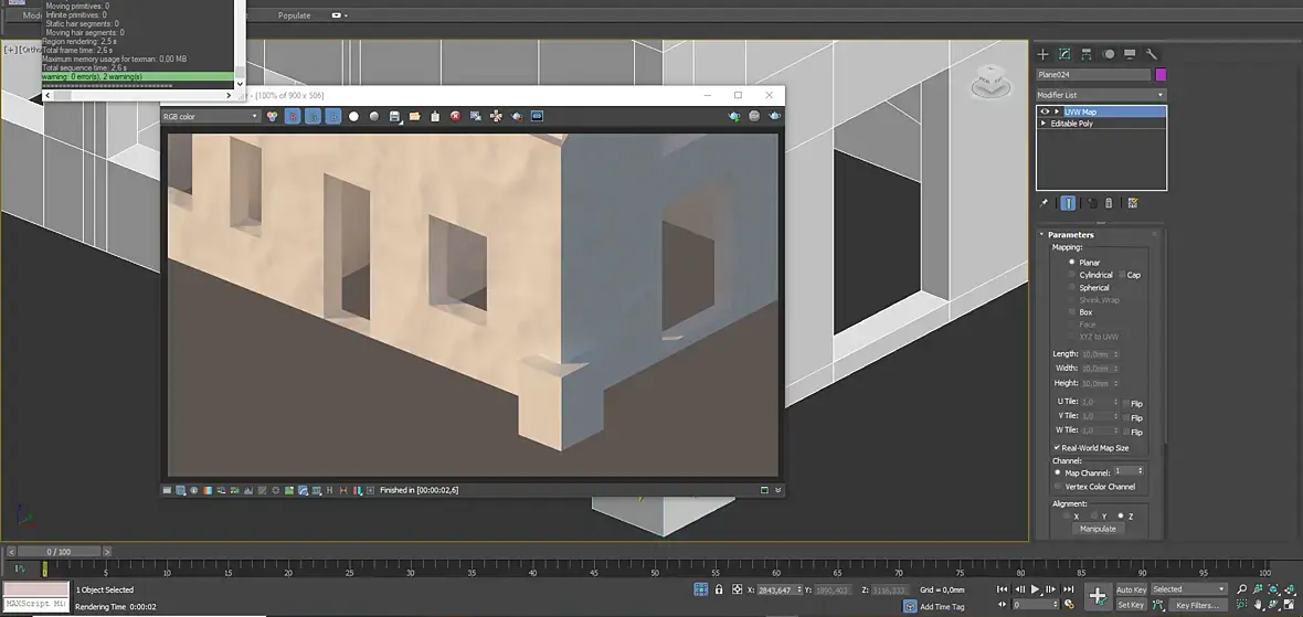

Попытки накинуть uvw map эффекта не дают
Третий час сижу, дальнейшие попытки рандомно тыкать настройки могут привести к нервному срыву, так что если кто знает в чем тут дело, помогите пожалуйста

вероятно масштаб коробки меняли. - ресет х форм.
чтоб не гадать что не так, переведите кубик едит поли и к нему приаттачте коробку.

Спасибо огромное! Все получилось))

У примитивного кубика при создании по умолчанию галка стоит на Generate Mapping Coordinates. Т.е. он создаётся уже с координатной сеткой для будущих карт.
У произвольной коробки такой опции нет. Т.е. координаты для наложения текстур надо обозначить.
UVW Map в этом случае - простой и быстрый способ. Так что Вы действовали почти правильно )
Вот тут галки пофиксите:
Там, где Length/Width/Height - я 2 метра указала. Можете любое своё значение туда ставить.  Для коробки главное, чтоб там все эти значения были одинаковыми, т.е. все по 2 метра (или что поставите).

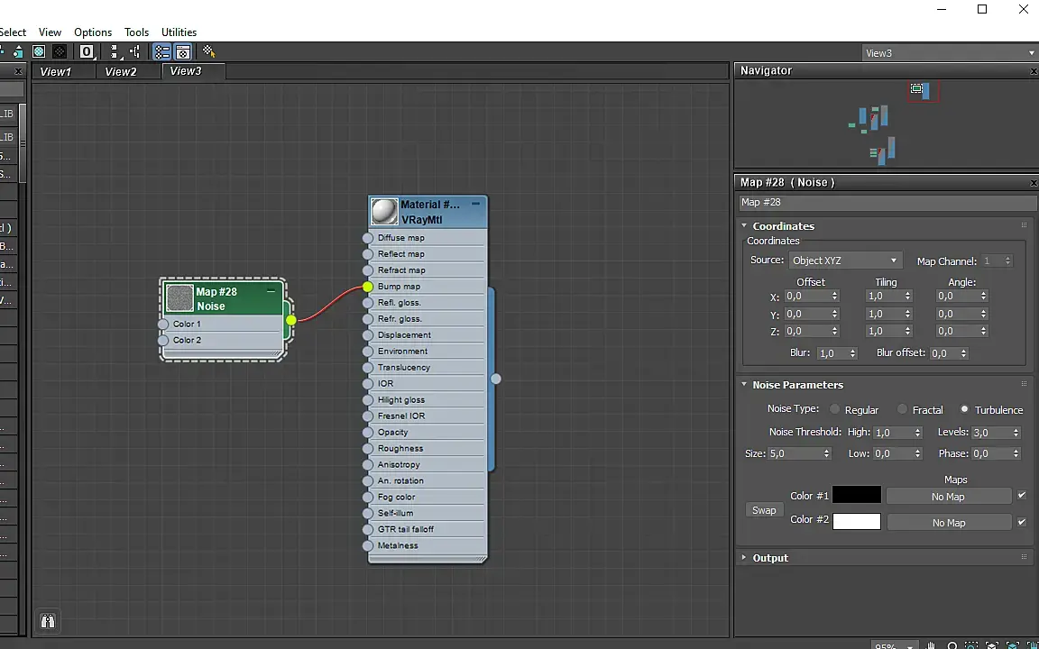

Потом возвращаетесь к своему Noise и уже его Size меняете.
Или можете не менять размер Нойза, а менять стороны Гизмо в модификаторе - делать больше/меньше, главное, чтоб все три значения одинаковыми были.
И галку обязательно снимите с Real-World Map Size в Вашем случае.
