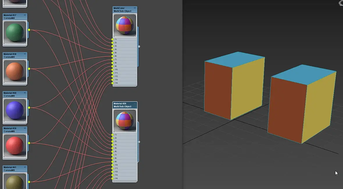

Здравствуйте. У меня вопрос по работе с Multi/Sub-Object. Материалы все наложены с соответствующем ID, все отображается, однако когда включаю Get all Scene Materials в сетке View происходит путаница и колличество материалов увеличивается. Что делать?

Mittya. Он должен быть упорядочен, разве нет?
так выглядит изначально
это после Get all scene materials

Ну так что Вы хотите то?
Всё верно. Один мате назначен и там и там. А их куча там назначенных и там и там. Вот и кидает все связи

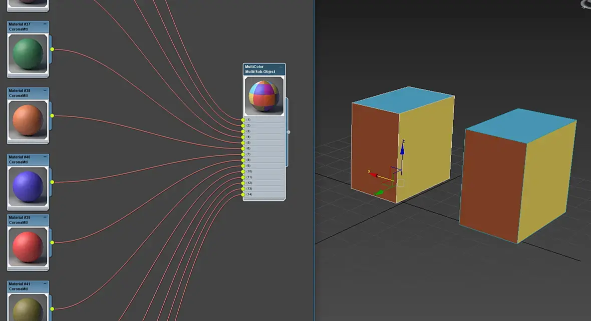

Возможно несколько вариантов назначения Multi/Sub-Object. Например, один Multi/Sub-Object на все объекты. Тогда при нажатии кнопки Get all Scene Materials в редакторе материалов ничего не измениться. Материал-то один.
Возможен второй вариант. Когда несколько одинаковых Multi/Sub-Object наложены на разные объекты. Если они одинаковые, то и не нужно несколько Multi/Sub-Object. От такого варианта избавляйтесь.

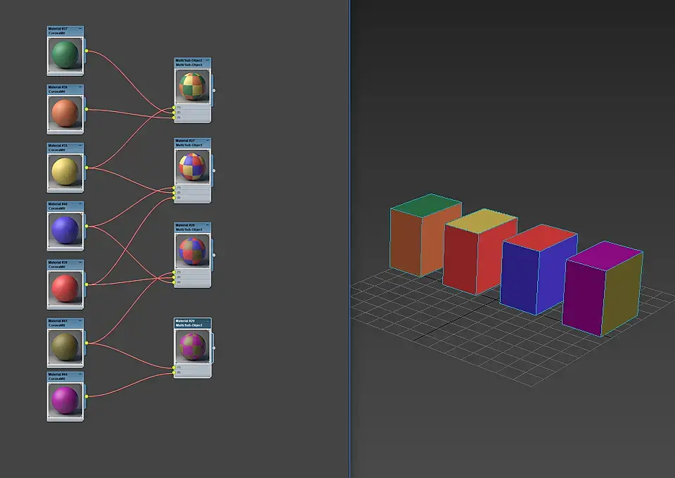

Тетий вариант, когда исходные материалы в разных наборах входят в разные Multi/Sub-Object. Такое вполне может быть. Например, материал стекла входит в разные объекты сцены. При нажатии на кнопку Get all Scene Materials будет переплетение связей, наложение друг на друга материалов. Выделите всё и нажмите кнопку C или L(выравнивание всех нод по вертикали или по горизонтали в зависимости от состояния кнопки Lay Out All). Всё упорядочиться. А дальше по своему усмотрению разведите материалы в окне просмотра редактора материалов.

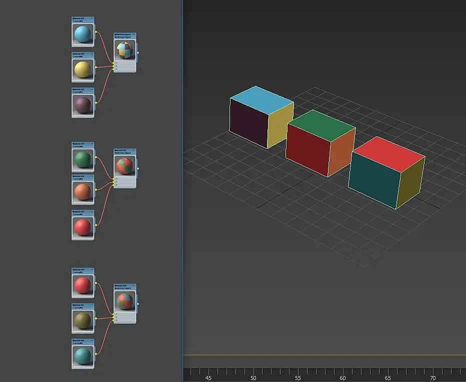

А, ну, да. И самый распространённый вариант - это когда разным объектам назначены разные Multi/Sub-Object с непересекающимися материалами. Даже если эти материалы по сути одинаковы, как, например, ниже материал с красным цветом одинаков по настройкам и для среднего и для нижнего Multi/Sub-Object, но это разные матриалы и настраивать их можно поотдельности.

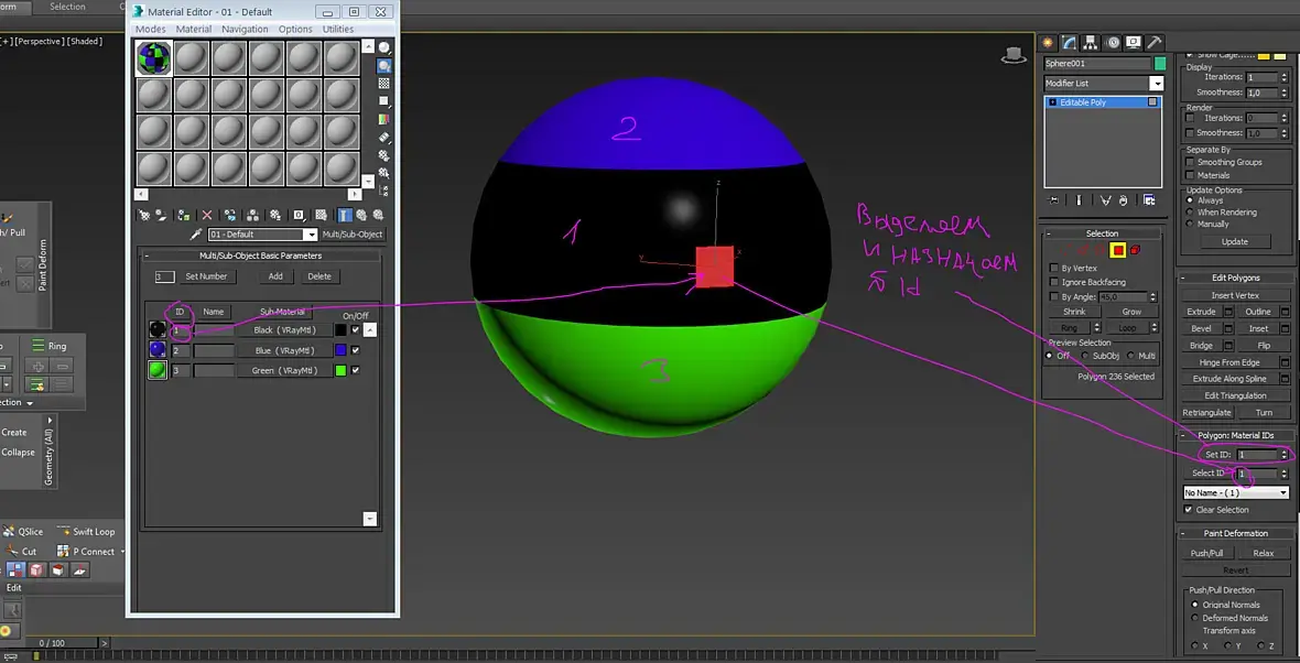

Мультисаб применяется непосредственно к id полигонам. применяйте ваш материал к обьекту, затем выделите нужные полигоны и назначайте им №id равный номеру материала в мультисабе.

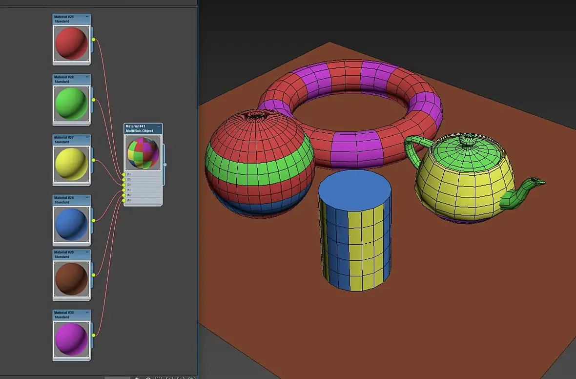

Нет, не так.Вы присваиваете Multi/Sub-Object ко всем объектам сразу: выделили все объекты, выделили Multi/Sub-Object и в редакторе материалов нажали кнопку Assign Material to Selection. И больше Multi/Sub-Object не трогаете.
Далее работаете только с полигонами на самих объектах. Присваиваете полигонам нужный ID: выделили группу полигонов, идёте Poligon: Material IDs → Set ID → ставим нужный ID → Enter. И так со всеми полигонами. Вот файлик. Там простейший вариант использования одного Multi/Sub-Object для всех объектов сразу. Хотя обычно применяют Один_объект = один_Multi/Sub-Object.
MultiSubObject_2015.max
