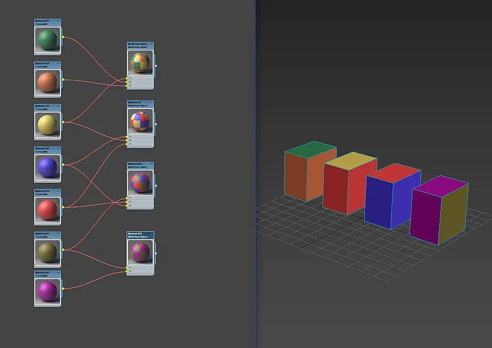

так выглядит изначально

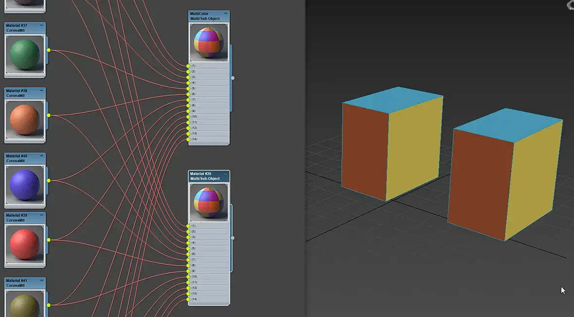

это после Get all scene materials

Всё верно. Один мате назначен и там и там. А их куча там назначенных и там и там. Вот и кидает все связи

Возможно несколько вариантов назначения Multi/Sub-Object. Например, один Multi/Sub-Object на все объекты. Тогда при нажатии кнопки Get all Scene Materials в редакторе материалов ничего не измениться. Материал-то один.
Возможен второй вариант. Когда несколько одинаковых Multi/Sub-Object наложены на разные объекты. Если они одинаковые, то и не нужно несколько Multi/Sub-Object. От такого варианта избавляйтесь.
Тетий вариант, когда исходные материалы в разных наборах входят в разные Multi/Sub-Object. Такое вполне может быть. Например, материал стекла входит в разные объекты сцены. При нажатии на кнопку Get all Scene Materials будет переплетение связей, наложение друг на друга материалов. Выделите всё и нажмите кнопку C или L(выравнивание всех нод по вертикали или по горизонтали в зависимости от состояния кнопки Lay Out All). Всё упорядочиться. А дальше по своему усмотрению разведите материалы в окне просмотра редактора материалов.

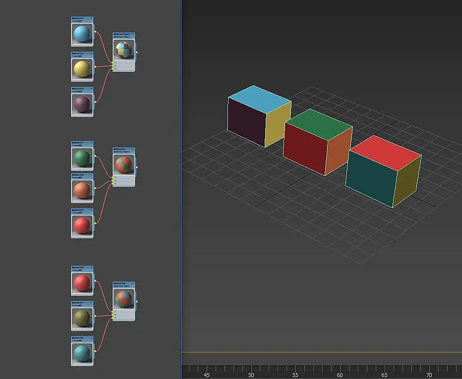

А, ну, да. И самый распространённый вариант - это когда разным объектам назначены разные Multi/Sub-Object с непересекающимися материалами. Даже если эти материалы по сути одинаковы, как, например, ниже материал с красным цветом одинаков по настройкам и для среднего и для нижнего Multi/Sub-Object, но это разные матриалы и настраивать их можно поотдельности.

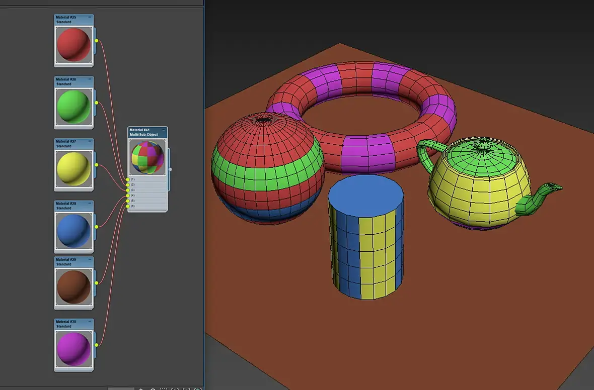

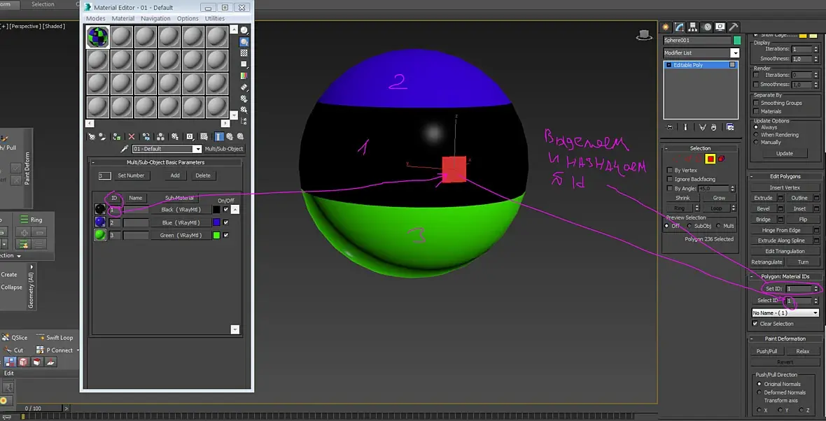

Мультисаб применяется непосредственно к id полигонам. применяйте ваш материал к обьекту, затем выделите нужные полигоны и назначайте им №id равный номеру материала в мультисабе.

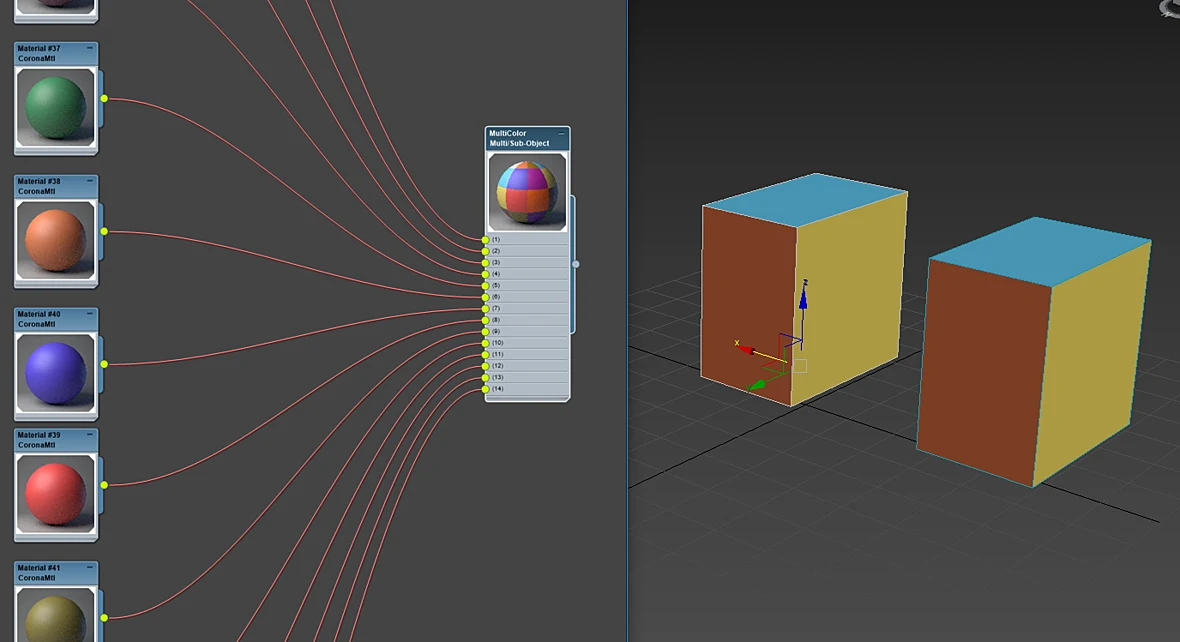

Нет, не так.Вы присваиваете Multi/Sub-Object ко всем объектам сразу: выделили все объекты, выделили Multi/Sub-Object и в редакторе материалов нажали кнопку Assign Material to Selection. И больше Multi/Sub-Object не трогаете.
Далее работаете только с полигонами на самих объектах. Присваиваете полигонам нужный ID: выделили группу полигонов, идёте Poligon: Material IDs → Set ID → ставим нужный ID → Enter. И так со всеми полигонами. Вот файлик. Там простейший вариант использования одного Multi/Sub-Object для всех объектов сразу. Хотя обычно применяют Один_объект = один_Multi/Sub-Object.
MultiSubObject_2015.max
