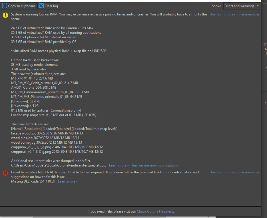

Какой то прикол , или я что то делаю неправильно ? На комп без ошибок установлены  2 макса 3ds max 2016+Corona 5 и 2021 + Corona 10.1 .
Сначала открываю файл в 2016 максе . Файл не маленький зелень , деревья и т.д , файл запускается быстро , запускаю тестовый рендер все успешно .
Открываю тот же файл в 2021 , файл открывается 1-2 минуты дольше чем в 2016 , после долгих раздумий все же открывается , запускаю тестовый рендер и тут ошибка про нехватку места , тестовый рендер обнуляется , процессор сильно гудит будто взорвется ))
Это нормально ? разве новые версии макса и короны с тяжелыми сценами не должны справиться  лучше чем старые версии  ? Может у меня какой то не такой 3ds Max , может галочка где то не там стоит ?

там в конце же написано что нет денойзера от nvidia

Это нормально. Макс тяжелее, корона тяжелее, больше фишек, больше жора.
Скрин таскменеджера тоже прилагайте.

так у вас памяти просто недостаточно для этой задачи, 32 гига на текущий момент - это крайне мало, решение тут одно, докупить еще плашек оперативной памяти, благо стоит она сейчас фигню, 64гб стоит 10т.р ддр4

Но тут 2016 макс рушит систему , который установлен на тот же ПК на тот же диск , и без каких либо капризов рендерит ту же  сцену на который жалуется 2021 . Почему для него хватает RAM , а для 2021 не хватает ?)  Не понимаю в чем прикол , получается чем старше версия макса тем больше можно нагружать сцену  ?

elmar55592, просто интерфейс новых максов потребляет больше памяти, и видимо вот этого 1-2гб вам и не хватило
