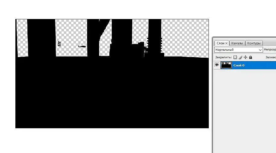

Добрый день, у меня проблема с окружением в 3D Max (Использую Corona Render). Какое то белое окружение появляется после рендера и я не могу понять откуда оно и как убрать его, вроде бы в "Environment" ничего не стоит, но всё равно какой то белый фон.Хочу отметить, что когда включаю вьюпорт короны или вовсе рендер сцены, то в самом 3D Max'e там и там - всё нормально, нету этого белого окружения, но отработанные рендером файлы содержат это белое окружение. (На первом скрине, у меня должна быть практически чёрная сцена, но из-за этого окружения белого всё выглядит таким образом)

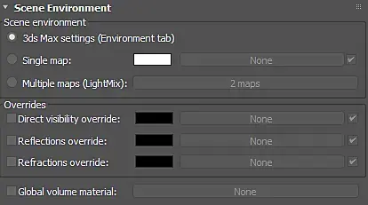

В короновской Render Setup во вкладке "Scene" - Scene Environment посмотрите

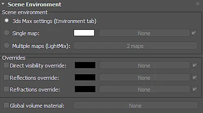

Вот что у меня тут, я не разбираюсь просто ._.
На сайте c 26.03.2008
Сообщений: 1663
Тогда может какие то скрытые объекты есть в сцене.

Как мне кажется это вообще альфа канал.

Настройки сохранения файла у меня стоят так, PNG и альфа канал там включён, да, если ты про это, то сейчас выключил и попробую кадр зарендерить без этого.

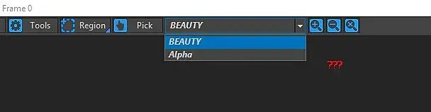

А в фреймбуфере что стоит?

В общем всё, теперь нету этого белого окружения. Просто альфа канал в настройках "Setup" у PNG выключил и всё. Спасибо огромное !
