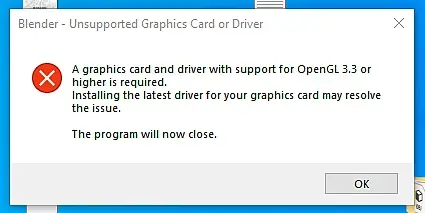

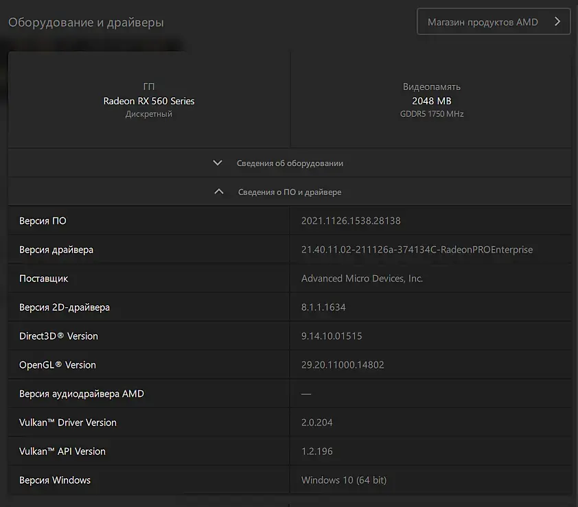

На протяжении долгого времени пытаюсь решить проблему, которая не дает нормально работать с 3D пакетами.После переустановки винды перестали запускаться Blender, Substance. Ошибка которую выдает - для работы требуется Open GL 3.3 или выше. Все драйвера стоят, в программе Radeon Software показывает, что Open GL присутствует.

Radeon. Драйвера
Блендер

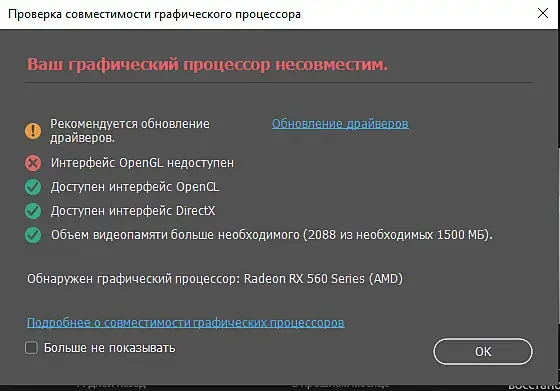

Фотошоп. Основные функции продолжают работать, большинство - нет. Все тот же open gl

видяшка держит OpenGL 4.5 первое, что бы я проверил это драйвера. Может как-то криво встали.
Может не нужно PRO enterprise. Поставить драйвера нормального человека для пробы.
Пробовал все возможные варианты с драйверами, уверен, что дело не в ПО видеокарты. Спасибо.
