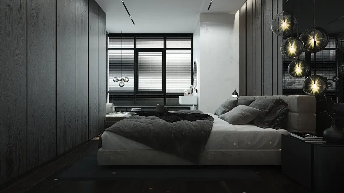

Добрый день ребята.Подскажите что за артефакты что светятся и как с ними бороться. сабдивы увеличил время выросло в 4 раза  рендера а результат не улучшился.
На сайте c 05.09.2014
Сообщений: 9
Здравствуйте! Посмотрите пересекается ли какой либо источник света с геометрией или еще сконвертируйте маты в vray
На сайте c 18.09.2016
Сообщений: 2633
Украина, Запорожье
Я не думаю что это артефакты, скорее похоже на освещение, будто светит через грязное стекло. Вы проверьте материалы ваших светильников, они вроде светят а света от них нет, вот например книга на тумбочке уж точно должны быть освещена. Такое ощущение будто в материале стекла плафона  шум и оно светит через него.
evgenia5578
попробуйте снять галочку Cast Shadows в свойствах объекта

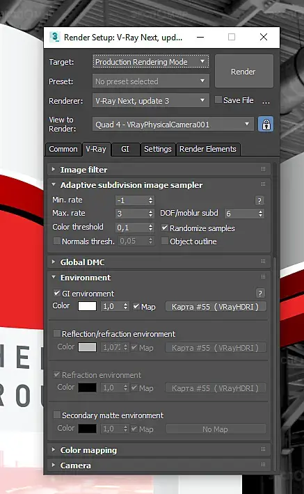

добрый вечер! подскажите, пжл , в макс2020 материал свечения светится при рендере, НО не дает свечение на окружающие предметы( до этого в 2018 не было такой проблемы.
На сайте c 29.01.2017
Сообщений: 127
Saint-Petersburg
GI у материала включен?
На сайте c 25.10.2018
Maksim, где это нужно вкл? что самое интересное, создаешь новую сцену, 3-5 рендеров работает свечение на другие предметы, а потом нет(
 здесь включено
никто не знает?
На сайте c 11.02.2018
Сообщений: 2046
Сальск
В самом Вирей Мтл, в котором самосвет. Там вкл влияет он на ГИ или нет.
GreatWhiteShark пришлите , пжл скрин где это включить, большое спасибо Вам за ответ
GreatWhiteShark ГИ включено, нашла где это))
свечения нет((
