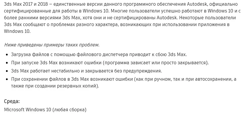

Сообщений: 17030
https://knowledge.autodesk.com/ru/support/3ds-max/troubleshooting/caas/sfdcarticles/sfdcarticles/RUS/Troubleshooting-3ds-Max-problems-when-running-under-Windows-10.html
всё предложенное автодеском шаманство уже было сделано, и это тоже не помогло(
2017 тоже не может открыть файл. Дрова все свежие, обновления регулярные.
