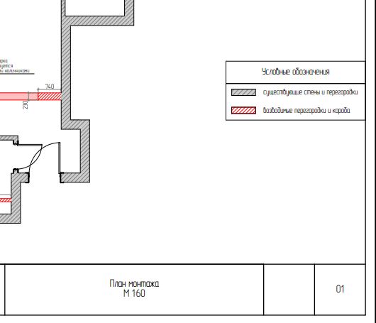

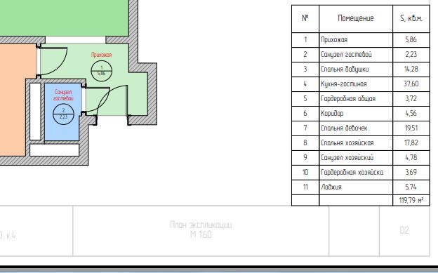

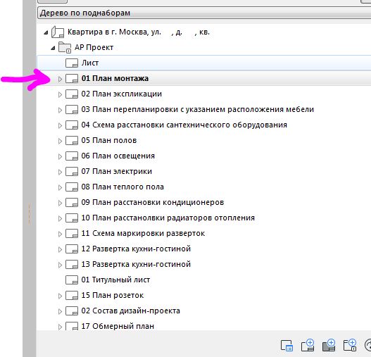

Всем доброго дня! Столкнулась с проблемой в отображении основного макета при сохранении чертежей в альбом. При сохранении нескольких листов из поднабора, на первом листе основной макет отображается корректно, а на втором и последующих серым цветом. Что-то  не соображу, в чем может быть проблема. Может кто-то сталкивался с таким? Буду благодарна за совет.
Адекватно отображается макет на листе, который активен в книге макетов при сохранении альбома

Удалось разобраться в чем проблема? Та же история, причем если выбранно несколько листов в навигаторе, то на  открытом листе все впорядке в пдф, а на остальных все из слоя "архикад"(сам основной макет, надписи  и т.д)  сереет как при граф замене
