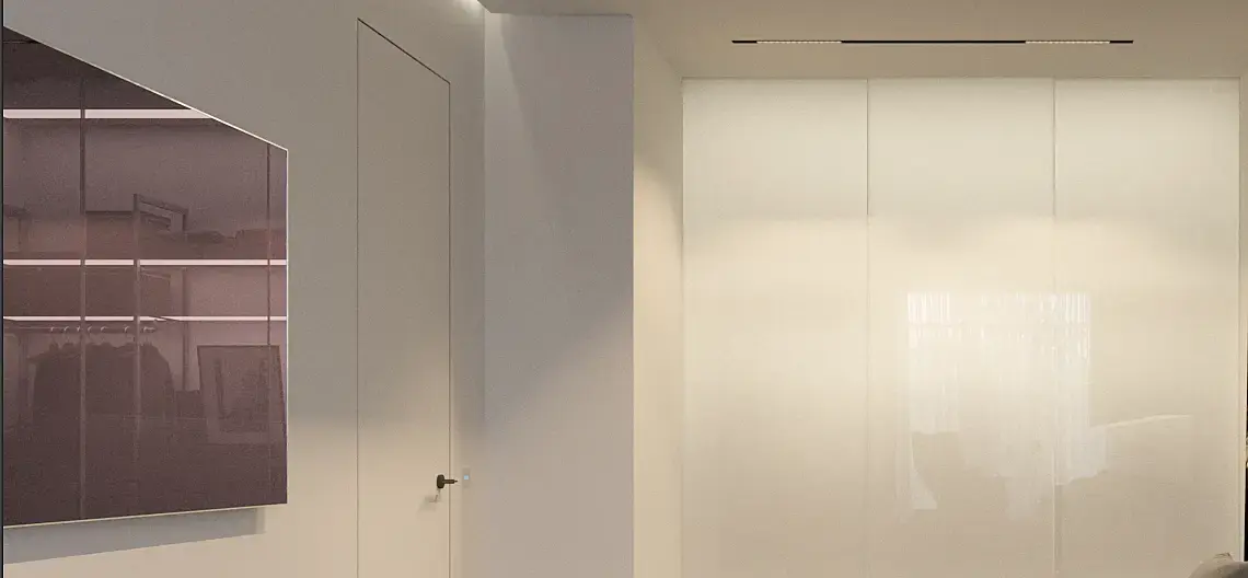

Народ, такая проблемка,
в отражении телевизора отсутствуют двери шкафа. На дверях мат из короновской библиотеки- "milk glass" У кого такое было? Корона 5.

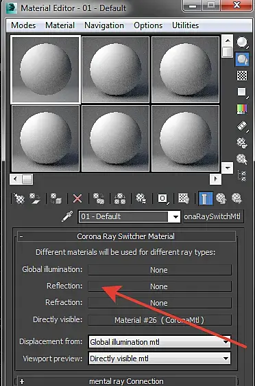

Если, у вас материал настрое через CoronaRaySwitchMtl. Возможно, как вариант, отсутствует материал в этой вкладке

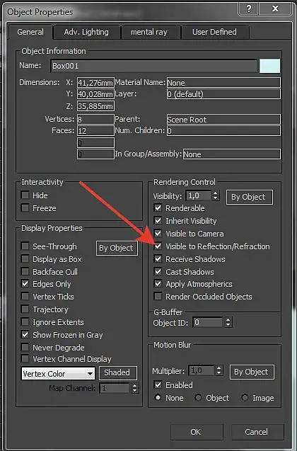

или вы случайно в настройках самой модели(Object Properies) снял галку Visible to Reflection

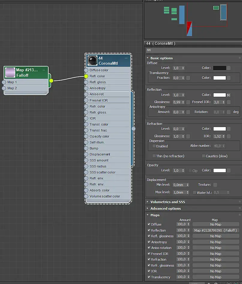

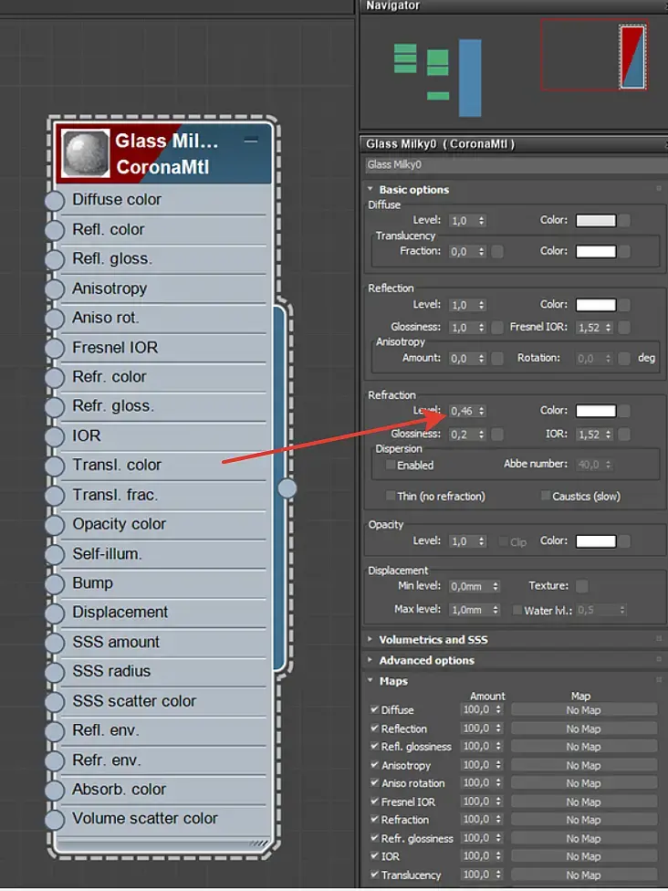

Не, не то. Вот мат ТВ -
А вот мат стекла на дверях-
Маты вроде простые, не пойму в чем дело

Ну проблема явно в мате двери, т.к. при его замене на обычный материал, отражение в тв нормальное.

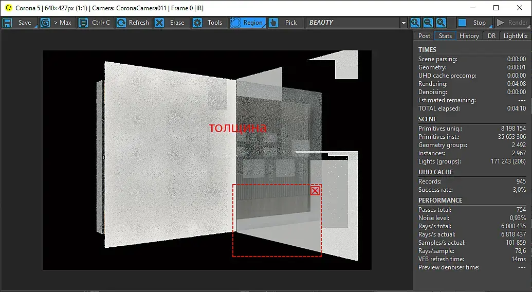

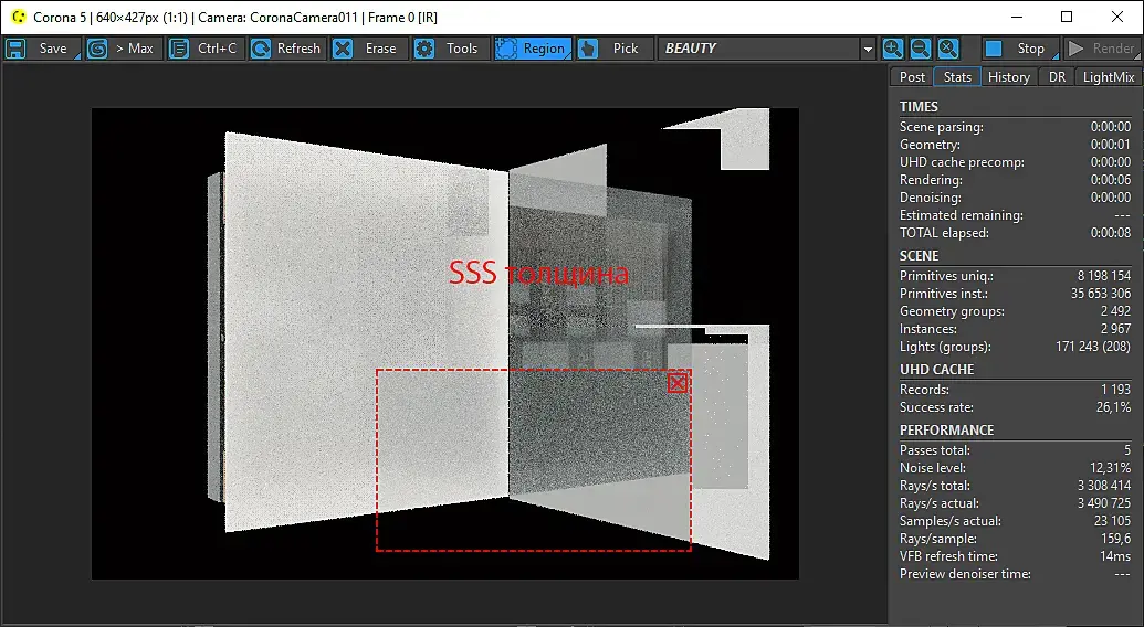

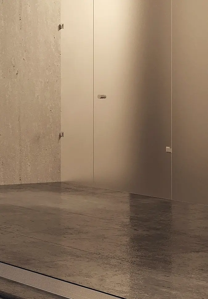

С sss та же фигня. Даже по твоим скринам видно.
Короче решил вопрос используя translucency параметр. Ас рефракшином не стал заморачиваться. Всем спасибо кто откликнулся.
