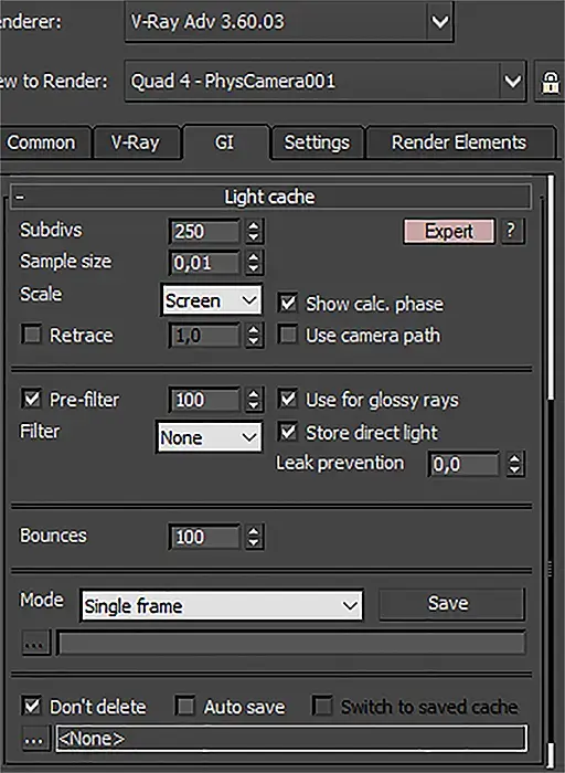

Всем привет! Помогите, плиз, я что только ни крутила, все равно никуда не девается вот эта "чешуя" по бокам в отражении золота и серебраsmiley-shok.gif может, кто-то сталкивался и знает, чем это лечится? Заранее спасибо!

Чем GI считаете? Покажите настройки рендера

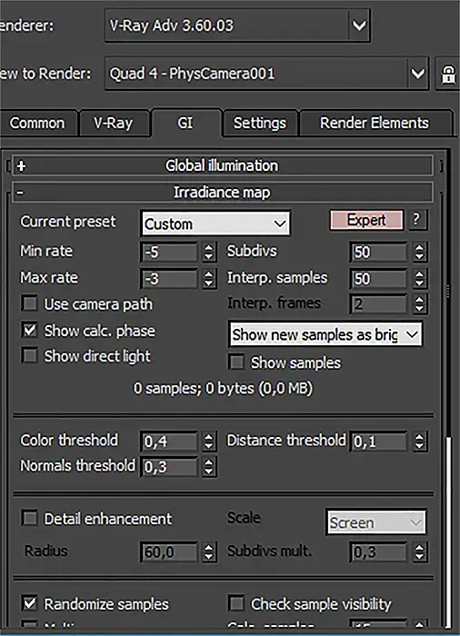

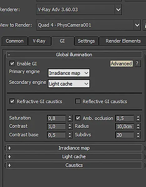

Вот что по GI (Irradiance)
На сайте c 31.01.2007
Сообщений: 171
Ярославль
Проблема 100% в Лайт Кэше. Но я как-то уже подзабыл префильтр ужно отключать чтобы от этого избавиться или использование его для глоси.
Но в вашем случае я бы начинал просто с поднятия настрек ГИ, т.к. и лайткэш и ирмапа укручены на минимум.

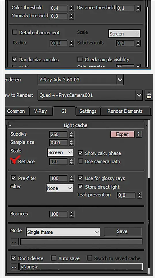

На сайте c 09.05.2008
Сообщений: 238
Вроцлав
В этой галочке кроется твое счастье))))))  Ее нужно обозначить)))) Будеть чуть дольше считать, но "чешуя "проподет. Можно еще filter в prefilter какой-нибудь выбрать. Но сначала эту галку включи... Если не поможет, то фильтр в префильтре
На сайте c 30.07.2018
Сообщений: 17
Odesa, Ukraine
barabaszka уррря!! полное и моментальное исцеление! вот это спасибище!smiley-yahoo.gifостальным тоже большое спасибо за неравнодушие!
