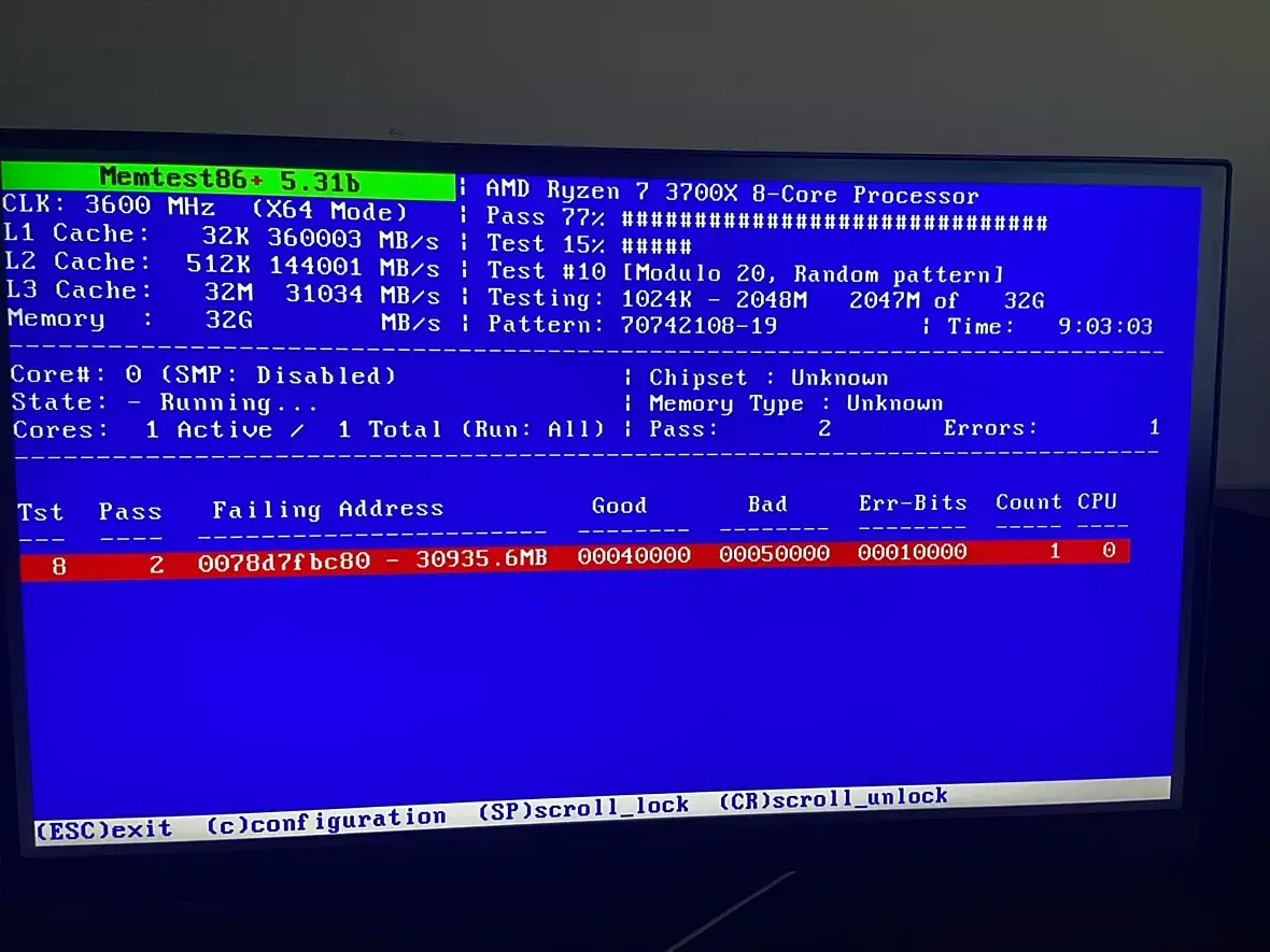

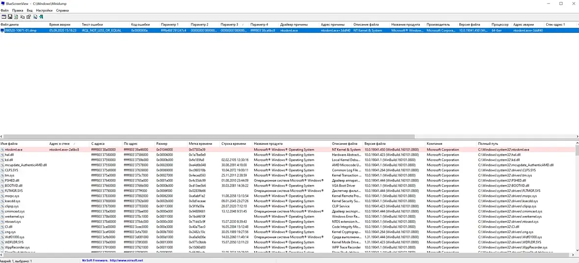

Такая ситуация:В программе PS, Max бывают лаги (в не зависимости от объема файлов) - мышка начинает передвигаться с зависаниями, долгие открытия, помогает только перезагрузка ПК.В играх просто выкидывает на рабочий стол без ошибки.
Грешил на ОЗУ, провел тест (memtest) - результат на фото. Память на родном профиле 3000 mhz
1. Может ли из-за этого возникать такие проблемы?

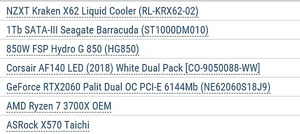

2. Брал в регард - ссылка https://www.regard.ru/catalog/tovar310443.htmОстальное железо фото
p.s Все  железо купил год назад.

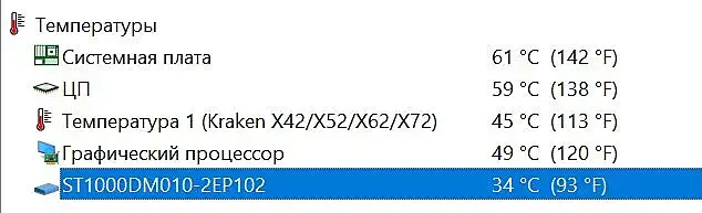

Нет, с температурами все отлично. Дрова все свежие (абсолютно все) даже bios
FurMark -5 минут в 4к температура стабильная 78-79 грПроцессор рендер в Corona 15 минут - 59-60 гр Windows 10 ставил  2 мес назад

Там гарантия 5 лет, сдавайте. Тут даже если выявить сбитый модуль, по чеку всё равно сдавать комплект.
Сообщений: 17132
Налицо косяк сборщиков: собрали и не протестировали.

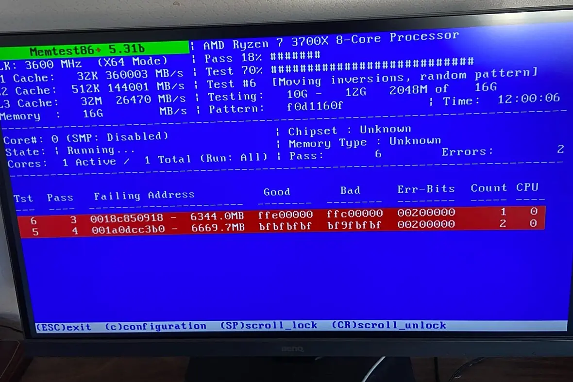

Одна планка 16gb
Опять прогон memtest - 2 ошибки, после перезагрузки пк сразу же синий экран
P.s xmp 2666 mhz
