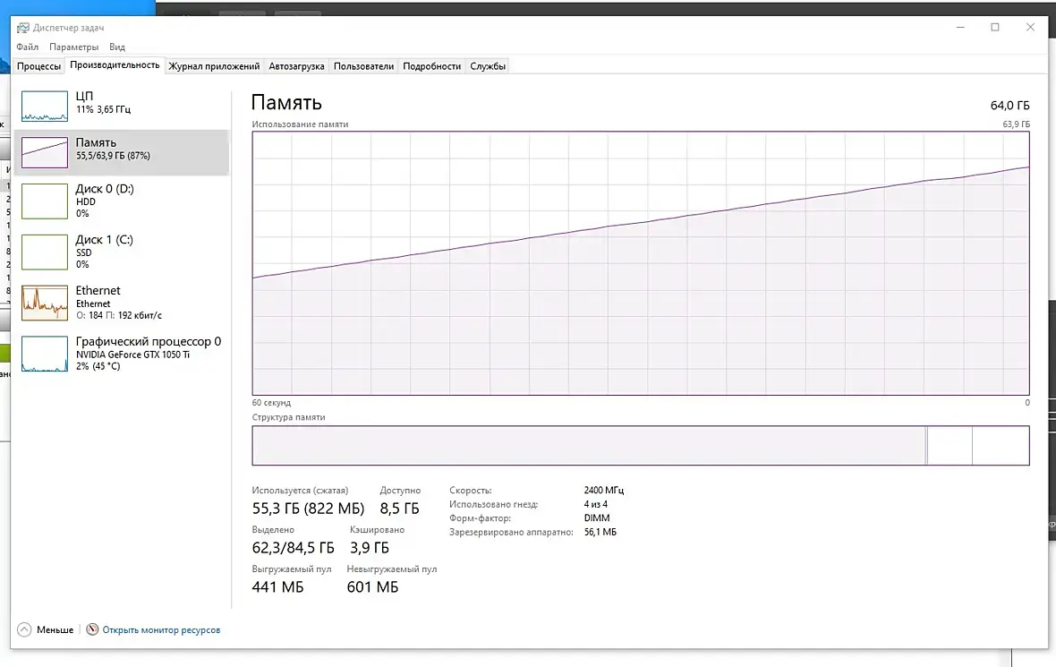

Сегодня столкнулся с такой проблемой: запускаю пеакетный рендер небольшой интерьерной сцены, рендер запускается и какое-то время процесс идёт нормально, но потом (где-то минут через 40 после начала рендера) чем-то полностью забивается оперативная память (в начале рендера используется 14 гб из 64) и макс начинает постоянно обращаться к жёсткому диску, из-за чего загрузка процессора со 100% падает до 8-10%, соответственно в 10 раз увеличивается время окончания рендера, а ещё через какое-то время работы в таком режиме макс полностью вылетает.

Да, на первом ракурсе такая проблема. Всего около 2 часов на ракурс нужно для уровня шума 2,5%.
Причём проблема только на одном ракурсе, через 30 минут после начала рендера резко растёт потребление памяти, а потом макс вылетает. Все остальные ракурсы рендерятся без проблем.

Решил проблему просто установкой другой камеры на этот же ракурс. Причину так и не выяснил
