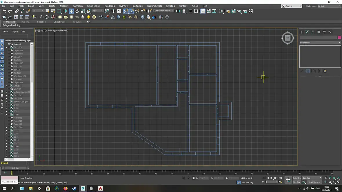

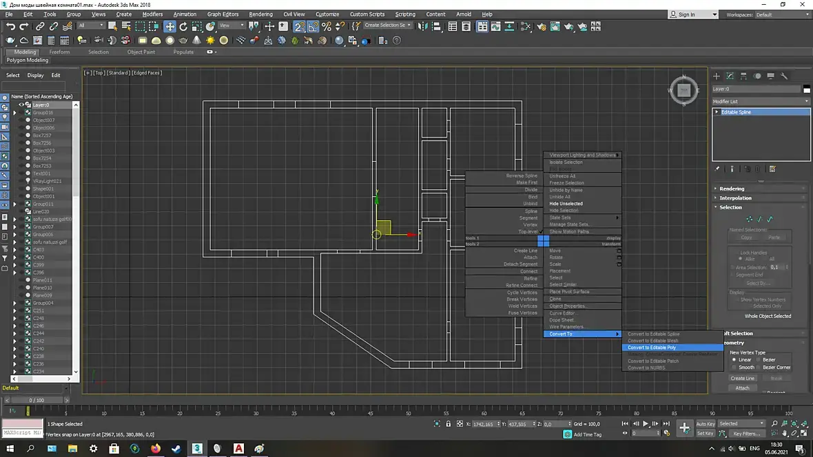

Привет.

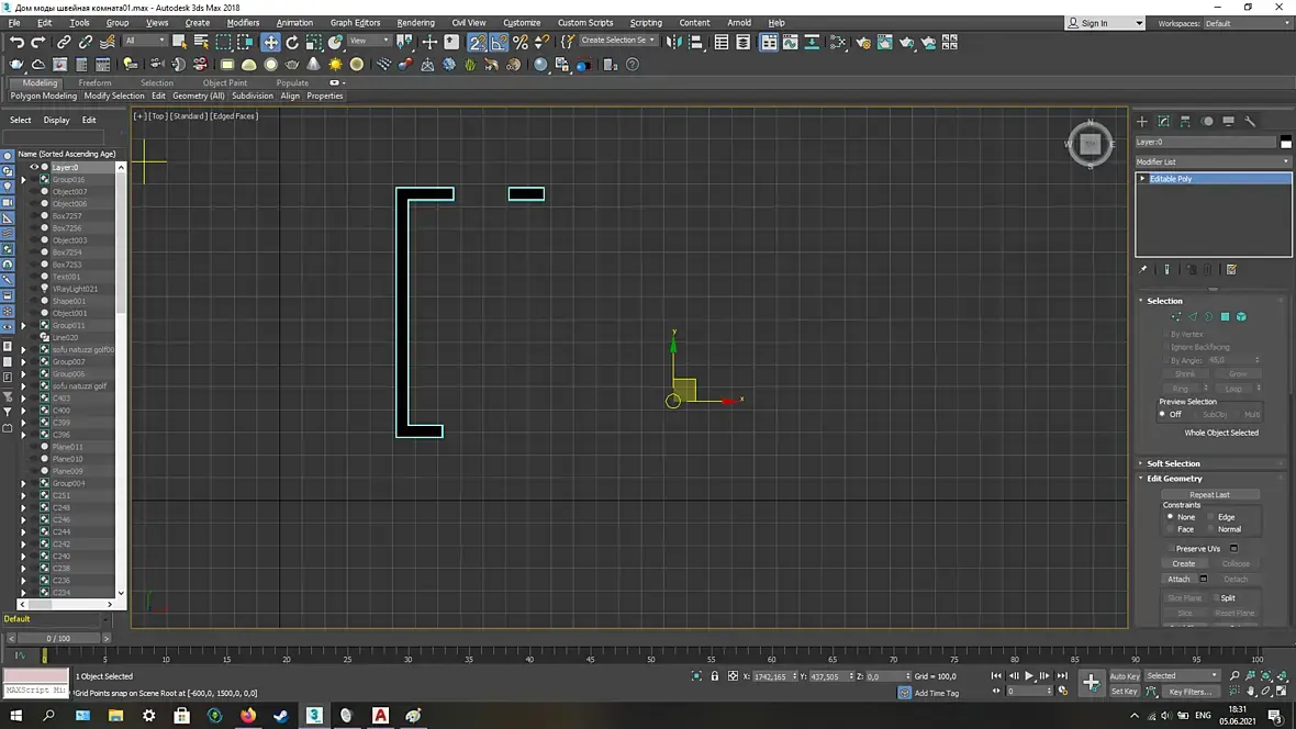

Сделал чертеж в autocad. Все чисто, под линиями нет других линий. Переношу его в 3dsmax, перевожу в editable poly, чтобы сделать extrude и поднять стены, но происходит вот это; Почти весь план исчезает и остаются две маленькие части. В чем, проблема и как это исправить, подскажите, пожалуйста?
На сайте c 19.04.2018
Сообщений: 762
потому что сплайны незамкнуты.
включайте привязку и рисуйте поверх сплайн, свой.

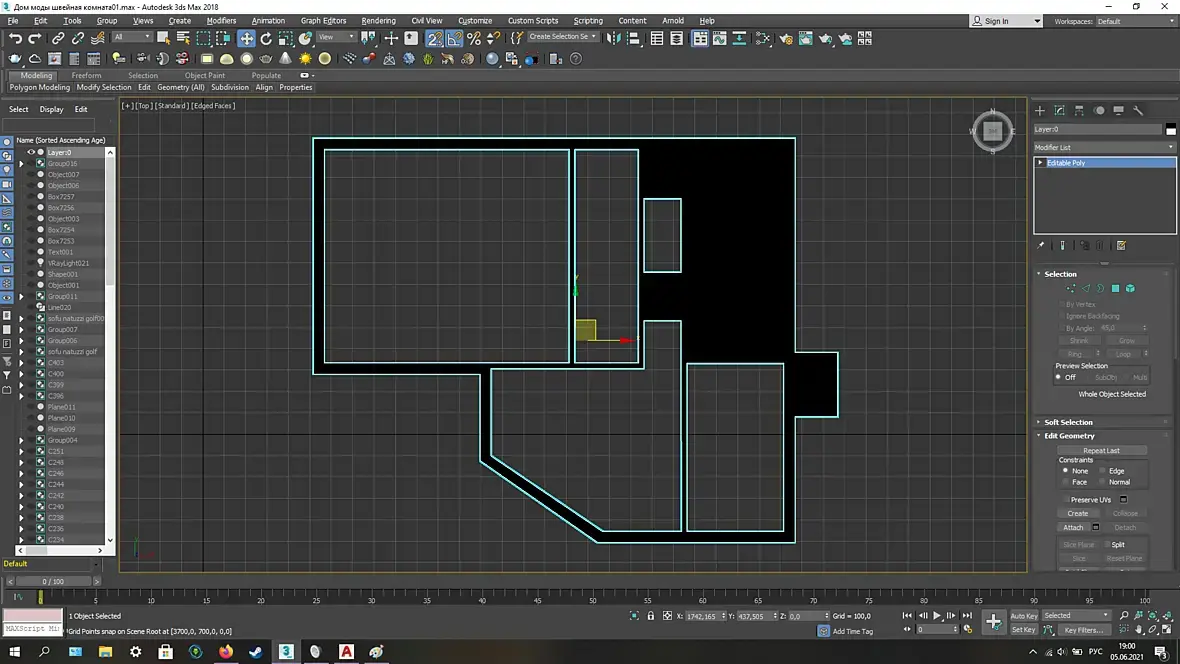

P.S. Решил убрать  линии, которыми обозначил дверные и оконные проемы. Теперь, план не исчезает, но при переводе в editable poly или выборе extrude,  выбираются не только стены, но и несколько комнат. П...ц, спасайтеsmiley-lol.gif
Сообщений: 17132
Лучше обчерчивайте в Максе заново. У него свой взгляд на сплайны.

Спасибо! То есть, надо уже после импорта в 3dsmax, обвести все внутренние и наружные стены и уже переводить в editable poly получившийся новый план?
Спасибо! Как раз про это задал вопрос, но пока писал его,  вы как раз на него уже ответили.
На сайте c 16.10.2006
Сообщений: 1839

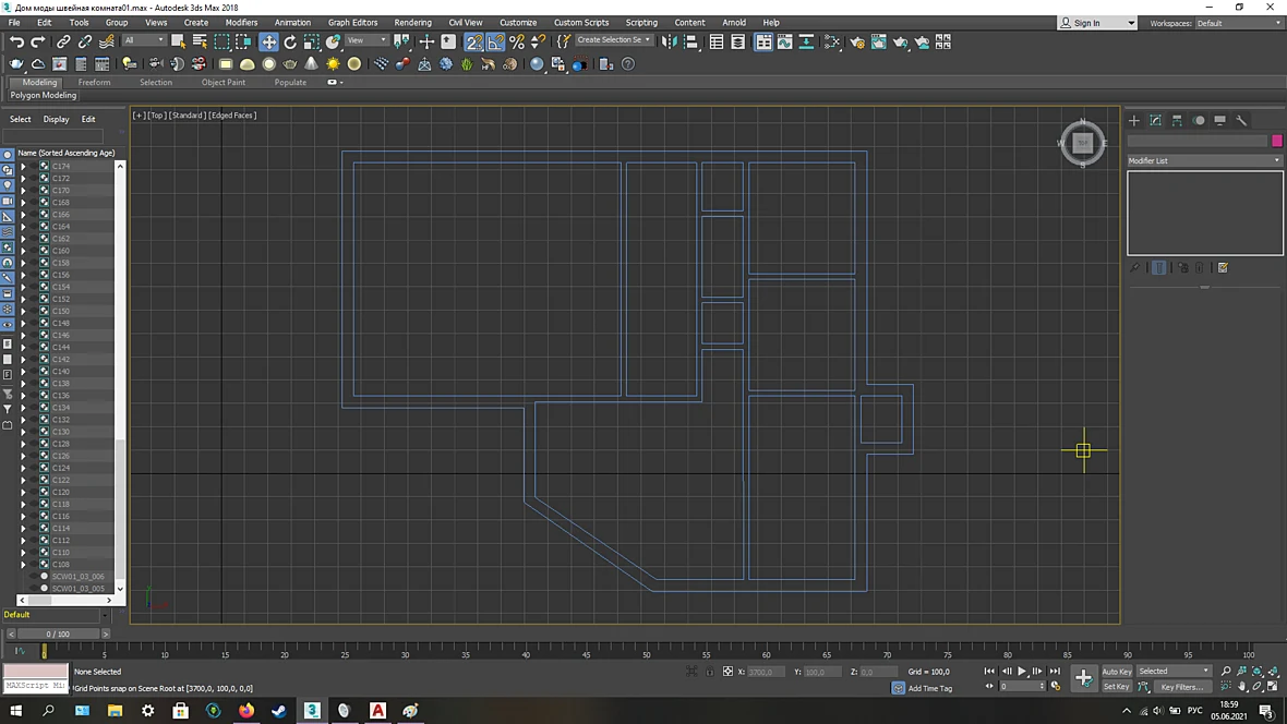

чтобы в максе были нормально экструдированные сплайны - в автокаде надо делать замкнутые полилинии необходимых коонтуров стен, тогда будет порядок.
Но, как и написали, лучше обвести максовскими сплайнами, а ещё лучше поднять полигональные стены.

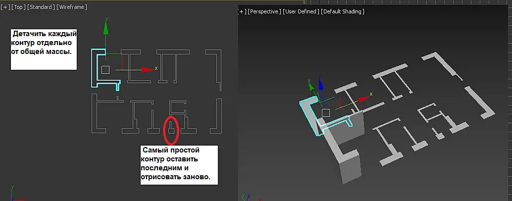

Была похожая проблема: после импорта чертежа стен дома из Автокад при экструде в максе объекты становились черными и никакие способы окраски не действовали.
Обводить заново в Максе долго, двойная работа.
Решение такое:

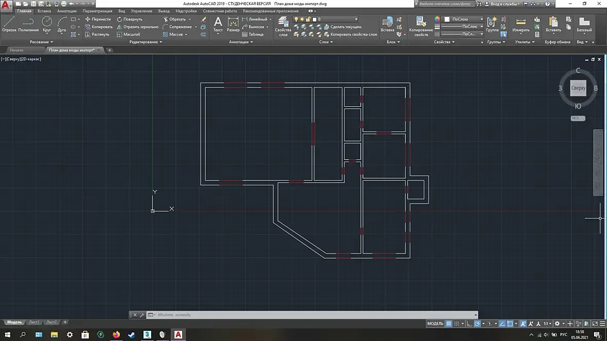

1. В Автокаде все линии в чертеже замкнуть. Способы показаны здесь https://www.youtube.com/watch?v=pCaXvvNNODs&;ab_channel=BearDyugin
2. В максе каждый замкнутый контур деатачить. К детаченному контуру экструд применяется нормально , цвет потом легко меняется на какой угодно. Оставить последним самый простой контур (от которого все остальные отдетачили) и его с привязкой обрисовать заново, и новый контур экструдить.
Это всяко быстрее, чем отрисовывать заново все стены в максе.
Решение такое:
1. В Автокаде все линии в чертеже замкнуть. Способы показаны здесь https://www.youtube.com/watch?v=pCaXvvNNODs&; ;ab_channel=BearDyugin
С привязкой такое отрисовать займёт наверное секунд 30.
