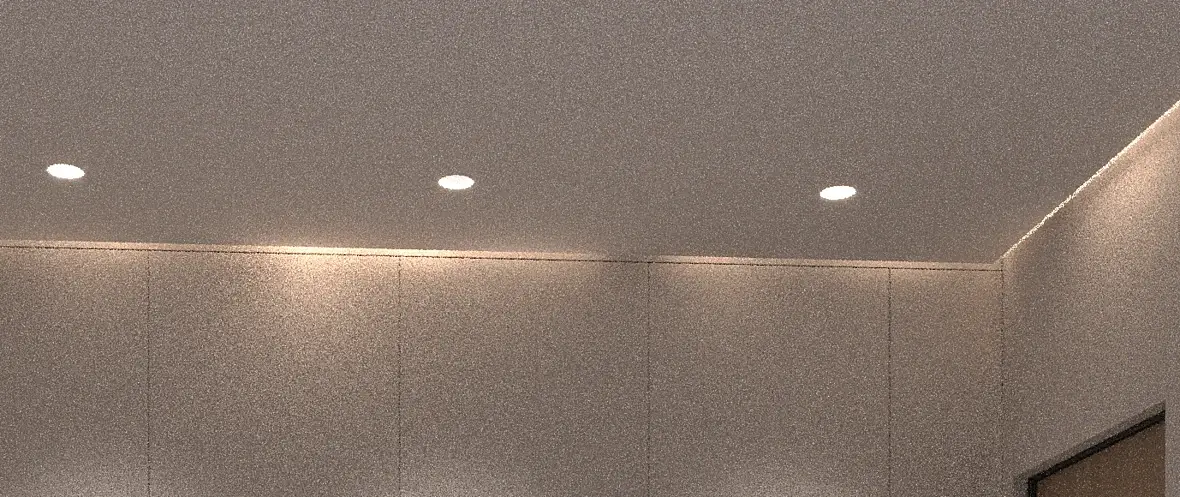

Добрый день! Возникла проблема с созданием светодиодной подсветки, пробовала и corona light и conona light mtl, подкручивала мощность источника света. Ранее такой проблемы не возникало.
На сайте c 05.04.2010
Сообщений: 561
Amber land

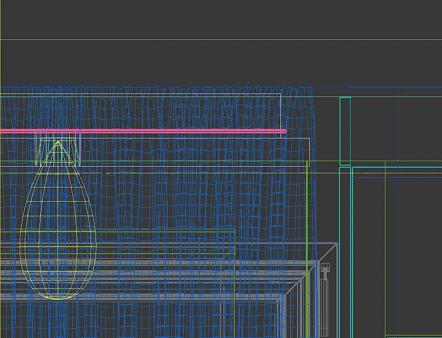

Непонятна суть проблемы. Какой результат вы хотите получить? Что за геометрия вокруг? Хорошо бы увидеть wireframe
На сайте c 23.11.2013
Сообщений: 28
Проблема в неравномерном свечении, не должно быть более ярких пятен. По геометрии скрин прилагаю.

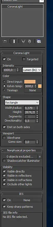

а скрин настроек лайта?, возможно у Вас ies стоит на нем
Сообщений: 28
Тоже такая мысль возникла...А лайтматериал на подсветку-зло.
ПыСы: Так галочки включить надо а не обсвет один)
Сообщений: 28
ies не ставила, в варианте с источником освещения не conona light, а corona light mtl эффект с пятнами сохраняется(
На сайте c 15.06.2009
Сообщений: 109
попробуйте  дефолтные настройки

Удалите и сделайте ещё раз корона лайт и без маштабирования. И не обязательно их за поворот ставить, можно и сразу вниз направить.

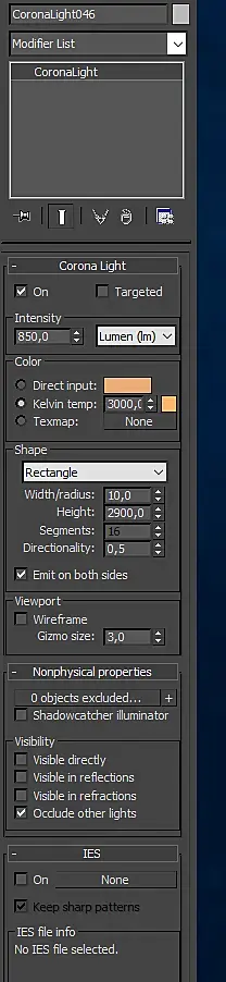

Сообщений: 4838
странные настройки
почему в две стороны светит, зачем в стену светить и плодить шум?
как вы 850люмен высчитали для лед полоски н-ой длинны
зачем дирекшиналити крутить, чтобы в стенку больше светит вместо рассеивания? тогда вниз поверните свет все равно фейк уже.
зачем выключили видимость в отражениях и преломлении?
наверняка еще тонмапинг дико накручен
на скринах не видно есть ли толщина у потолка и стенок, может просачивается свет из за этого и uhd precision можно попробовать накрутить, но скорее всего дело в кривых настройках что накрутили
Вот насчет поворота не думала, сейчас попробую, спасибо!

Сообщений: 28
Спасибо огромное, помогло!) На досуге подумаю чем ему так помешала балка)))
