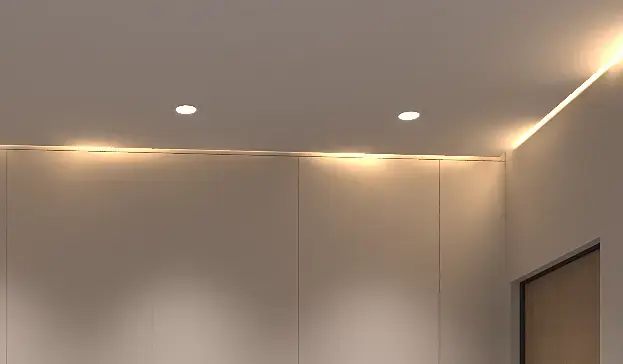

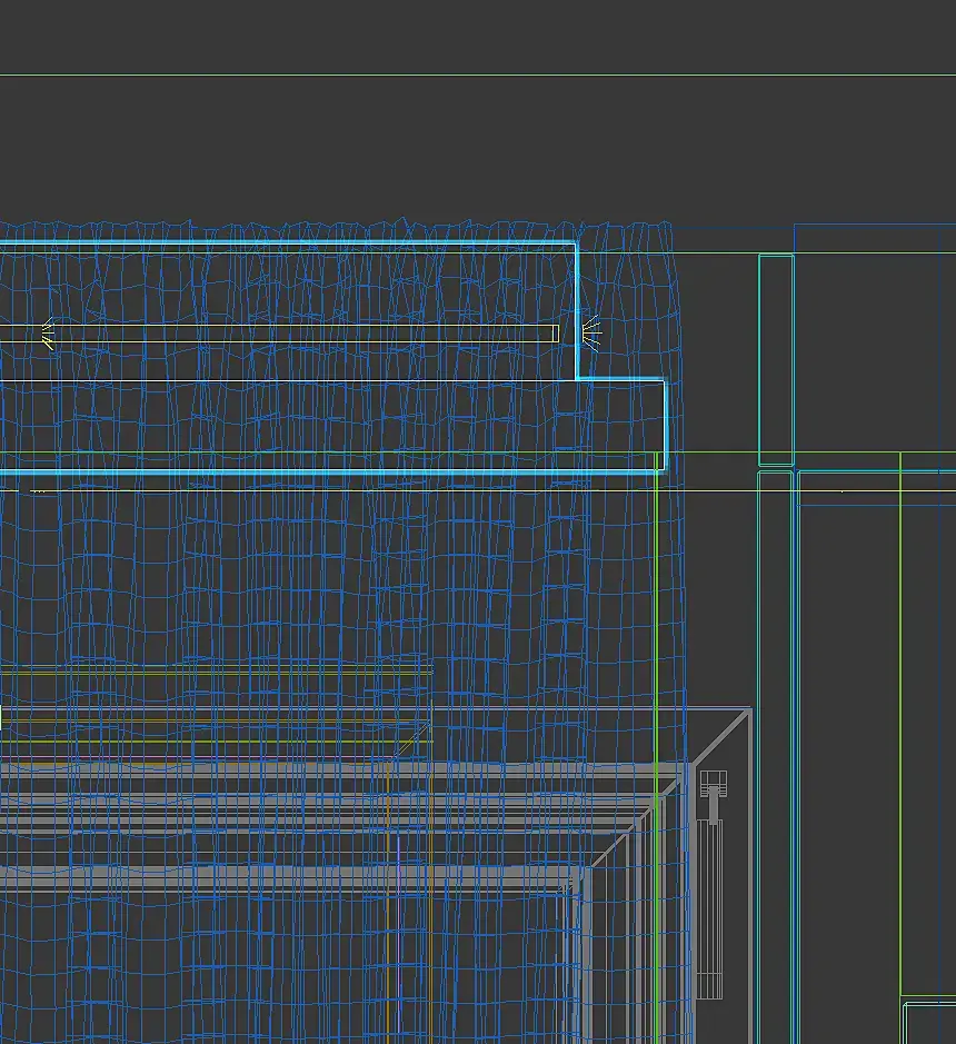

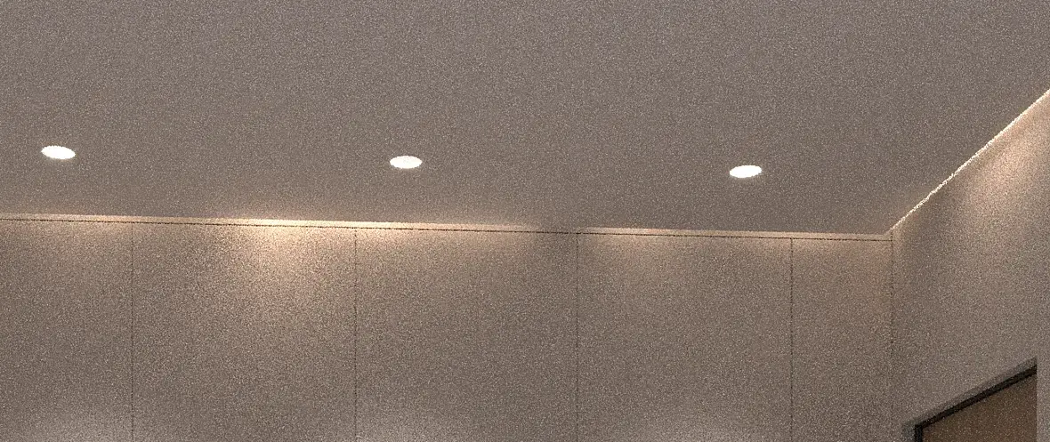

Добрый день! Возникла проблема с созданием светодиодной подсветки, пробовала и corona light и conona light mtl, подкручивала мощность источника света. Ранее такой проблемы не возникало.

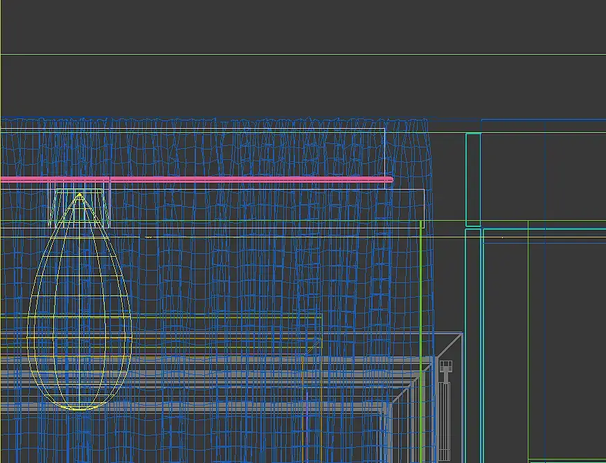

Непонятна суть проблемы. Какой результат вы хотите получить? Что за геометрия вокруг? Хорошо бы увидеть wireframe

Проблема в неравномерном свечении, не должно быть более ярких пятен. По геометрии скрин прилагаю.

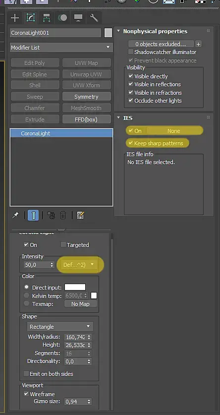

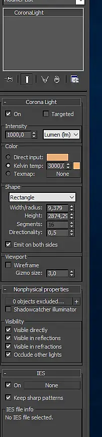

а скрин настроек лайта?, возможно у Вас ies стоит на нем
28.11.2019 17:31
Тоже такая мысль возникла...А лайтматериал на подсветку-зло.
ПыСы: Так галочки включить надо а не обсвет один)

ies не ставила, в варианте с источником освещения не conona light, а corona light mtl эффект с пятнами сохраняется(

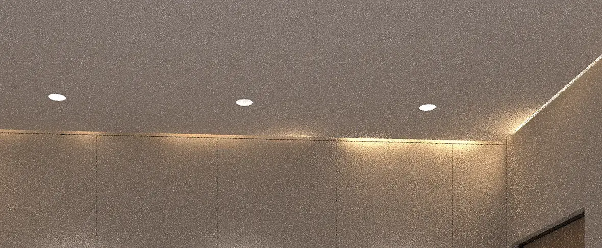

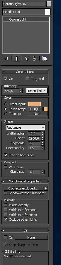

Удалите и сделайте ещё раз корона лайт и без маштабирования. И не обязательно их за поворот ставить, можно и сразу вниз направить.

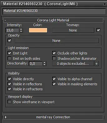

странные настройки
почему в две стороны светит, зачем в стену светить и плодить шум?
как вы 850люмен высчитали для лед полоски н-ой длинны
зачем дирекшиналити крутить, чтобы в стенку больше светит вместо рассеивания? тогда вниз поверните свет все равно фейк уже.
зачем выключили видимость в отражениях и преломлении?
наверняка еще тонмапинг дико накручен
на скринах не видно есть ли толщина у потолка и стенок, может просачивается свет из за этого и uhd precision можно попробовать накрутить, но скорее всего дело в кривых настройках что накрутили

Спасибо огромное, помогло!) На досуге подумаю чем ему так помешала балка)))
