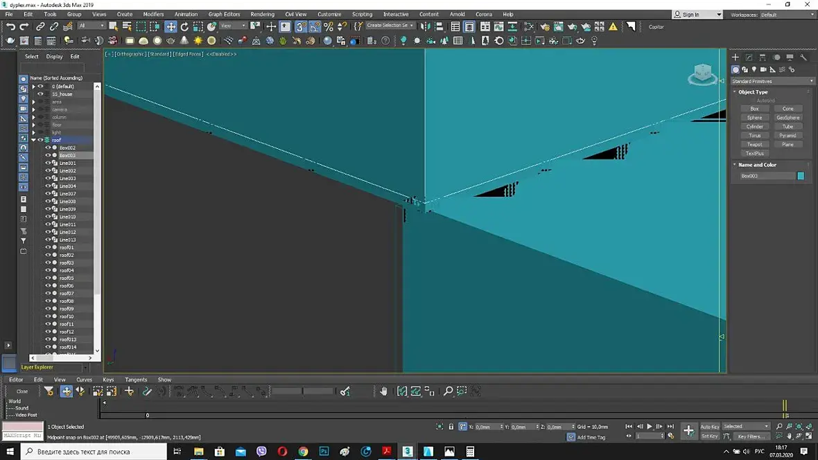

Проблема с привязкой. Отображение во вьюпорте.
На сайте c 24.10.2015

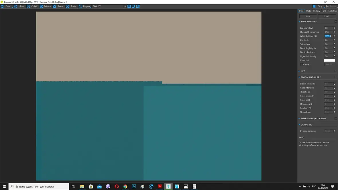

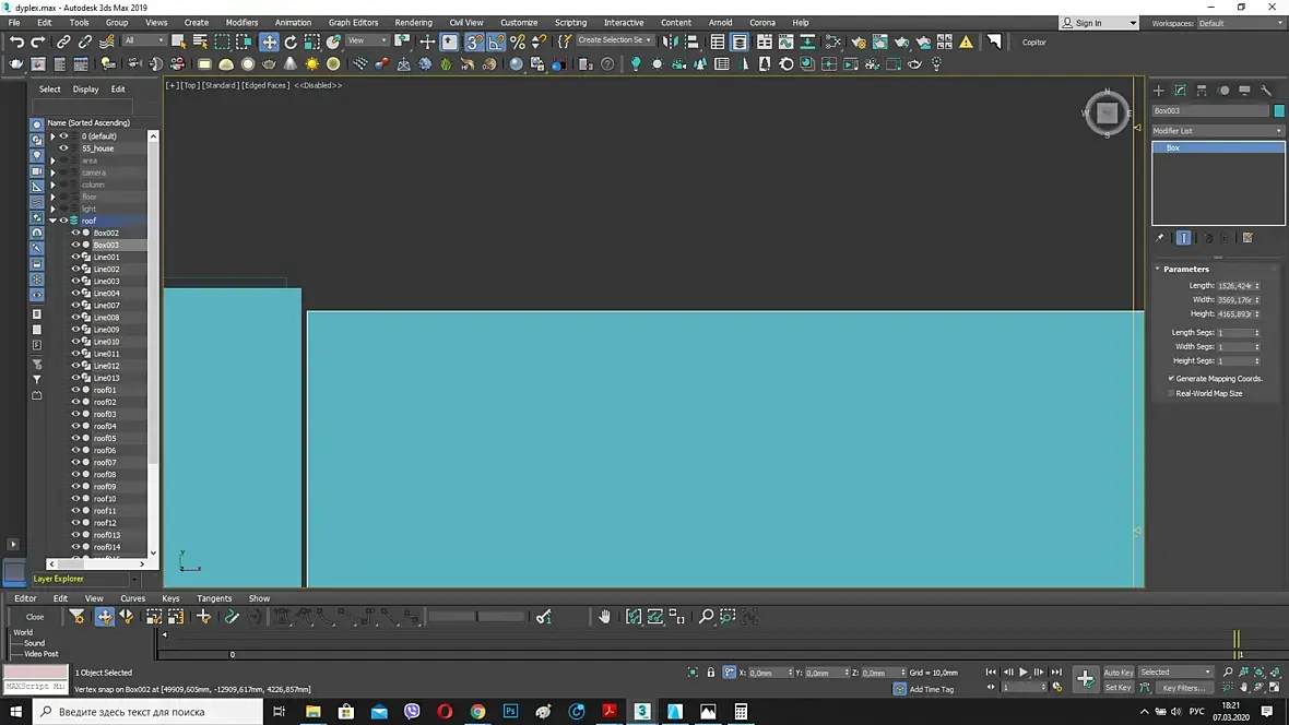

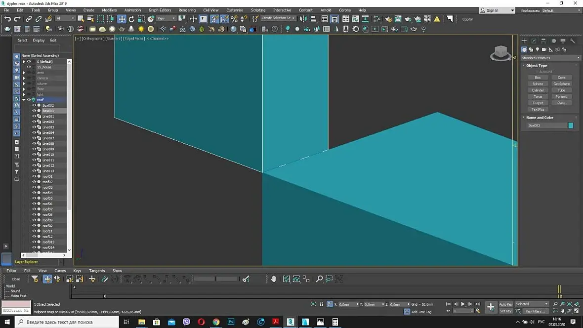

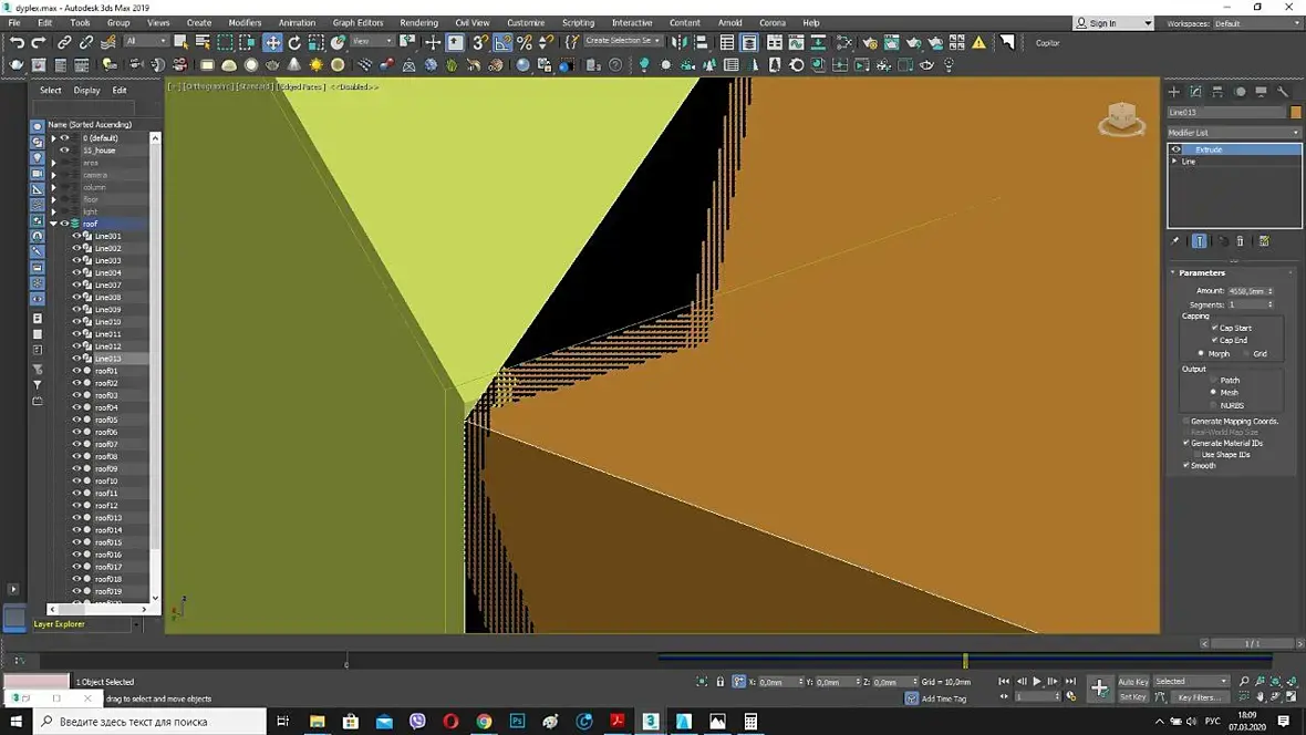

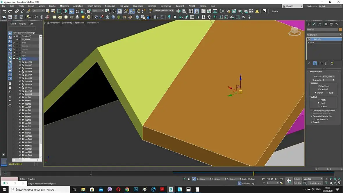

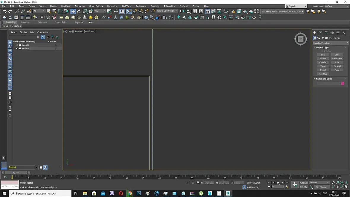

Заметила вчера, что при приближении объектов есть такие артефакты. Привязывала привязкой друг к другу объекты. При чем если открыть новый файл 3дс макс и привязать объекты при приближении видно щель. И вообще объекты прыгают (не зависимо от расположения от начала точки координат). Как быть? Что делать? Раньше такого не наблюдала.
На сайте c 18.08.2008
Сообщений: 258
Sochi
Возможо видеокарта от радеон, на них что-то подобное было - обновите драйвера, а следующую берите, на всякий случай, от нвидиа.
Видеокарта NVIDIA Quadro K1100M, драйвера обновляла.
На сайте c 08.12.2009
Сообщений: 657
Воронеж
Проверте где находится центр координат, если далеко - то передвинь модель ближе к центру.... для Max это очень критично
Сообщений: 4787
не работайте на ноутах они не для работы в граф софте -_-
это из разряда, почему на андроиде в 3д просмоторщике не видно прозрачность и нормали)
