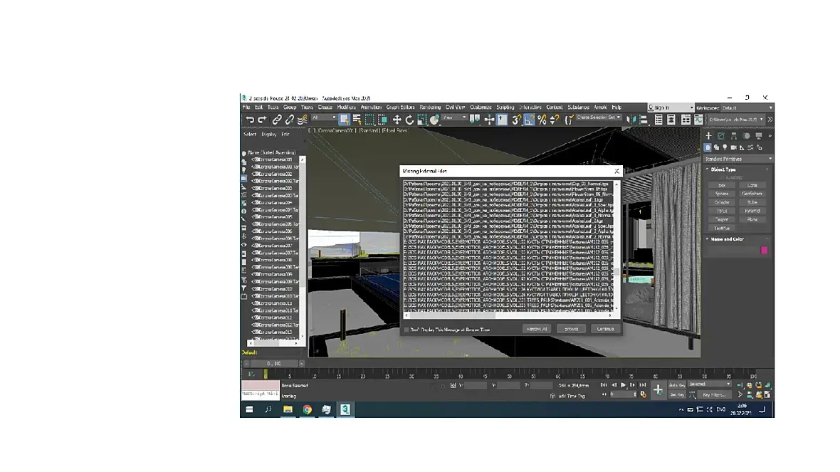

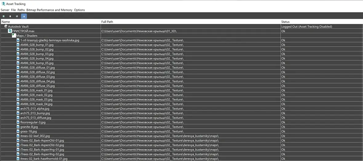

Всем привет. Представляю вам два скрина. На первом после запуска сетевого рендера исчезают прокси объекты.
На втором это когда все нормально.
На 21 Максе работаем второй день, не поймём что не так. Раньше с прокси не работали. Ткните и пните что не так? Заранее спасибо.

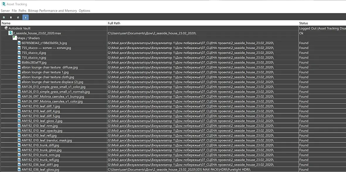

Нужен скрин в конце списка Asset Tracking, прокси-объекты там

Смотри какое дело, я открываю сцену. У меня выходит ошибка мол не найдены файлы
Цитата artem.fiks:
Для начала надо поменять локальные русские пути на сетевые английские. Возможно, дело этим и закончится.
И там и там есть русские буквы, а проблема только в одной сцене
Нажимаю ADD - Показываю папку которая лежит тупо на С, без  знаков и цифр, одна английская буква, нажимаю USE PATH и он их все равно не видит. Или я тупой или что, я понять не могу

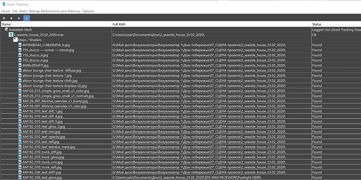

при сетевом рендере все файлы подтягиваются на ноду. вам нужно чтобы было не FOUND написано, а ОК у всех файлов.
в гугле напишите collect assets как вам сказали и посмотрите как им пользоваться. уберите кирилицу из путей
