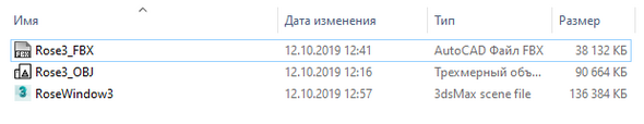

Проблема следующая - при импорте в макс модели в OBJ или FBX формате (на 600к поликов) и последующем сохранении размер файла становится 150 метров, что на примерно 2 порядка больше, чем должно быть (не думаю, что там даже мегабайт наберется по факту). Скрипты на очистку прогонял, новый файл создавал, в других версиях макса все тоже самое. При удалении модели и сохранении размер файла становится 800 КБ, так что предполагаю, что косяк в самой модели. Лечится ли это? Читал, что может помочь экспорт в файл 3ds, но у него ограничение на 64к поликов, что не вариант. Модели в максовском формате нет.

По факту, для 600к поли 150Мб это нормально.
500Кб - это чайник в едит поли.
Попробуйте перевести модель в едит меш - будет меньше весить. В  мегабайтах)))

Ну мне почему-то показалось, что все ж таки многовато. Ну ладно, спасибо за ответы.
P.S. Эдит Меш сэкономил 10 Метров - успех)

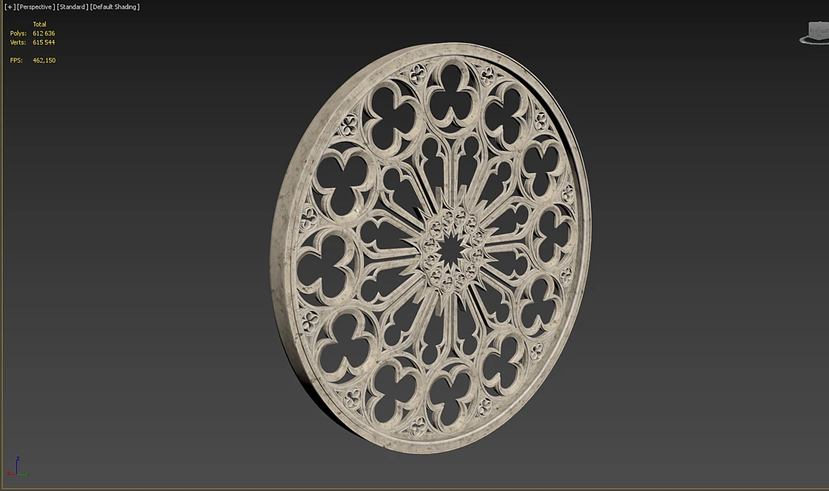

перебор в 150 мб. Можно модель посмотреть?

Модель имеет лучевую симметрию. Значит, можно взять только 1/24 часть всей модели, остальные полигоны удалить, и достраивать сетку, применяя симметрию. Зависит от исходной сетки, конечно. Но, таким образом вес максовского файла уменьшится примерно в 24 раза, если стек модификаторов не схлопывать.
upd. скачал модель по ссылке. после импорта в 2014 макс, файл с editable poly весит ~85MB, с  editable mesh ~50MB. compress on save отключен.

Да, создавалась она именно так и Ваш способ может помочь, но вопрос скорее в том, адекватен ли вес файла модели при экспорте ее единым мешем и если нет, то есть ли вариант это вылечить, не прибегая к изменению геометрии конечно
