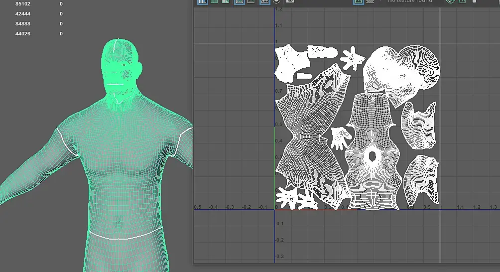

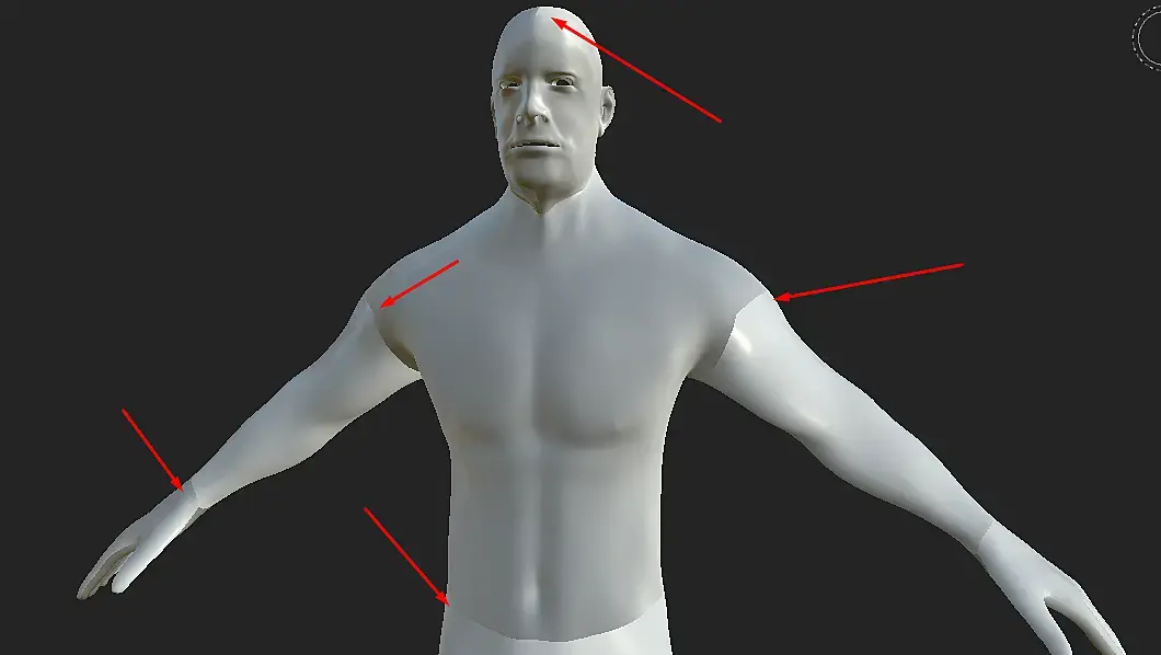

Почему в SP четко видно швы развертки? Сделал развертку в мае и думал можно будет нормально красить по карте нормалей но эти швы... ПРи автоматической развертке самого сабстенса такой проблемы нет

Модель разделена по границам шеллов. Нужно слить точки.

Очень похоже ,что запечено в DiectX, а отображается как OpenGL. Велдить точки ,в целом, не обязательно, если правильно настроены нормали вершин. Кста, как вариант - выровнять нормали вертексов на ювишеллах.
Так, сразу же указывается в SP, как будет обработана normal map. Если он пёк в SP, то не должно быть такого.
Может попробовать экспортнуть не в fbx, в obj?

Я менял режим с OpenGL на DirectX в сабстенсе и ничего не менялось, а вот в маи не знаю как сменить, не подскажите как?

IntroBuck, бестолку. Вертекс нормали выровняй и не парься. Попробуй в фотошопе зеленку инвертнуть.
