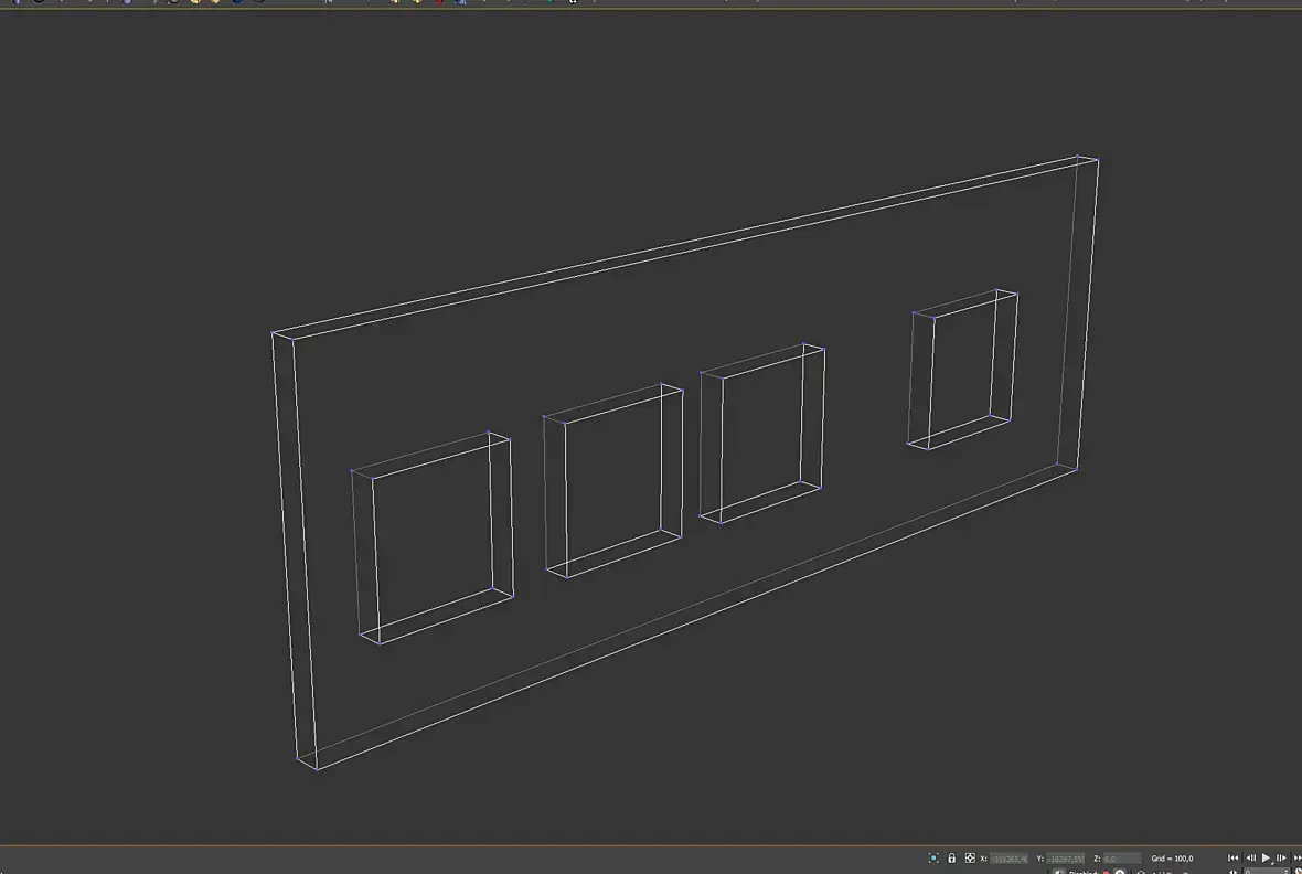

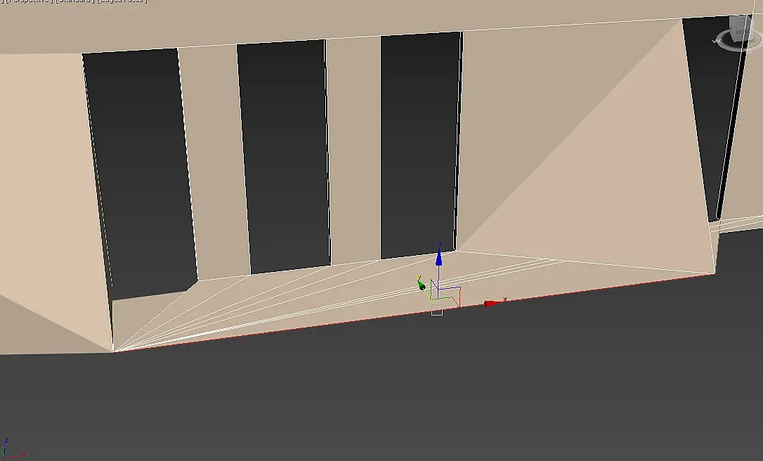

Возможно ли как то объединить ребра, которые накладываются друг на друга в одно? Точки завейлджены, но ребра всё равно играют в троянского коня

При рендере мешают? Потому что автоматом никак. а править всю сетку - проще заново смоделить. Но если нужна динамическая связка, то стоит задуматься о обнулении групп сглаживания.
Но, думаю, экспорт из Архикад через FBX формат не даёт таких неприятностей. Если конечно версия Архикад ниже 25
из 25 экспорт через формат rvt довольно корректный
https://community.graphisoft.com/t5/Wishes-forum/FBX-Export-Archicad-25/td-p/305229
ветка обсуждения в сообществе Архикад25

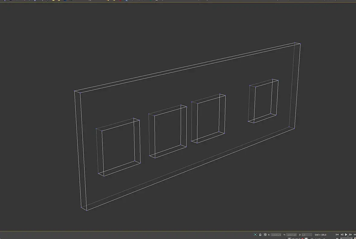

Есть возможность попробовать через 25 архикад, отпишусь с результатом обязательно!
Если работаете в 24 и ниже, то это даже лучше, т.к. есть плагин Twinmotion бесплатный, который сохраняет в FBX формат - это лучший способ. К сожалению в 25 ArchiCaD формат fbx убрали
