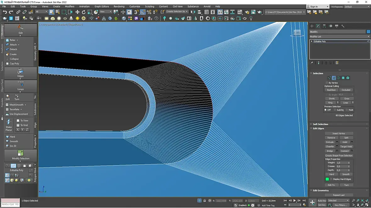

проблема с ребрами объекта, помогите
На сайте c 09.03.2021
Новосибирск

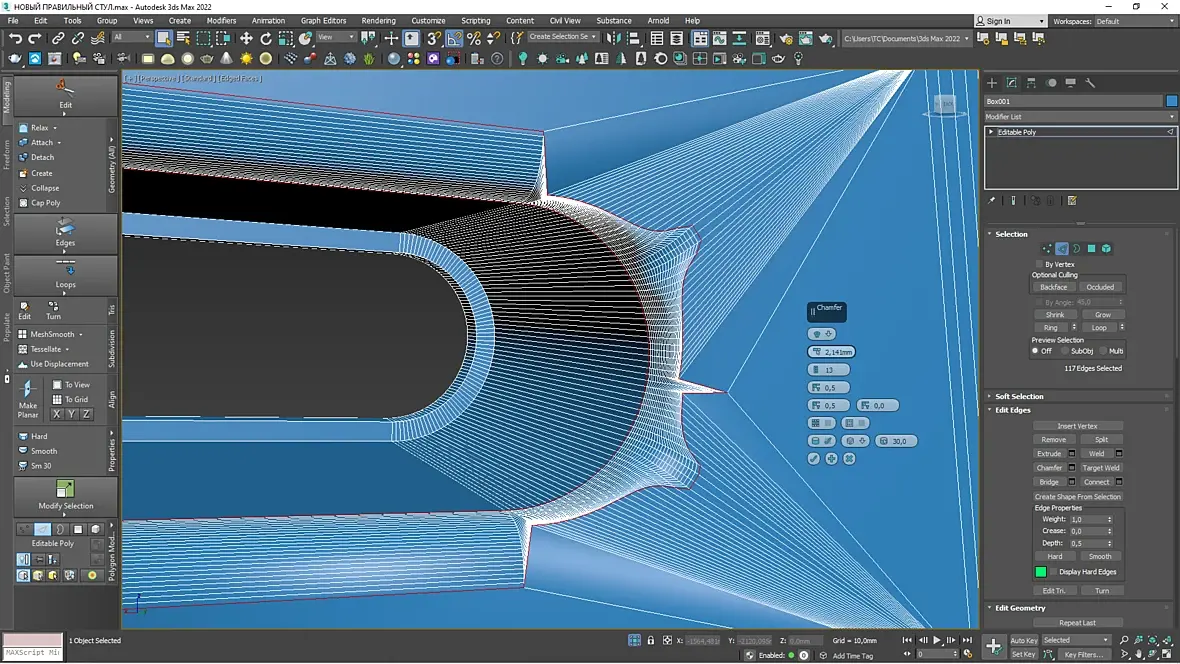

При двойном нажатие на ребро объекта оно выделяете не все. Как объединить две части одного ребра? Потому что без этого чамфер работает не корректно. Или проблема в другом?

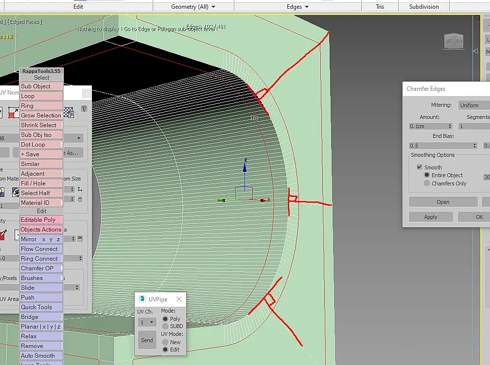

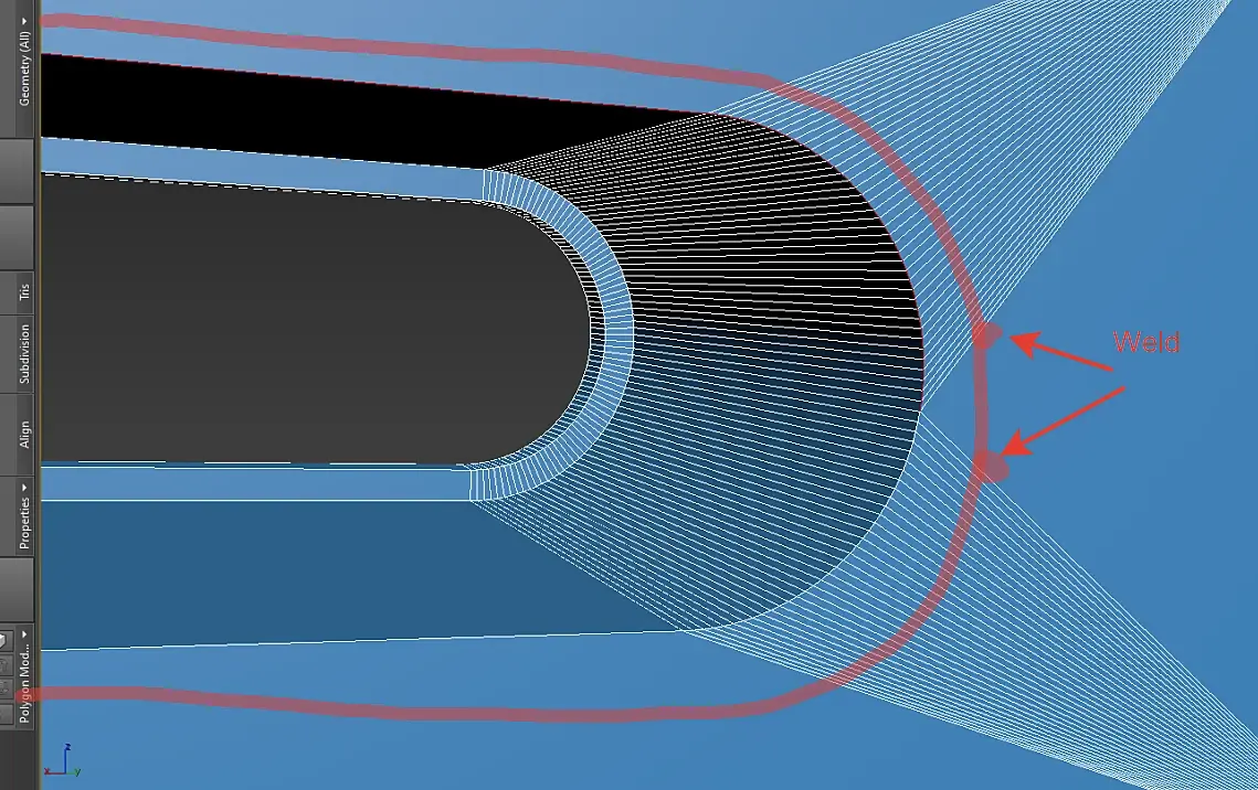

Чамферу для корректной работы нужна корректная простая сетка. Здесь в трех "пиках" в вертекс сходятся пять вершин, поэтому его корежит. Плюс миллион ребер скругления сходится в одну точку. Чтобы попробовать решить проблему с минимумом действий, можно сделать так - добавить на плоскости дополнительное ребро (эти рёбра, кстати, не выберутся с помощью Ring ровно по той же причине, из-за 5 вершин) и сварить две отмеченные точки. Такие косяки помогает отслеживать функция Swift Loop, например, там всегда видно, если полоса полигонов прерывается не там, где надо
