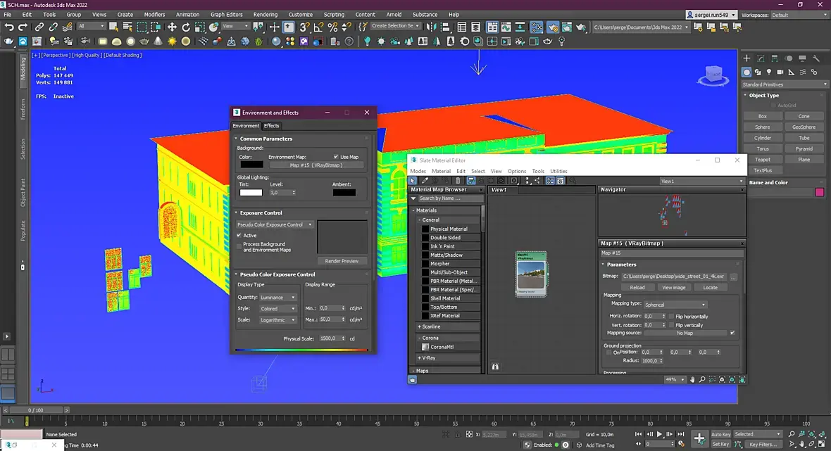

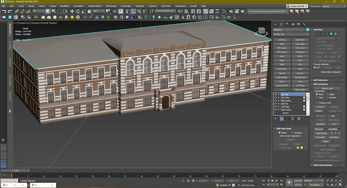

Модель почему-то рендерится вот в так. Подключена HDRI карта.
Вот так выглядит во вьюпорте.

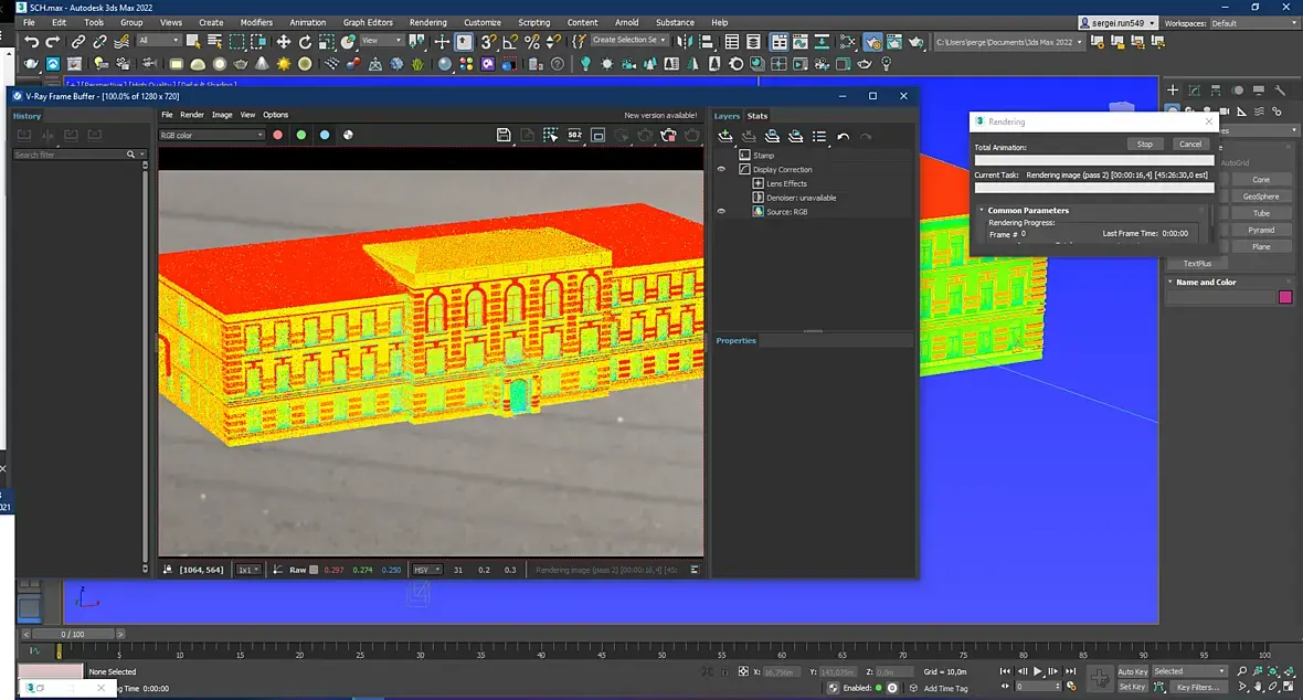

1 скрин вид из вьпорта перспектива, покажи сам рендер. вирей фрейм буфер

Вот:
Те же текстуры, та же HDRI карта в другой сцене работает правильно.

по-моему, дело в экспозиции
псевдо калор убрать попробуй

Убери её и энваромента так давно не делают и кинь в домлайт,
Плюс стремное отображение в вьюпорте, поставь на стандарт дфулт, и скинь настройки. И поменяй хдрку, может в ней проблемы
