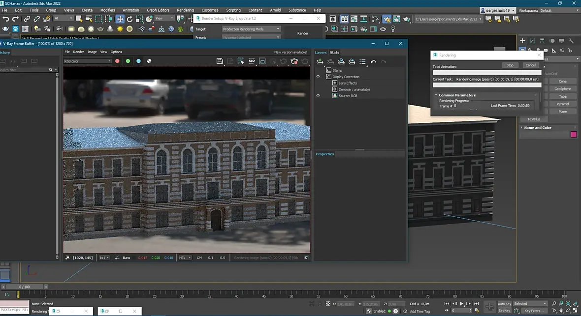

Модель почему-то рендерится вот в так. Подключена HDRI карта.

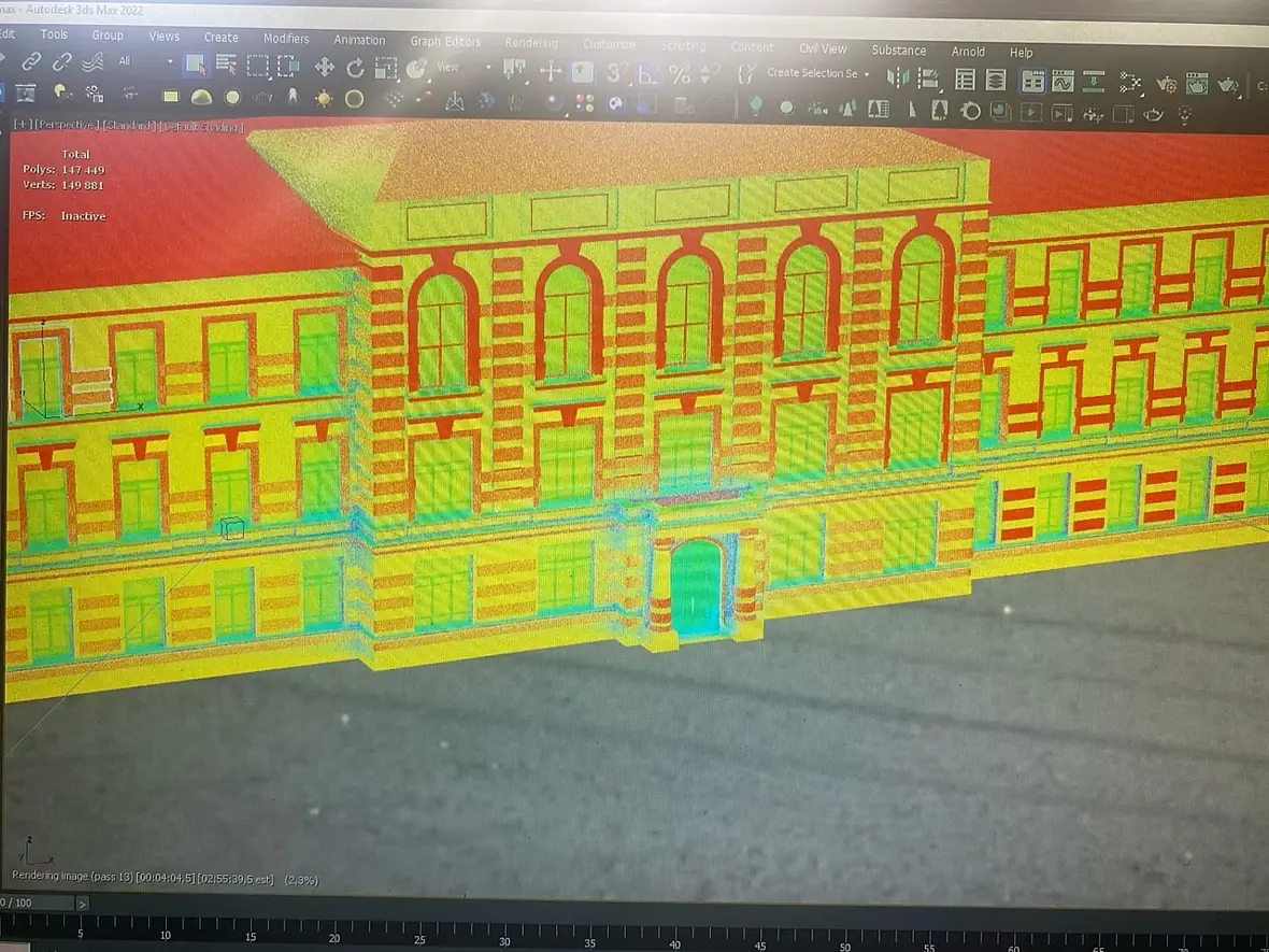

Вот так выглядит во вьюпорте.

1 скрин вид из вьпорта перспектива, покажи сам рендер. вирей фрейм буфер

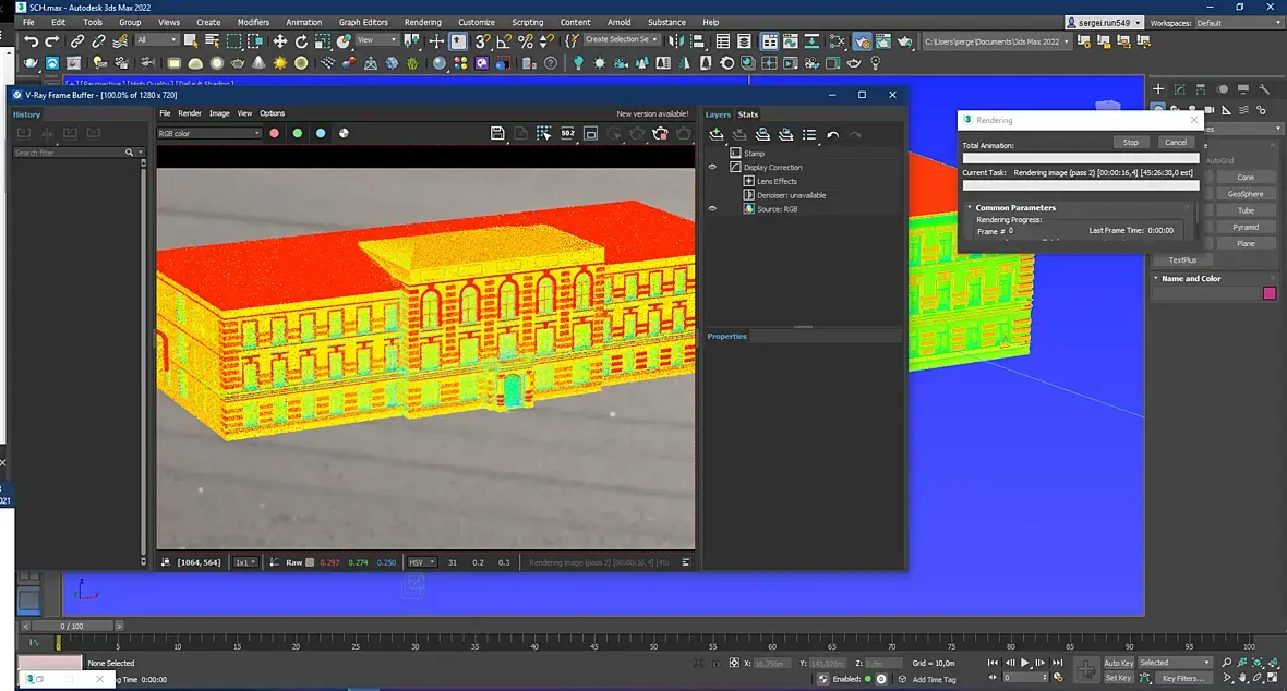

Вот:
Те же текстуры, та же HDRI карта в другой сцене работает правильно.

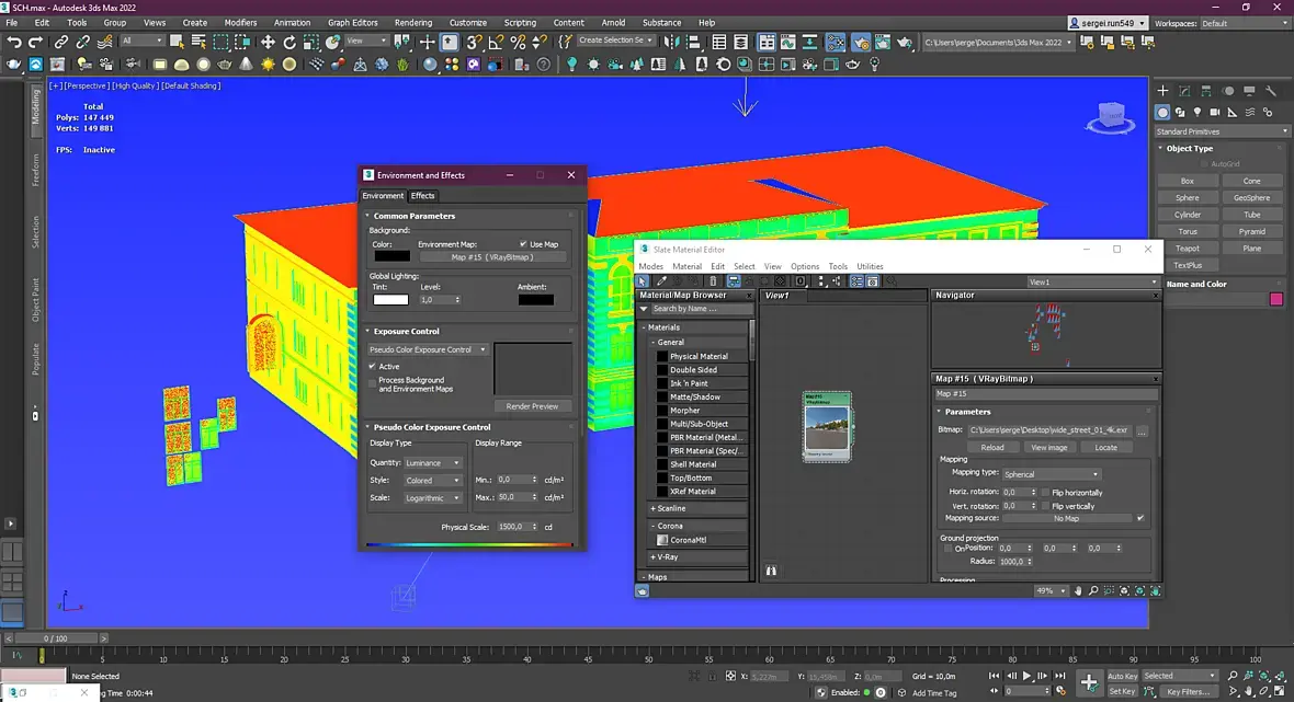

HDRI в VrayBitmap лежит? В домлайте?

VrayBitmap

по-моему, дело в экспозиции
псевдо калор убрать попробуй

Убери её и энваромента так давно не делают и кинь в домлайт,
Плюс стремное отображение в вьюпорте, поставь на стандарт дфулт, и скинь настройки. И поменяй хдрку, может в ней проблемы
например, на нон экспоже

HDRI пробовал уже другие ставить, на свет тоже пробовал их кидать.

Поставил no exposure control, теперь всё правильно рендерит.
Спасибо всем за помощь)
