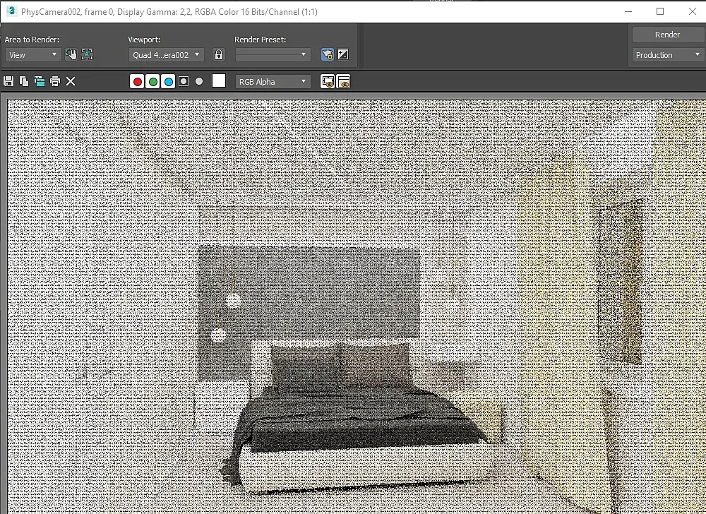

Доброго дня! Никак не могу понять, в чем дело. У меня почему-то рендер идет вот так (см.скрин)
из окна физ камеры, а не из вирей фрейм буфер. Кто-то может подсказать, почему? В интернете не нашла ответа. Может, я где-то случайно нажала какую-то галочку. Буду очень благодарна помощи!

F10  --> V-Ray --> Frame Buffer
Поставьте галочку на "Enable built-in frame buffer"

огромное вам человеческое спасибо! не понимаю, как эта галочка упрыгала у меня!

Особенность окошек в максе и вирея в частности - галочки ставятся/убираются не при клике на соответствующий чекбокс, а на одной горизонтальной линии с ними, при этом удалённость курсора мышки от чекбокса не влияет на клик/отклик. Поэтому очень легко можно понаставлять ненужных или удалить критически важную галочку. Потренируйтесь на любом окошке - почувствуете лёгкость косячества, потом будете очень аккуратно следить за мышиными передвижениями :-)
