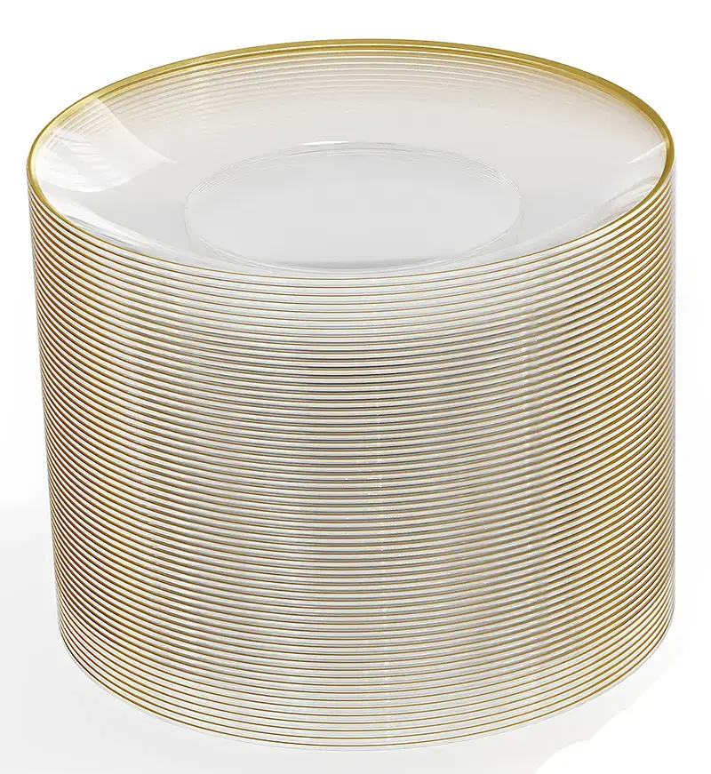

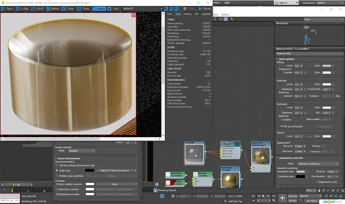

Всем привет! Необходимо сделать рендер набора стеклянных тарелок с золотым ободом на белом фоне.
Проблема в том, что просчет идет нереально долго. Если назначить стандартный материал стекла (без Thin), то преломления уходят в черный цвет и стекло выглядит очень темным. Может кто сталкивался с этим? Подскажите как это исправить. Использую Corona 5

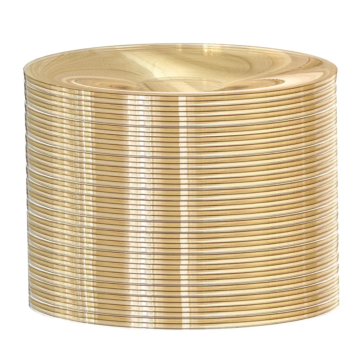

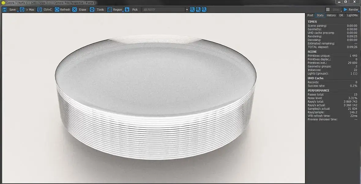

Для начала корону обновить, в 7 версии улучшен просчет стекла и сами по себе более новые версии быстрее. А считаться так долго и будет, такое количество стеклянных объектов, вплотную к друг другу, очень сложно для вычислений. Они не пересекаются между собой? Еще из окружения по максиму нужно черный цвет убрать, если это HDRI и на ней присутствуют черные большие участки меняйте.
Вот что получилось за десять минут, это с преломлениями и отражениями, тут правда поменьше тарелок, но я думаю и с большим количеством ничего не поменяется.

Было небольшое пересечения на дне тарелок, исправил. Сейчас намного лучше со стандартным материалом стекла (без Thin). Только пришлось поднять Max Ray Depth до 50, иначе в преломлении был виден четкий контур тарелки серого цвета.

Это было из за пересечения геометрии, сейчас этой проблемы нет. Как закончится рендер, покажу что получилось

i7-2600k, знаю процессор не новый но все же. Скорость рендера это второй вопрос. Вот что получилось
Всем спасибо за помощь!

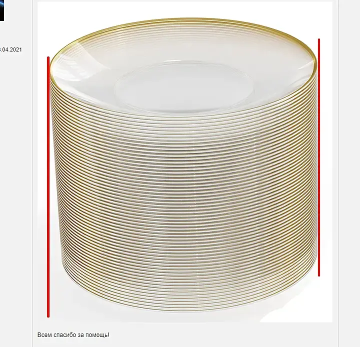

Презентабельно вышло, но надеюсь вы поправите вертикали, а то прям подбешивает это глядя на картинку)
