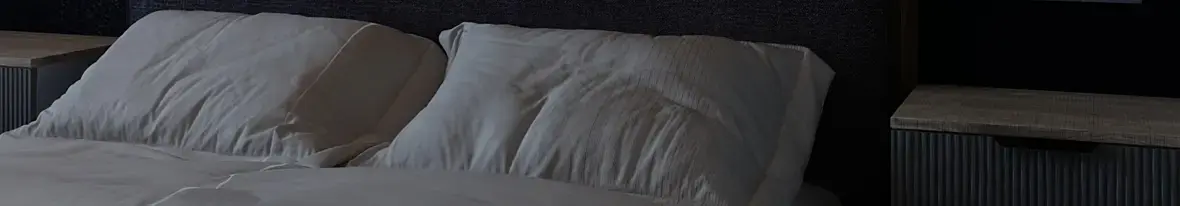

Есть такая неприятная проблема, решить ее не знаю как. Обращаюсь к знатокам за помощью. Настройки для финального рендера установила, запускаю сам процесс и на финише вижу такую ситуацию (на фото).
Облазила интернет нигде четко про такую проблему не написано. Может кто-то сталкивался с такой же ситуацией? Подскажите, пожалуйста, буду благодарна!
ps. программа 3d max 2021 + v-ray next 3.2

Для начала создайте простой базовый материал без текстур и накиньте на подушку. По окончании рендера если полосы вылезут значит проблема не в шейдере и надо копать дальше.

Создала материал базовый,без текстур и полосы пропали.
Вывод: проблема в текстуре, верно?)

Да проблема в шейдере значит. Тогда по очереди включайте и отключайте разные текстуры.

Скорее в развёртке объекта, причём возможно не на 1м канале даже
