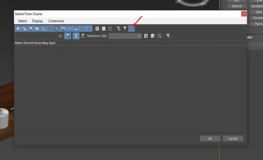

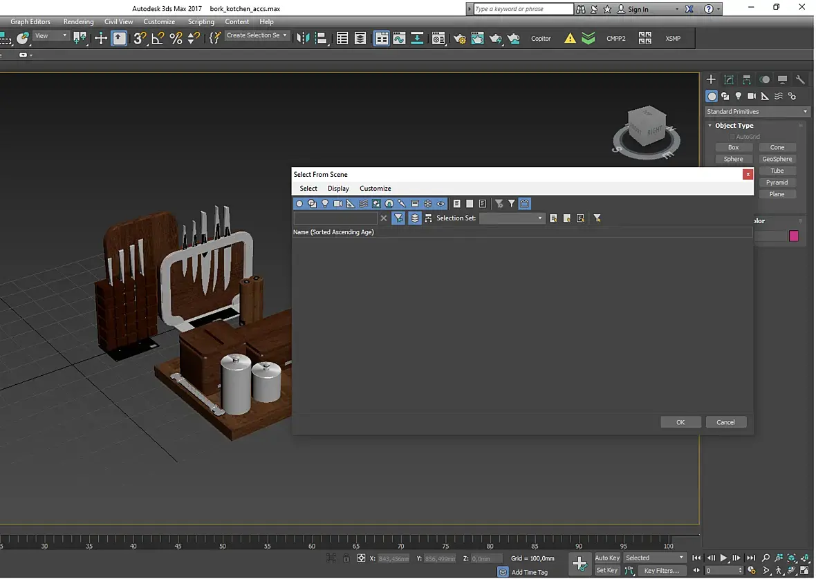

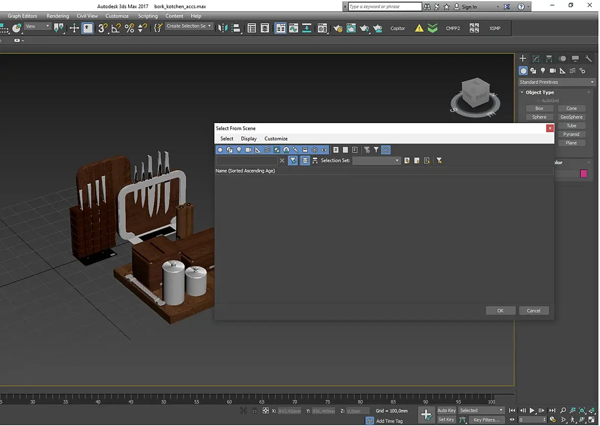

Привет всем! Есть ли какая то причина, по которой в сцене в табличке select object (h) нет никаких объектов, все слой, кнопки включены, при этом во вкладке scene explorer все есть. Баг? 3ds max 2017.

галочки справа все включены?
Подобное неоднократно видел если пользователь пользуется скриптом Outliner и  потом пакует архив и высылает другому исполнителю у которого этот скрипт не установлен.
вроде все
наверное баг, потому что в другом максе норм

Цитата Evilis:
Тут отожмите ( Display Missing Plugin Objects Only)
спасибо!
