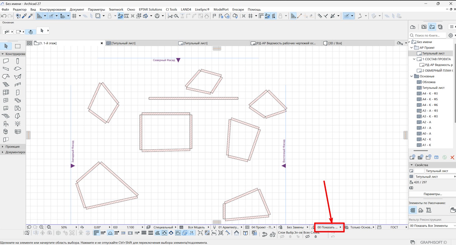

Всем привет! Возникла проблема с сопряжением стен. При открытии нового файла сопряжение/автопересечение стен работает, но как только начинаю делать шаблон и добавляю макеты, стены перестают сопрягаться. Отследила, что это происходит на этапе добавления РД-АР Ведомости. Не уверенна, что связано именно с ней, но закономерность такая. Подскажите, пожалуйста, что может быть не так? Стандартные настройки по пересечению уже вроде все просмотрела.

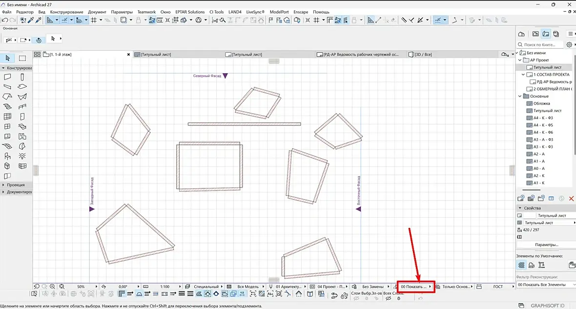

Попробуйте здесь поставить 01 Существующее состояние.
На сайте c 08.10.2024
Сообщений: 4
Спасибо вам огромное, помогло!!!
